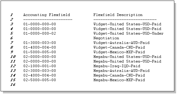

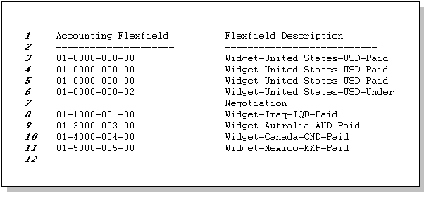

レポート1: 単純な表形式のレポート
これは、単一の会社の単一の体系用に会計フレックスフィールド値を選択するサンプル・レポートです。このレポートは単純なWHERE句を使用しており、ORDER BY句は使用していません。
サンプル出力
本文の説明内容に関するイメージ
このレポートには、会計フレックスフィールドの組合せとセグメント値に基づいた各組合せの摘要のリストが含まれています。
注意: 上に示した行番号は説明のためにのみ付けたもので、レポート出力には現れません。

レポート2: 複数の体系がある単純な表形式のレポート
これは、複数のフレックスフィールド体系(勘定体系)用に会計フレックスフィールド値を選択するサンプル・レポートです。このレポートは単純なWHERE句を使用しており、ORDER BY句は使用しませんが、体系番号を選択する点でレポート1と異なっています。
サンプル出力
本文の説明内容に関するイメージ

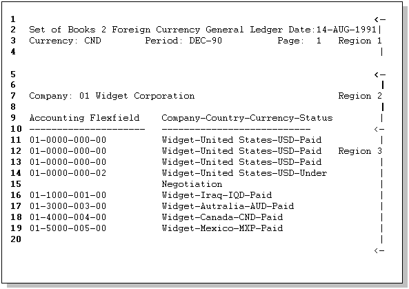

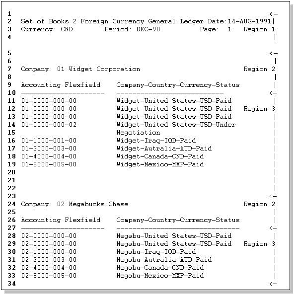

レポート3: 表形式のレポート
これは、単一の会社の単一の体系用に会計フレックスフィールド値を選択するサンプル・レポートです。このレポートは、ORDER BY句を伴った、より複雑なWHERE句を使用します。また、レポート・ヘッダー情報用の追加の列も含んでいます。
サンプル出力
本文の説明内容に関するイメージ
このレポートには、会計フレックスフィールドの組合せとセグメント値に基づいた各組合せの摘要のリストが含まれています。このレポートには、会計帳簿、日付、通貨、期間およびページ番号などの複雑なヘッダーがあります。また、会社名も表示されます。

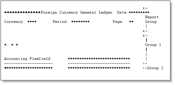

サンプル・レイアウト
本文の説明内容に関するイメージ
このダイアグラムは、このレポートのレイアウトを示しています。これには、レポート・タイトル、会計帳簿、日付、通貨、期間およびページ番号などのヘッダー領域、組織名の領域、および会計フレックスフィールドの組合せの領域と、それらの摘要があります。
注意: *は、表示されるフィールドを示しています。

この例は、マスター/詳細レポートの構築方法を示したものです。このサンプル・レポートでは、詳細なフレックスフィールド・データが各会社に対応して取得されます(マスター・レコード)。このレポートは、ORDER BY句を伴った、より複雑なWHERE句を使用します。また、レポート・ヘッダー情報用の追加の列も含んでいます。
サンプル出力
本文の説明内容に関するイメージ
このレポートは、レポート3と同様に、会計帳簿、日付、通貨、期間およびページ番号を含む複雑なヘッダーがあります。ただし、会計フレックスフィールドの組合せおよび摘要は、会社名の下に表示されます。
サンプル・レイアウト
表形式のレポートのサンプル・レイアウトと同じです。

サンプル出力
マスター/詳細レポートのサンプル出力と同じです。
サンプル・レイアウト
レポート作成ステップ

これで、表示するすべて値のコンテナとなるパラメータおよび列の作成が完了します。この後のステップでは、それらの値をレポート上に表示するためのレイアウトを作成します。

Oracle Reportsでレイアウト・ペインタへ進みます。ペインタ内でデフォルト・レイアウトを修正する前に、これまでのステップをテストするため、現行のレイアウトを使用してレポートを生成し、実行することもできます。
ステップ14 - レポートを終了
この時点で、レイアウト・ペインタで各フィールドのデフォルト位置を修正し、新しいフィールドを作成します。最初に「全て選択」を選択し、「リージョン2」および「リージョン3」のサンプル・レイアウトに示されているように、すべてのフィールドを求める位置まで移動します。M_MASTER_HDRを拡大します。M_MASTER_GRPFR(これは「マスター」のヘッダーおよびグループのフレームです)を3行拡大し、ボイラープレート・テキスト「会計フレックスフィールド」および下線が入るようにします。フィールドF_APROMPTをサンプル・レイアウトに示すようにサイズ変更して移動し、サンプル出力のように上プロンプトが表示されるようにします。上プロンプトの上下に、すべてのボイラープレート・テキスト「会計フレックスフィールド」および下線を付加します。
「グループ1」(「リージョン2」)の「会社」、「01」および「Widget Corporation」を表示するため、各フィールドを修正します。サンプル・レイアウトに示すとおり、F_BAL_LPROMPT、F_MASTER2およびF_BAL_DESCフィールドが単位の長さで横ならびになるよう、これらのフィールドを修正します。水平サイズ設定を「可変」として指定します。これにより、各フィールドが常に固定幅だけ離れ、可変サイズ設定に応じて調整されます。これらのフィールドのソースは、それぞれ、C_BAL_LPROMPT、C_MASTER2およびC_BAL_DESCです。
このステップでは、「リージョン1」のレイアウトを構築します。レポートの最上部にある「外貨建総勘定元帳」レポートはボイラープレートで、レイアウト・ペインタを使用して付加できます。「通貨:」および「期間:」もボイラープレートであり、対応するフィールド(「CND」および「DEC-90」)は字句入力パラメータP_CURRENCY、P_PERIODによって満たされます。「会計帳簿2」には、入力字句パラメータP_SET_OF_BOOKSが入ります。同様に、「日付」フィールドおよび「ページ」フィールドはシステム・パラメータ「現在日」および「論理ページ番号」によって満たされます。
F_FLEXFIELDの「フィールド定義」プロパティ・シートを使用して、垂直サイズ設定を「可変」として指定します。これにより、データがフィールド幅より大きい場合に値が折り返され、切り捨てられなくなります。この様子は、サンプル出力の行15にあるフレックスフィールド値の摘要に見ることができます。
