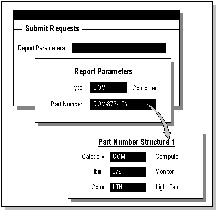

標準要求発行では、値セットを使用してキー・フレックスフィールドの値および組合せをレポートへ渡すことができます。フレックスフィールド内フレックスフィールドを提供するには、特別検証情報の値セットを使用します。つまり、ユーザーがレポートの基準としてフレックスフィールド・セグメント値を入力できる会計フレックスフィールドなどのフレックスフィールドをポップ・オープンするため、単一のレポート・パラメータ(付加フレックスフィールド・セグメント)を定義できます。
標準要求発行内のレポート・パラメータ
本文の説明内容に関するイメージ
フレックスフィールドをレポート・パラメータとして使用するには、次のようなステップが必要です。
レポート・パラメータの中でフレックスフィールド範囲を使用することもできます(特別検証でなくペア検証)。すべてのステップは、フレックスフィールド・コール引数および値セットの定義方法が少し異なる点を除けば、同じです。
