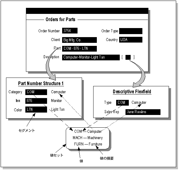

キー・フレックスフィールドおよび付加フレックスフィールドに関しては、次の用語を使用します。
セグメント
値
検証
値セット
体系
基本的なフレックスフィールドの概念
セグメントは、フレックスフィールド内の1つのサブフィールドです。フレックスフィールドをカスタマイズするときに、個々のセグメントの外観や意味を定義します。セグメントは、データベース内では表の中の1つの列となります。
キー・フレックスフィールドでは、セグメントは普通、フレックスフィールドで識別されるエンティティの特定の特徴を記述します。たとえば、部品番号を格納したキー・フレックスフィールドを設定できます。キー・フレックスフィールドには、黄色で細罫の8 1/2" x 14"サイズのノートを表す部品番号PAD-YEL-NR-8 1/2x14を設定できます。部品番号内のハイフンで分離された各セクションが、部品の特徴を示しています。最初のセグメントは、ノートのオブジェクト、2番目のセグメントは黄色というオブジェクトの色、などです。
また付加フレックスフィールドのポップアップ・ウィンドウ内の各フィールドも(たとえキー・フレックスフィールド内の各セグメントのように、意味のあるコードを必ずしも構成しない場合でも)セグメントとして扱います。しかし多くの場合、これらのセグメントは、使用中フォームの別の部分で識別されたエンティティの特定の特徴を記述しています。
各エンド・ユーザーはアプリケーションを使用しているときに、セグメントの値をセグメントに入力します。一般にフレックスフィールドは、通常は事前に定義された有効な値セットに照らして、各セグメントを検証します。セグメントの検証とは、ユーザーがセグメント内に入力した値を、フレックスフィールドがそのセグメントの値セットの各値と比較することを意味しています。
固有のフレックスフィールドを設定して、ユーザーが入力するセグメントの値を、有効値(値の摘要が含まれる場合もあります)の表に照らして自動的に検証させることができます。ユーザーが無効なセグメント値を入力した場合、有効な値のリストを自動的に表示させて、ユーザーに(リスト内の)有効な値を選択させることができます。
この値セットは、有効な値の「コンテナ」と考えることができます。その長さや書式など、ユーザーの値セットに適合する値のタイプを選択できます。
通常の場合、各セグメントは検証され、フレックスフィールド内の各セグメントでは異なる値セットが使用されます。複数のセグメントに対して1つの値セットを割り当てることができ、また異なるフレックスフィールド間で複数の値セットを共有することもできます。ほとんどの値セットの場合、フレックスフィールド・セグメントに値を入力するときは、そのセグメントに対して割り当てられている値セット内にすでに存在している値のみを入力できます。
フレックスフィールド体系は、複数セグメントからなる固有の構成になっています。セグメントを追加または削除する、あるいはフレックスフィールド内の各セグメントの順序を変更すると、別の体系になります。
同じフレックスフィールドに対して複数のセグメント体系を定義できます(ただしそのフレックスフィールドが複数の体系をサポートするように設定されていることが必要)。そのフレックスフィールドでは、フォーム内のデータの条件やアプリケーション・データに応じて、個々のエンド・ユーザー毎に異なるプロンプトやフィールドを表示できます。キー・フレックスフィールドおよび付加フレックスフィールドの両方で、複数の体系を設定できます。
一部のアプリケーションでは、異なるセグメント配列を個々のユーザーが(キーおよび付加)フレックスフィールド内で必要とする場合があります。また、たとえば他のフォームやデータベース・フィールドの値に応じて、異なるセグメントをフレックスフィールド内で使用する場合もあります。
たとえばOracle General Ledgerアプリケーションは、異なる会計帳簿のユーザーに対して、異なる会計フレックスフィールド(勘定科目)の構成を用意しています。Oracle General Ledgerアプリケーションでは、GL会計帳簿名ユーザー・プロファイル・オプションの値に応じて、使用するフレックスフィールド体系が決定されます。
