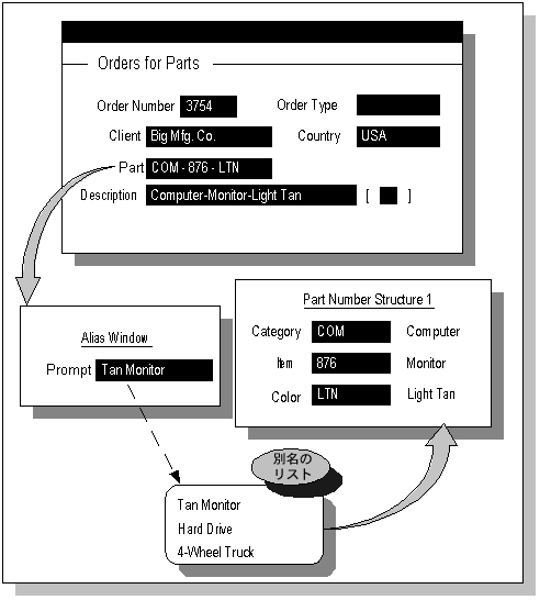

フレックスフィールド短縮入力機能により、有効なフレックスフィールド組合せや有効なセグメント値のパターンを表す短縮別名を使用して、キー・フレックスフィールドのデータを手早く入力できます。短縮別名は、キー・フレックスフィールド全体または一部の組合せを表す単語またはコードです。
本文の説明内容に関するイメージ
フレックスフィールド短縮入力は、次のデータ入力のニーズを満たします。
すべてのキー・フレックスフィールドについて、フレックスフィールド短縮入力ポップアップ・ウィンドウ(短縮ウィンドウ)を定義できます。個々の短縮ウィンドウについて、名前およびサイズを指定します。
個々の短縮別名が表すキー・フレックスフィールド・セグメント値の部分的または完全なセット(テンプレート)を定義します。これらの値は、有効なフレックスフィールドの組合せまたは有効なセグメント値の様々なパターンにすることができます。たとえば、フレックスフィールドが6つのセグメントから構成されている場合、6つのセグメントのうちの4つに有効な値が入っている部分的な組合せを表すために短縮別名を定義できます。残りの2つのセグメントはブランクのまま残ります。この別名を短縮ウィンドウ・プロンプトで入力する場合には、2つのセグメントの値のみを手動で入力する必要があり、その他の4つはフレックスフィールド短縮入力によって自動的に入力されます。あるいは、6つのセグメントのすべてに有効な値が入っており、適切なフレックスフィールドの相互検証ルールにも合致する有効なフレックスフィールドの組合せを表すため、別名を定義できます。この短縮別名の場合には、セグメント値を手動で入力しなくても済みます。
1つのキー・フレックスフィールド体系について、必要に合せていくつでも数の短縮別名を定義できます。短縮別名に変更を加えた場合、その変更はそのユーザーと他のユーザーの両方に対してただちに有効になります。
「フレックスフィールド短縮入力」が使用可能にされており、「フレックスフィールド: 短縮入力」プロファイル・オプションが適切な値に設定されている場合、フレックスフィールド・ウィンドウがオープンされる前に、短縮ウィンドウで別名を入力できます。別名について定義した組合せまたは部分的な組合せは、フレックスフィールド・ウィンドウに入力されます。

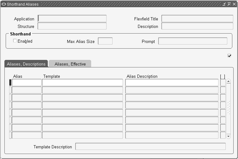

短縮入力を使用可能にする手順は、次のとおりです。
  1. 「短縮別名」ウィンドウへナビゲートします。
  2. 短縮入力を使用可能にするキー・フレックスフィールドの名前および体系を選択します。
  3. 「短縮」リージョン内の「使用可能」チェック・ボックスを選択します。
  4. 「短縮」ウィンドウにプロンプトを入力します。
  5. 最大別名サイズを入力し、これは短縮別名の最大長を決めます。
  6. 変更を保存します。
短縮入力を使用可能または使用禁止にした場合、「キー・フレックスフィールド・セグメント」ウィンドウを使用してキー・フレックスフィールドを再コンパイルする必要があります。「キー・フレックスフィールド・セグメント」ウィンドウを参照してください。
個々のユーザーは、自分のユーザー・プロファイル・オプションの「フレックスフィールド: 短縮入力」を適切な値に設定することにより、(その入力を使用するすべてのキー・フレックスフィールドについて)自分自身のフレックスフィールド短縮入力を使用可能にしたり使用禁止にしたりできます。システム管理者は、このプロファイル・オプションを別のレベル(たとえば、ある職責のレベルなど)で設定できます。
ただし、新しいキー・フレックスフィールドの組合せを定義するフォーム(組合せフォーム)などでは、短縮入力が使用可能にされていても、簡易ウィンドウが表示されません。たとえば、Oracle General Ledgerの「会計フレックスフィールド組合せの定義」フォームでは、短縮入力を使用できません。短縮別名の使用禁止または使用可能化を参照してください。

短縮別名を定義する手順は、次のとおりです。
  2. 短縮別名を定義するキー・フレックスフィールドの名前および体系を選択します。
  3. 組合せまたは部分的な組合せの「名前」として機能する別名を入力します。短縮別名は、任意の文字の組合せにできます。
  4. 「テンプレート」フィールドに、フレックスフィールドの組合せの全体を入力するか、別名が表すセグメント値のパターンを入力します。
    フレックスフィールドは入力された個々のセグメント値の妥当性をチェックしますが、組合せが有効な組合せであるかどうかはチェックしません(組合せ全体を入力した場合)。
    別のセグメントに依存するセグメントの値を入力する場合は、最初に、対応する非依存セグメントに値を入力する必要があります。
  5. 別名摘要を入力します。このフィールドは必須です。
  6. 時間を制限して別名を有効にする場合は、別名の開始日付または終了日付、あるいはその両方を入力します。別名は「開始」の日付から「至」の日付までの期間(それらの日付も含めて)有効です。
  7. 変更を保存します。

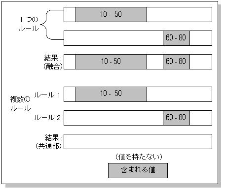

セキュリティ・ルールの相互作用

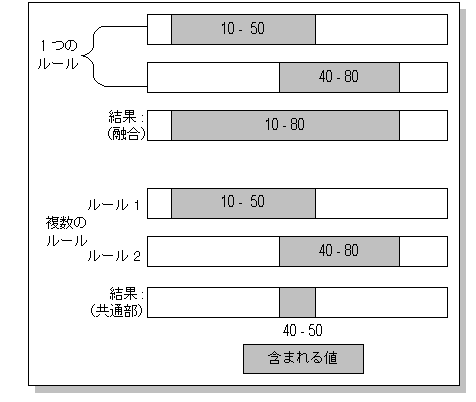

ルールを定義する前に、ルールの相互作用について理解しておく必要があります。1つのセグメントに多くのセキュリティ・ルールを定義できます。各セキュリティ・ルールは、1つ以上のルール要素から構成されています。対象とする、または除外する値の範囲は、ルール要素で指定します。範囲が重複しているルール要素を作成すると、どちらかの範囲に含まれている値はすべてその重複しているルールに含まれます。ただし、範囲が重複する2つの異なったルールを定義して、その両方のルールを同じ職責に割り当てると、両方のルールに含まれる値のみがその職責のユーザーによって使用可能となります。ルールの数が増えると、制限は減るのではなく多くなります。すべての値は、その値を対象とするすべてのセキュリティ・ルールをクリアしないと、値のセグメント・リストまたはパラメータ・リストに表示されません。次の例(次のダイアグラム)に、ルール間の相互作用を示します。
2つのルール要素を持つ1つのルールがあると仮定します。1つ目の要素には、値10から50、2つ目の要素には、値40から80が含まれます。結果として生じるルールでは、2つの要素が融合し、値10から80を持ちます。
今度は、2つの個別のルールがあると仮定します。1つ目のルールには、値10から50、2つ目のルールには、値40から80が含まれます。2つのルールが融合した結果、お互いのルールの共通部である値40から50を持つルールが生成されます。
本文の説明内容に関するイメージ
値が重複しない複数のルールがあると、どのような値も使用できなくなってしまう理由として、セグメントが有効となるには、値がそのセグメントのすべてのアクティブなセキュリティ・ルールに含まれる必要があるからです。
2つのルール要素を持つ1つのルールがあると仮定します。1つ目の要素には、値10から50、2つ目の要素には、値60から80が含まれます。結果として生じるルールでは、2つの要素が融合し、値10から50および値60から80を持ちます。
今度は、2つの個別のルールがあると仮定します。1つ目のルールには、値10から50、2つ目のルールには、値60から80が含まれます。2つのルールが融合した結果、お互いのルールの共通部がないため、値を持たないルールが生成されます。
本文の説明内容に関するイメージ

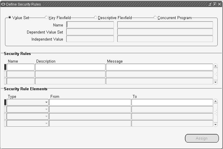

セキュリティ・ルールの定義
セキュリティ・ルール要素の定義
セキュリティ・ルールの割当て
セキュリティ・ルールの定義
本文の説明内容に関するイメージ
セキュリティ・ルールを定義する手順は、次のとおりです。
  1. 「セキュリティ・ルールの定義」ウィンドウにナビゲートします。
  2. 「セグメント値」ブロックで、値が属する値セットを識別します。値セットは、値セットを使用するフレックスフィールド・セグメントまたはコンカレント・プログラム・パラメータによって識別できます。
  3. 「セキュリティ・ルール」リージョンに、セキュリティ・ルールの名前および摘要を入力します。
  4. セキュリティ・ルールのメッセージを入力します。このメッセージは、セキュリティ・ルールに違反するセグメント値を入力すると自動的に表示されます。
  5. ルールを形成するセキュリティ・ルール要素を定義します。セキュリティ・ルール要素の定義を参照してください。
  6. 変更を保存します。

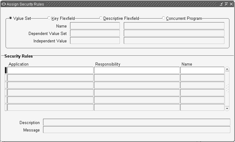

セキュリティ・ルールを割り当てる手順は、次のとおりです。
  1. 「セキュリティ・ルールの割当」ウィンドウにナビゲートします。
    本文の説明内容に関するイメージ
  2. 「セキュリティ・ルールの割当」ブロックで、値が属する値セットを識別します。値セットは、値セットを使用するフレックスフィールド・セグメントまたはコンカレント・プログラム・パラメータによって識別できます。
  3. 「セキュリティ・ルール」ブロックに、アプリケーションと、セキュリティ・ルールを割り当てようとする職責を一意に識別できる職責名を入力します。
  4. その職責に割り当てようとするセキュリティ・ルール名を入力します。
  5. 変更を保存します。

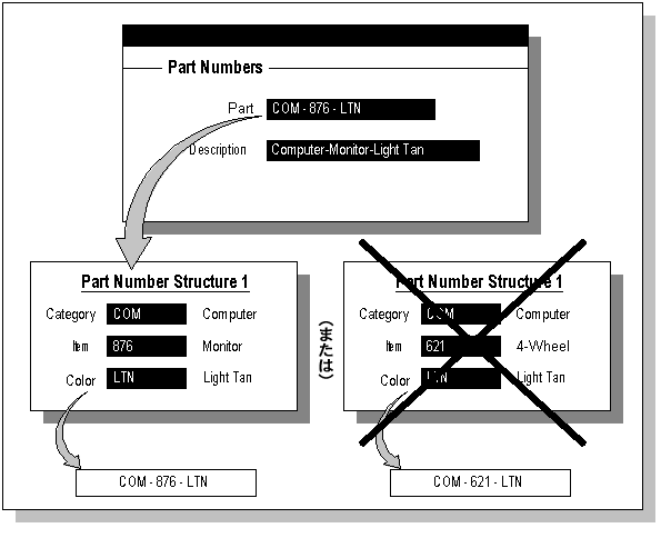

相互検証(セグメント間相互検証ともいいます)は、キー・フレックスフィールドに値を入力するときに作成できる値の組合せを制御します。相互検証ルールでは、特定のセグメントの値を他のセグメントの特定の値と組み合せることができるかどうかを定義します。相互検証はセグメント検証とは異なりますが、セグメント検証は、特定のセグメントに入力できる値を制御します。
相互検証ルールを使用して、存在し得ない組合せ(同じ組合せの中で共存が禁止されている値の組合せ)が作成されるのを防止します。たとえば、組織がコンピュータ機器とトラックなどの車両を製造している場合、「トラック・キーボード」や「CPUヘッドライト」といった、オブジェクト用の「混成」部品番号が作成されるのを防ぐ必要があります。
本文の説明内容に関するイメージ
もう1つの例として、たとえば会計フレックスフィールドを使用しているときに、すべての収益勘定に必ず部門を付随させる場合が考えられます。この場合、すべての「収益勘定」科目の値(たとえば4000から5999までの範囲内のすべての値)に、000(「不特定」を意味する)以外の部門値が対応していることが必要です。
たとえば、ある会計フレックスフィールドに「会社」または「組織」セグメントがあり、そのセグメントの値として01および02の2つがあるとします。さらに「勘定科目」セグメントもあり、これには多くの可能な値がありますが、会社の方針により必ず「会社」01または「組織」01は勘定科目値001から499を使用し、「会社」02または「組織」02は勘定科目値500から999を使用するものとします。この場合、相互検証ルールを作成することによって、たとえば02-342または01-750のような値の組合せを持つGL科目を作成できないようにすることができます。

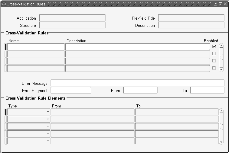

ユーザーがフレックスフィールド・ポップアップ・ウィンドウでセグメント値を入力し終えると、フレックスフィールドは、データベースを更新する前に、その値が有効な組合せであるかどうかをチェックします。ユーザーが無効な組合せを入力した場合は、診断エラー・メッセージが表示され、無効な値が含まれていると考えられる最初のセグメントにカーソルが戻ります。
相互検証ルールは、特定のキー・フレックスフィールド体系内の値の組合せを制御します。相互検証が適用されるのは、ユーザーが、組合せフォームまたは外部キー・フォーム(動的挿入を使用)のどちらかを使用して作成しようとしている組合せに対してです。
相互検証ルールおよび既存の組合せ
相互検証ルールを定義する時点ですでに存在している組合せに対しては、相互検証ルールの効果はありません。
新しい相互検証ルールを定義したときに、組合せ表の中にそのルールに違反する既存のエントリがあったとします。この既存の組合せはこのルールより以前のものなので、フレックスフィールドはその組合せを依然として有効なものとみなします。しかし、エンド・ユーザーが新しいルールに違反する新しい組合せを作成しようとすると、フレックスフィールドはエラー・メッセージを戻し、その組合せを拒否します。
相互検証ルールによって無効になっている既存の組合せをユーザーが使用できないようにするには、組合せフォームを使用して、いつでも手動でそのような組合せを使用禁止にできます。相互検証ルールおよび有効な組合せの維持を参照してください。

「含む」および「除く」の範囲の使用
相互検証ルールには次の基本事項があります。
これを要約すると、キー・フレックスフィールド値が検証ルールに合格するには、少なくとも1つの包含範囲内にあり、どの除外範囲にも含まれないようにする必要があります。

「相互検証ルール」ウィンドウ
本文の説明内容に関するイメージ
フレックスフィールドは、フレックスフィールド値の新しい組合せ(たとえば新しい会計フレックスフィールドの組合せ)の作成中に、相互検証ルールをチェックします。相互検証ルールは、既存のフレックスフィールドの組合せには効果がありません。既存する組合せを使用禁止にするには、該当のウィンドウを使用します。たとえば、「会計フレックスフィールド組合せの定義」ウィンドウを使用して、既存の会計フレックスフィールドの組合せを使用禁止にできます。
ヒント: ルールを作成するときには、それぞれがたくさんのルール要素を持った少数のルールを作成するよりも、少数のルール要素を持ったたくさんのルールを作成することをお薦めします。ルールの数が多いほど、エラー・メッセージ・テキストの内容をより具体的なものにできます。
フレックスフィールドが相互検証ルールをチェックするのは、「キー・フレックスフィールド・セグメントの定義」ウィンドウを使用して、複数セグメントの相互検証を「Yes」に設定した場合にかぎります。
相互検証ルールに変更を加えた場合に、その変更を有効にするには、職責を変更するか、またはアプリケーションを終了して再度サインオンする必要があります。

相互検証ルールの定義
前提ステップ
相互検証ルールを定義する手順は、次のとおりです。
  1. 相互検証ルールを定義するキー・フレックスフィールドの名前および体系を選択します。リストには、「キー・フレックスフィールド・セグメント」ウィンドウで複数セグメントの相互検証を「Yes」に設定してある体系のみが含まれています。
  2. 相互検証ルールの一意の名前および摘要を入力します。
  3. この相互検証ルール用のエラー・メッセージ・テキストを入力します。
    セグメント値の新しい組合せが相互検証ルールに違反していると必ず、フレックスフィールドは、自動的にメッセージ行にこのエラー・メッセージを表示します。エラー・メッセージはできるかぎり具体的なものにして、ユーザーがエラーを簡単に訂正できるようにしてください。
  4. この相互検証ルールに違反する可能性が最も高いセグメントの名前を入力します。新しいセグメントの組合せが相互検証ルールに違反していると必ず、フレックスフィールドはカーソルをこのセグメントに置くので、ユーザーには、このセグメントを修正すればエラーを訂正できるということがわかります。エラー・セグメント名を指定しなかった場合は、フレックスフィールドは、フレックスフィールド・ウィンドウ内の、ルール違反があった後の最初のセグメントにカーソルを置きます。
  5. 限られた期間のみルールを有効にする必要がある場合は、ルールの開始日および終了日を入力できます。ルールは、開始日および終了日も含めた期間有効になります。
  6. ルールを形成する相互検証ルール要素を定義します。相互検証ルールの要素の定義を参照してください。
  7. 変更を保存します。

このブロックを使用して、相互検証ルールを形成する相互検証ルール要素を定義します。相互検証ルール要素を定義するには、各キー・セグメントの下限値と上限値も含む値の範囲を指定します。相互検証ルール要素は、指定した値範囲に含まれるすべてのセグメント値に適用されます。個々の相互検証ルール要素は、「含む」または「除く」のどちらかで識別され、「含む」は指定した範囲内のすべての値を含み、「除く」は指定した範囲内のすべての値を除外します。ルールは、明示的に値を包含しないかぎりすべての値を自動的に除外してしまうため、どのルールにも必ず「含む」ルール要素が1つ以上必要です。「除く」ルール要素は、「含む」ルール要素を上書きします。
ヒント: すべてを網羅するような「含む」ルール要素を1つと、その中で細かく限定する「除く」ルール要素をいくつか定義することをお薦めします。
相互検証ルール要素のタイプを選択します。有効なタイプは次のとおりです。
変数 説明
含む ユーザーは、指定した範囲内にあるすべてのセグメント値の組合せを入力できます。
除く ユーザーは、指定した範囲内にあるどのセグメント値の組合せも入力できません。
「自」(「下限値」)フィールドを入力すると、フレックスフィールド体系内の各セグメント用のプロンプトを含むウィンドウが自動的に表示されます。このウィンドウに、値範囲の下限および上限の両方を入力します。範囲の入力を終えると、「下限値」フィールドの連結ウィンドウ内に下限セグメント値が表示され、「上限値」フィールドでは同じように上限セグメント値が表示されます。
セグメントの組合せ範囲の上限および下限を入力します。上限の組合せも下限の組合せも有効なキー・フレックスフィールドの組合せである必要はなく、また有効なセグメント値で構成されている必要もありません。
ブランク・セグメント値(NULL値)は、一端または両端がブランクとして指定されている範囲内にあるものとみなされるという点に注意してください。しかし、すべてのセグメントが値を必要とする場合は、ブランク・セグメントを持つ組合せを作成できません。
ブランクの最小または最大セグメント値を使用して、ブランクのセグメント(まだ値をとる必要のないセグメント)の有無をテストする相互検証ルールを作成できます。たとえば、最後のオプション・セグメントはNULL値であってもよいが、最後から2番目のオプション・セグメントには値が必要という場合、最後のセグメントについてはブランクの最小値または最大値を使用して、最後から2番目のオプション・セグメントについては、最小値および最大値の両方に値(000または999など)を入れます。
含むまたは除く組合せを1つのみ指定する場合は、「下限値」フィールドおよび「上限値」フィールドの両方に同じ組合せを入力します。
キー・フレックスフィールドがセグメント値の組合せを検証するとき、使用禁止になっているルールは無視されます。ルールを削除した場合も効果は同じですが、使用禁止になっているルールを再度使用可能にできます。
