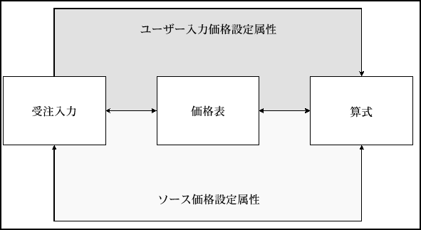

HFF社は、価格表と算式の設定を完了したので、この算式を使用してハンバーガーの価格を計算できます。 次の図は、受注入力システムからハンバーガーの価格計算までの情報の流れを示しています。
ユーザー入力価格設定属性
たとえば、ニューヨーク市店の店員が次の情報を入力したとします。
| ハンバーガーの詳細 | 値 |
| ハンバーガーのサイズ | ダブル |
| パンの種類 | 全粒パン |
| チーズ | ゴーダ |
| トッピング | レタス、トマト |
品目「産地直送フレッシュ・バーガー」がOracle Advanced Pricingエンジンに送信されます。 エンジンでは、この品目の価格表であるHFF社法人価格表を検索し、この価格表が産地直送フレッシュ・バーガーの計算に添付されていることを確認します。 次に、受注入力システムからの追加情報が必要となります。
次の情報がOracle Advanced Pricingエンジンに送信されます。
ハンバーガーのサイズ: ダブル
パンの種類: 小麦パン
チーズ: なし
トッピングの数: 4
算式計算を完了するため、エンジンでは次の情報を取得する必要があります。
店舗の場所: ニューヨーク市
地区: 北東地区
これで、エンジンは次の算式を使用してハンバーガーの価格を計算できます。
ハンバーガーのサイズ(ダブル=1.49ドル)+パンの種類(小麦パン=0.05ドル)+チーズの種類(ゴーダ=0.10ドル)+トッピングの数(2=0.02ドル)+物流センター/店舗の場所(北東地区/ニューヨーク市=0.25ドル)=1.91ドル
価格1.91ドルが受注入力システムに返信されます。
