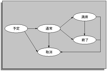

OLMには、事前定義のクラス・ステータスが5つあります。これらのステータスは、クラス・ライフ・サイクルの一般的な段階を表します。
クラス・ライフ・サイクルの管理
「予定」ステータスで新規クラスを作成します。
クラスの実行に必要な最小数に達した場合は、クラス・ステータスを「通常」に更新します。
学習者によりクラスの空席がすべて補充されると、クラス・ステータスは自動的に「満席」に設定されます。
新規登録ができないようにする場合は、クラス・ステータスを「終了」に更新できます。一度クラスを終了(または取消)にすると、登録は一切入力できなくなります。
これは、クラス・ステータスの順序の一例です。5つの事前定義ステータスのいずれかを基にして独自のクラス・ステータスを作成することもできます。独自のステータスを使用して、クラスのライフ・サイクルに関する詳細情報(「予定--確認待ち」や「満席--取消不可」など)を提供できます。

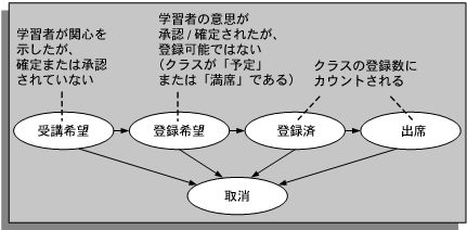

OLMには、事前定義の登録ステータスが5つあります。
受講希望
登録済
登録希望
出席
取消
これらのクラス・ステータスを使用して、登録の進行状況を追跡および管理できます。
次の図に、事前定義の5つの登録ステータスの使用方法を示します。
登録ステータス
アプリケーションには、これら5つの事前定義ステータスがありますが、設定時にすべてのステータスに名前を指定する必要があります。たとえば、タイプ「受講希望」の登録に対して表示するステータスとして、「受講希望」という名前(または別の名前)を入力し、それを事前定義ステータス「受講希望」に関連付けます。残りの4つのステータスも同様に名前を指定する必要があります。
これらの事前定義ステータスから独自の登録ステータスを作成し、業務で認識される段階にあわせることができます。
たとえば、ペナルティが発生する取消と発生しない取消を区別する必要がある場合があります。また、異なるステータスを使用して、登録要求の管理承認を追跡する場合もあります。
これらのステータスを使用すると、登録希望者リストと取消を管理したり、通知をトリガーできます。また、各登録についてステータスの履歴を表示できます。
