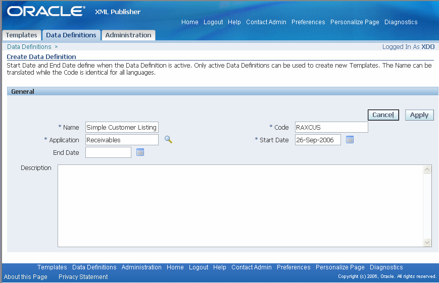

データ定義の作成
データ定義の作成時に、発行レポートを作成するためにテンプレート・レイアウトにマージするデータのソースを登録します。テンプレート・レイアウト・ファイルを登録するときに(次の項)、そのファイルにテンプレート・マネージャに存在するデータ定義を割り当てる必要があります。これにより、実行時にファイルとデータ定義の2つが関連付けられます。複数のテンプレートが同じデータ定義を使用できます。
「データ定義の作成」ページにナビゲートする手順は、次のとおりです。
「データ定義」タブを選択し、「データ定義の作成」ボタンを選択します。
本文の説明内容に関するイメージ
変数 説明
名称 データ定義のわかりやすい名称を入力します。
コード Oracle Applicationsコンカレント・マネージャを使用してレポートを作成している場合、データ定義のコードは、レポート・プログラムのコンカレント・プログラム短縮名と一致する必要があります(例: 顧客リスト要約の場合は「RAXCUS」)。一致していると、要求の発行時に、コンカレント・マネージャによってレポート・コンカレント・プログラムに使用可能なテンプレートが特定されます。
アプリケーション 値リストからレポートのアプリケーションを選択します。
開始日 データ定義が有効になる日付を入力します。
終了日 データ定義をテンプレート・マネージャから削除することはできません。データ定義を無効にするには、終了日を入力します。
データ定義を作成するには「適用」を選択します。データ定義には、次の情報を追加できます。

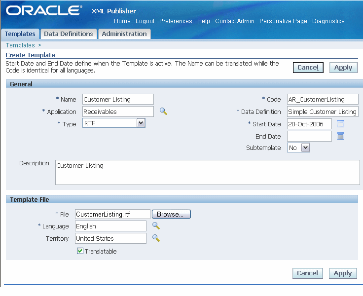

テンプレートの作成
テンプレートを作成するときは、テンプレートにデータ定義を割り当て、テンプレート・レイアウト・ファイルをアップロードします。データ定義の割当てによって、実行時にテンプレートで対応するデータ・ソースを使用できるようになります。
作成では最初に、特定の言語と地域の組合せに対してテンプレート・ファイルを1つアップロードします。このファイルがデフォルト・テンプレート・ファイル(「デフォルト・テンプレート」を参照)になります。追加のテンプレート・ファイルのアップロード、またはデフォルト・テンプレート・ファイルの変更には、「テンプレートの表示」ページ(「テンプレートの表示と更新」を参照)を使用します。
テンプレート・タイプがPDFの場合は、「適用」ボタンをクリックすると「テンプレート・マッピング」リージョンが表示されます。「PDFテンプレート・マッピング」を参照してください。
本文の説明内容に関するイメージ
「テンプレートの作成」ページにナビゲートする手順は、次のとおりです。
「テンプレート」タブを選択し、「テンプレートの作成」ボタンを選択します。既存のテンプレートをコピーする方法は、「テンプレートのコピー」を参照してください。
変数 説明
名称 テンプレートのわかりやすい名称を入力します。
コード 製品短縮名および説明的な終了文字を使用して、テンプレート・コードを割り当てます。
アプリケーション レポートのアプリケーションを選択します。
データ定義 レポートのデータ定義を選択します。データ定義は、テンプレート・マネージャにすでに存在している必要があります。データ定義の登録方法は、「データ定義の作成」を参照してください。
タイプ テンプレートのファイル・タイプを選択します。有効なテンプレート・ファイル・タイプは、eText - インバウンド、eText - アウトバウンド、PDF、RTF、XSL-FO、XSL-HTML、XSL-TEXTおよびXSL-XMLです。
開始日 テンプレートが有効になる日付を入力します。
終了日 テンプレートを無効にするには、終了日を入力します。
サブテンプレート 作成中のテンプレートがサブテンプレートの場合は、ドロップ・リストから「Yes」を選択します。
サブテンプレートは他のテンプレートから参照されますが、そのサブテンプレート自体は実行できません。たとえば、複数のレポート間で共有する共通コンテンツを含むサブテンプレートを作成すると、すべてのテンプレートに同じコンテンツを複製する必要がなくなります。主テンプレートにサブテンプレートをコールする構文を入力しておくと、実行時にサブテンプレートのコンテンツがレポートに含められます。詳細は、『Oracle XML Publisherレポート・デザイナーズ・ガイド』のサブテンプレートの使用に関する項を参照してください。
ファイル 「ブラウズ」ボタンを使用して、テンプレート・レイアウト・ファイルをアップロードします。
言語 テンプレートの言語を選択します。
テンプレート定義に別の言語テンプレート・ファイルを追加するには、「テンプレートの表示」ページを使用します。「追加言語用のローカライズ済テンプレートの追加」を参照してください。
地域 言語の地域を選択します。
翻訳可能(チェック・ボックス) このテンプレートを翻訳可能にする場合は、チェック・ボックスを選択します。RTFのテンプレートのみ翻訳可能です。詳細は、「翻訳可能テンプレート」を参照してください。
テンプレート定義を作成した後は、「アプリケーション」「コード」および「タイプ」の各フィールドは更新できません。テンプレートを更新するには、「テンプレートの表示」ページを使用します。

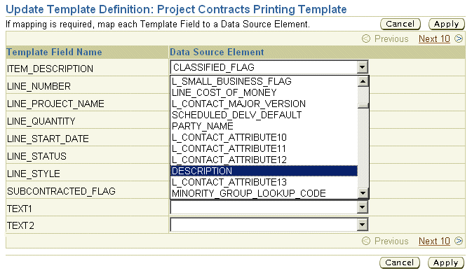

PDFテンプレート・フィールドのマッピング
「マッピングの使用可能」ボタンを選択して、PDFテンプレートの各フィールドをデータ・ソースのフィールドにマッピングします。
本文の説明内容に関するイメージ
「マッピングの更新」ページで、「テンプレート・フィールド名」列には、PDFテンプレートのフォームの各フィールドに割り当てられた名称が表示されます。「データ・ソース要素」列には、ドロップダウン・リストが表示されます。このリストには、データ定義の作成時に指定したXMLスキーマのすべての要素名が含まれています。各テンプレート・フィールドに対して、ドロップダウン・リストから適切なデータ要素を選択します。
注意: BODY_STARTおよびBODY_ENDグループ・タグはマッピングしないでください。
フィールドをマッピングすると、「テンプレートの表示」ページに、「マッピングの更新」ボタンと「マッピング使用不可」ボタンが表示されるようになります。
