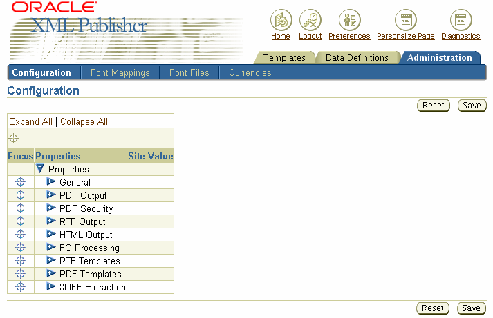

XMLパブリッシャの動作をカスタマイズするには、管理インタフェースでプロパティを設定します。管理インタフェースでは次の操作を実行できます。
重要: 大きいファイルを処理する場合は、一時ディレクトリを設定することをお薦めします。一時ディレクトリを設定しない場合は、メモリー不足エラーが発生します。一時ディレクトリを作成するには、一時ディレクトリ・プロパティの値を設定します。
「構成」ページには、タイプごとにグループ化されたすべてのプロパティが表示されます。このタブからプロパティを設定すると、プロパティがサイト・レベルで設定されます。プロパティは、テンプレート・レベルおよびデータ定義レベルでも設定できます。各レベルで1つのプロパティに矛盾する値が設定されている場合、テンプレート・レベルが優先され、次にデータ定義レベル、その次にサイト・レベルという順になります。
テンプレート・レベルでのプロパティの設定方法は、「テンプレートでのランタイム・プロパティの設定」を参照してください。データ定義レベルでのプロパティの設定方法は、「データ定義でのランタイム・プロパティの設定」を参照してください。
旧リリースのXMLパブリッシャでは、これらのプロパティは構成ファイル(xdo.cfg)を使用しないと設定できませんでした。現在でも、これらのプロパティの設定に構成ファイルを使用でき、すでにインストールされている場合はこれらの値が重視されます。ただし、管理インタフェースに値が入力されている場合は、そちらの値が優先されます。
xdo構成ファイルは、サーバー固有のパラメータの設定に使用する必要があります。たとえば、サーバーごとに異なる一時ディレクトリを指定するには、管理インタフェースにサイトレベルのパラメータとして指定するのではなく、xdo.cfgファイルを使用する必要があります。
このファイルの設定の詳細は、「XMLパブリッシャ構成ファイル」を参照してください。
「一般」ヘッダーから使用できるプロパティは、次のとおりです。

次のプロパティを設定し、FO処理を制御できます。

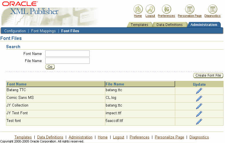

「フォント・ファイル」ページを使用して、XMLパブリッシャで実行時に使用するフォント・ファイルを表示およびアップロードできます。
フォントをアップロードする手順は、次のとおりです。
「フォント・ファイルの作成」ボタンを選択します。
「フォント・ファイルの作成」ページで、「フォント名」を入力します。
「ブラウズ」ボタンを使用して、アップロードするフォント・ファイルを選択します。
「フォント・ファイル」ページから「更新」アイコンを選択し、フォント名に関連づけられたフォント・ファイルを更新できます。
