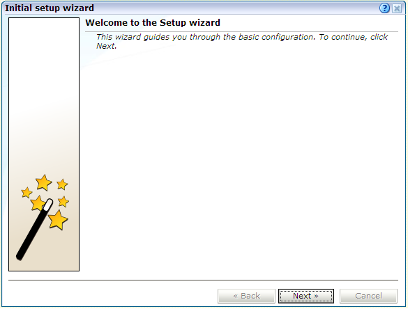

「Next」をクリックして、構成を続行します。図6-3のダイアログが表示されます。

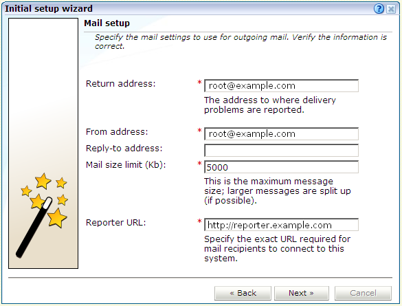

要求された情報を指定します。電子メール情報は、内部ネットワークに対するRUEIのインタフェースを構成するために使用され、問題の報告にも使用されます。必要な情報を入力したら、「Next」をクリックします。図6-4のダイアログが表示されます。

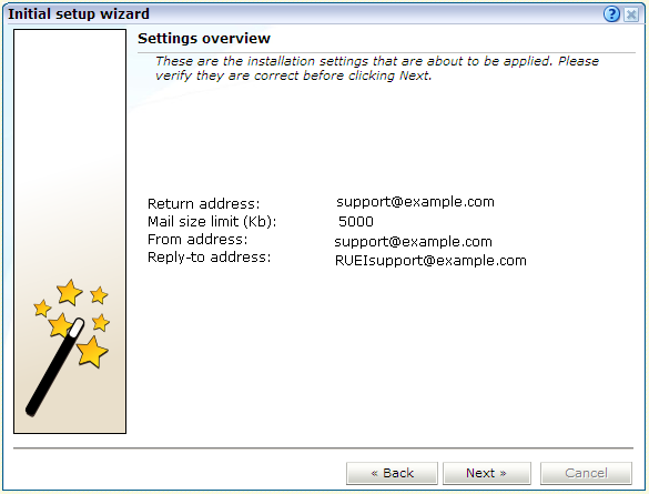

「Settings overview」で、指定した情報が正しいことを確認します。「Back」と「Next」を使用すると、必要に応じてダイアログ間を移動できます。準備ができたら、「Next」をクリックします。図6-5のダイアログが表示されます。

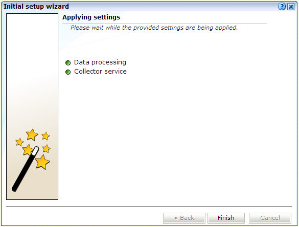

このダイアログは、指定した設定のシステムでの適用進捗状況を示します。通常、このプロセスには最大で15分かかります。終了したら、「Finish」をクリックして、ダイアログを閉じます。

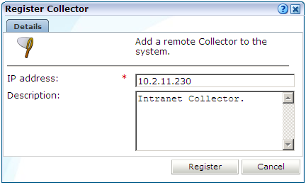

「Configuration」、「Register remote Collector」の順に選択します。図6-6の「Register Collector」ダイアログが表示されます。
コレクタのIPアドレスを入力します。任意で、接続したコレクタの簡単な説明も指定できます。準備ができたら、「Register」をクリックします。Network data collectorsウィンドウに戻ると、新しいコレクタが表示されています。

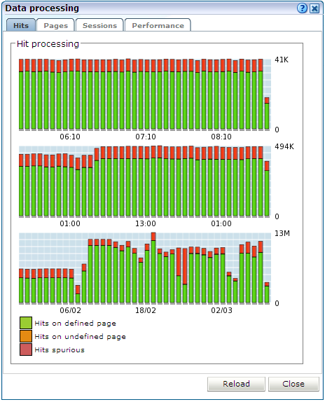

「System」、「Status」、「Data processing」の順に選択することで、監視対象のネットワーク通信の概要を表示できます。これにより、システム負荷に加えて、ヒット、ページおよびセッション処理に関する情報がただちに得られます。図6-7に例を示します。
識別されたセッション、ページ・ビューおよびヒットの割合の正確な数字は、どれだけ正確に構成するかに大きく依存しています。すべての通信を測定する場合は、セッション、ページ・ビューおよびヒットの少なくとも80%が識別済として報告されることが推奨されます。報告されるデータの質と量を保証するために、報告される数値や割合を定期的に確認することもお薦めします。
