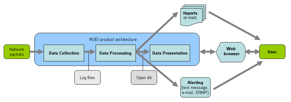

製品アーキテクチャ
RUEIは、図1-2に示すように、3つのレイヤーからなる製品アーキテクチャに基づいています。
図1-2 RUEIの製品アーキテクチャ
図1-2の説明が続きます。
「図1-2 RUEIの製品アーキテクチャ」の説明
監視対象のパケットは、次のレイヤーで処理されます。
  • データ収集
    このレイヤーは、RAWデータの取得とデータ・プロセッサへの配信を担当します。このデータは、複数のソースから収集できます。使用可能な接続オプションについては、この項で後述します。
  • データ処理
    このレイヤーでは、RAWデータがOLAPデータ・セットに変換されます。これは多次元データ構造を構成し、データ・ブラウザ内で表示できます。
  • データ・プレゼンテーション(レポータ)
    このレイヤーは、RUEIの分析およびレポート作成環境です。これは、Webベースの情報ポータルで、選択した任意のブラウザからアクセスできます。データ処理とデータ・プレゼンテーション・レイヤー間のインタフェースは、オープン・データベース・コールに基づいています。

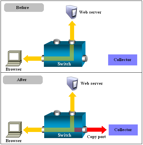

コピー・ポート
コピー・ポートは、受信する様々なパケットのソースMACアドレスに基づいてレイヤー2転送表の作成を開始するスイッチです。この転送表の作成後、スイッチは、MACアドレス向けの通信を直接対応するポートに転送します。
たとえば、図1-3のWebサーバーMACが確認されると、ブラウザからWebサーバーへのユニキャスト通信は、Webサーバー・ポートにのみ転送されます。したがって、コレクタではこの通信は確認されません。
図1-3 コピー・ポートを使用したネットワーク接続
図1-3の説明が続きます。
「図1-3 コピー・ポートを使用したネットワーク接続」の説明
図1-3の下の部分に示した構成では、コレクタはブラウザが送信するすべてのパケットのコピーを受信するように構成されているポートに接続されています。このポートをコピー・ポートと呼びます。コピー・ポートは、任意またはすべてのデータ・ポートからの通信を1つの未使用ポートにコピーでき、ポート上での双方向の通信を防いで、ネットワークに通信が逆流しないように保護します。
スイッチ上でコピー・ポートをアクティブ化するとパフォーマンスに影響する可能性がある点に注意してください。通常、コピー・ポートでは広範な構成オプションがサポートされていますが、これらのオプションの詳細は、使用しているスイッチのドキュメントを参照するか、ベンダーにお問い合せください。

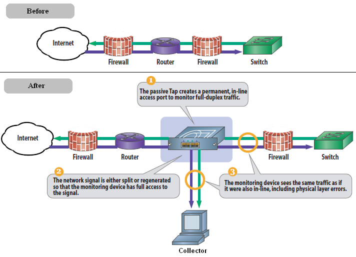

TAP
TAPは、任意の2つのネットワーク・デバイス(ルータやファイアウォールなど)の間に配置できます。TAPに接続されたすべての監視デバイスは、すべてのエラーも含めて、インラインであるかのように同じ通信を受信します。これは、TAPでリンク上のすべての通信を複製し、それを監視ポートに転送することにより実現します。図1-4の例は、1つのコレクタに対する典型的なTAPのデプロイを示しています。
図1-4 TAPを使用したネットワーク監視
図1-4の説明が続きます。
「図1-4 TAPを使用したネットワーク監視」の説明
重要:
コピー・ポートと異なり、TAPでは停電の場合にも、引き続きネットワーク・デバイス間でデータが流れます。また、コピー・ポートは負荷がかかったとき、パケットが失われやすくなります。TAPデバイスは、銅回線またはファイバ・ベースのインフラストラクチャに使用できます。さらに、必要な時と場所に簡単にデプロイでき、しかもスイッチの再構成や、ネットワーク・リンクのケーブル再配線に必要なエンジニアも必要ありません。これらの理由で、コピー・ポートよりもTAPの使用を強くお薦めします。
概して、TAPには、ネットワークTAP、再生成TAPおよび集約TAPの3タイプがあります。RUEIでは、ネットワークTAPと再生成TAPの使用がサポートされています。アグリゲーションTAPは、データが失われる可能性があり、許容レベルの正確さを提供できないため、お薦めできません。ただし、複数のコレクタのデプロイ、または1つのコレクタへの複数リンクの直接接続を、複数のストリームからのデータの集約に使用できます。また、ネットワークTAPデバイスでデータを取得する場合、カスケード式のTAP構成の使用はサポートされていません。

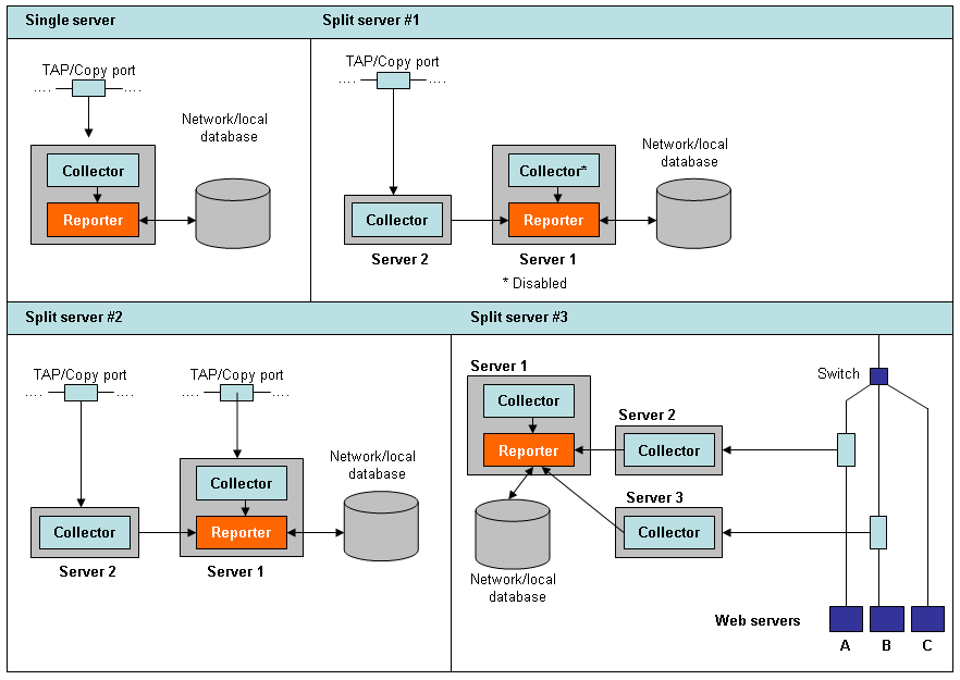

RUEIシステムがコレクタとしてインストールされている場合、収集されたデータはレポータ・システムに送信されます。複数のコレクタを同じレポータに接続することができます。図1-5の分割サーバー#1は、単一コレクタの分割サーバー構成の例であり、分割サーバー#2は、2つのコレクタを使用した分割サーバー構成の例です。コレクタ・システムとレポータ・システムの間には、直接ネットワーク接続が必要であることに注意してください。
図1-5 構成オプション
図1-5の説明が続きます。
「図1-5 構成オプション」の説明

非常に高レベルのデータ通信を監視する必要がある場合、複数のコレクタの使用を検討できます。さらに、このデプロイにより、セキュリティが強化される可能性もあります。たとえば、コレクタをオフィス・ネットワーク外に配置する一方で、レポータ・システムをネットワーク内に配置する方法です。
図1-5の分割サーバー構成#1は、典型的なDMZインストールの例を示しています。コレクタはDMZにあり、レポータはサーバー・ネットワーク環境内にあります。ローカル・コレクタ・インスタンスは無効であることに注意してください。分割サーバー構成#2は、2つのコレクタで構成されているデプロイの例を示しています。たとえば、これは2つのデータ・センター(どちらもDMZを監視)間で使用できます。ここでは、一方のデータ・センターが、他方のフェイルオーバーとして機能します。
分割サーバー構成#3は、両方のデータ回線が同じレポート作成環境で監視されるデプロイの例を示しています。ここでは別のサーバー上のデータベースへのオフロードの使用も示しています。このデプロイは、各回線上の通信が互いに排他的であることを前提としていることに注意してください。セキュリティ上の理由で使用されるデプロイの例も示しています。WebサーバーAおよびBからの通信が監視され、レポートが作成されるのに対し、WebサーバーCからの通信は監視もレポート作成も行われません。これは、コレクタがスイッチの上に配置されていない理由でもあります。
セキュリティ上の理由から、レポータ・システムに対するアクセスは、信頼できるIPの範囲に制限することをお薦めします。同様に、レポータ・システムを内部ネットワークに配置して、セキュリティを最大限にすることができます。コレクタのデータ収集ポートはDMZ内に置く必要があります。

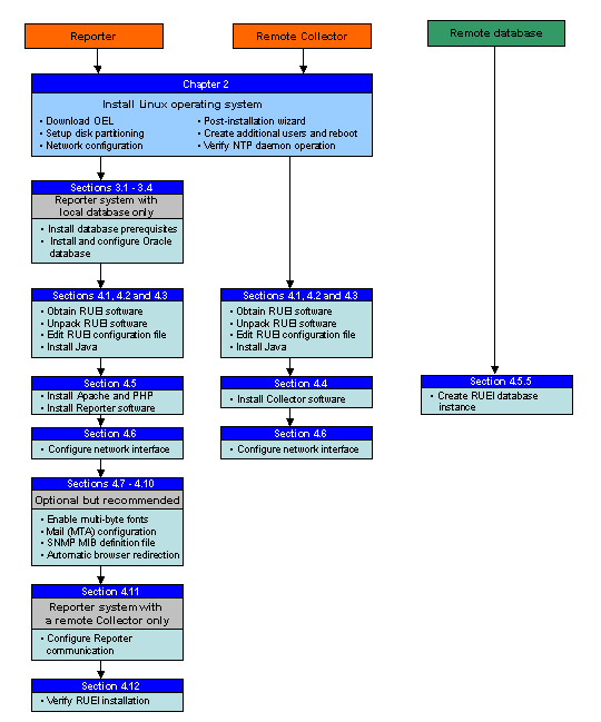

概要
サーバー・システムの準備およびRUEIソフトウェアのインストールのプロセスには、次の段階があります。
  1. Linuxオペレーティング・システムをインストールします。これについては、第2章「Linuxオペレーティング・システムのインストール」で説明しています。
  2. RUEIのすべての前提条件をインストールします。これについては、第3章「必須コンポーネントのインストール」で説明しています。
  3. RUEIソフトウェアをインストールします。これについては、第4章「RUEIソフトウェアのインストール」で説明しています。既存のRUEI 5.xまたは6.0.xインストールのリリース6.5へのアップグレード手順も説明しています。
  4. RUEIインストールの初期構成を実行します。これについては、第6章「RUEIの構成」で説明しています。
  5. Oracle HTTPサーバーをインストールし、構成します。これは、RUEIユーザーの認証にOracle Single Sign-on(SSO)サービスを使用する場合にのみ必要です。これについては、第7章「SSO認証統合のインストールと構成」で説明しています。
必須コンポーネントをインストールする手順は、レポータ・システムまたはコレクタ・システムのいずれをインストールするのか、レポータ・システムで、ローカルにインストールされたデータベースを使用するのか、またはリモート・データベースを使用するのかによって異なります。図1-6では、推奨されるインストールおよび構成の経路を示しています。
図1-6 インストール手順
図1-6の説明が続きます。
「図1-6 インストール手順」の説明

脚注1: コピー・ポートは、スイッチ・ポート・アナライザ(SPAN)・ポートとしても知られる、Ciscoスイッチの機能です。
脚注2: テスト・アクセス・ポート(TAP)・デバイスは、NetOptics社などの専門ベンダーが提供しています。
