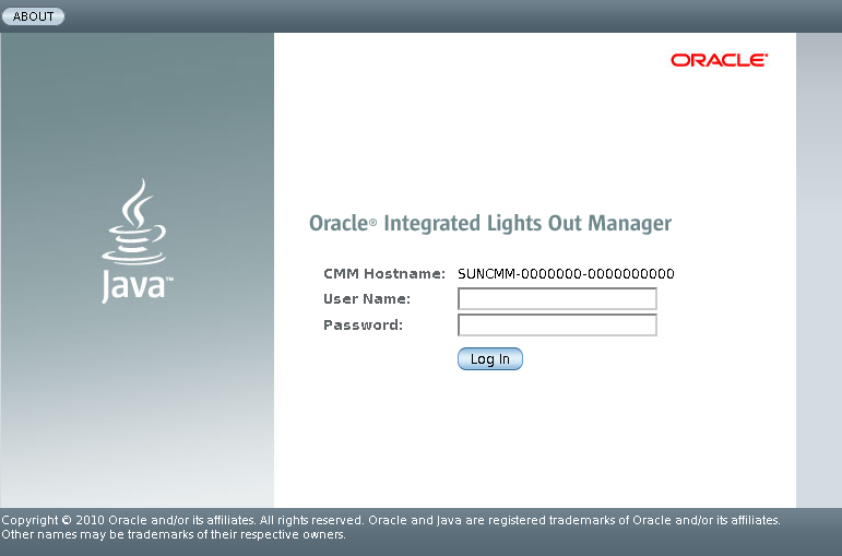

  1. ログインするには、Web ブラウザのアドレスフィールドに CMM ILOM の IP アドレスを入力します (例: http://129.144.82.26)。
    Web インタフェースのログインページが表示されます。
    ILOM ログインページを示す図
  2. ユーザー名とパスワードを入力します。

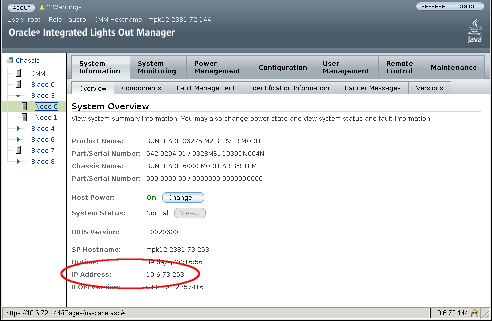

  4. 表示するブレードとノードを左の区画から選択します。
    ノードの「Overview」ページが表示されます。
    IP アドレスが表示されたノードの「Overview」ページを示す図
  5. ノード SP の IP アドレスを記録します。
    ネットワーク経由で直接ノード ILOM にログインするには、ノード SP の IP アドレスを知る必要があります。デフォルトでは、ノード SP の IP アドレスは DHCP を使用して設定されます。静的 IP アドレスを設定する場合は、「ILOM の IP アドレスの設定」を参照してください。
