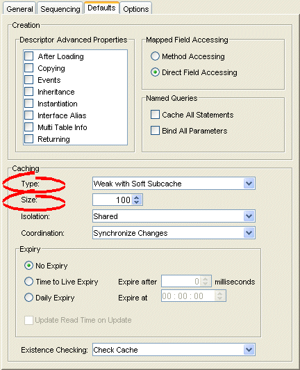

キャッシュ・タイプとサイズ(117.10項「プロジェクト・レベルでのキャッシュ・タイプとサイズの構成」を参照)
サポートされている
サポートされている
サポートされている

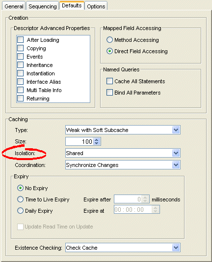

キャッシュ分離(117.11項「プロジェクト・レベルでのキャッシュ分離機能の構成」を参照)
サポートされている
サポートされている
サポートされている
キャッシュ・コーディネーション変更伝播(117.12項「プロジェクト・レベルでのキャッシュ・コーディネーション変更伝播の構成」を参照)
サポートされている
サポートされている
サポートされている

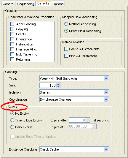

キャッシュの有効期限(117.13項「プロジェクト・レベルでのキャッシュの有効期限の構成」を参照)
サポートされている
サポートされている
サポートされている

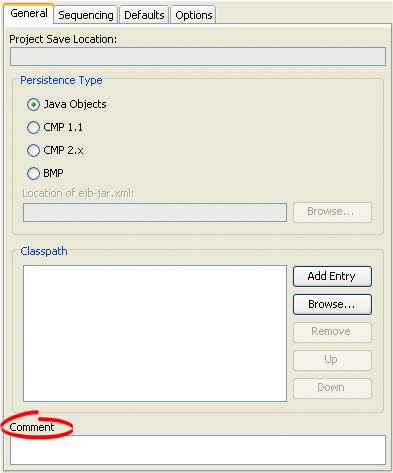

コメント(117.14項「プロジェクト・コメントの構成」を参照)
サポートされている
サポートされている
サポートされていない

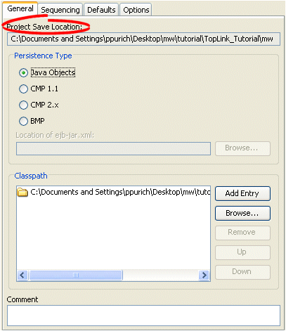

117.2 プロジェクトの保存場所の構成
TopLink Workbenchを使用する場合のみ、プロジェクトの保存場所を構成できます。
表117-3では、どのプロジェクトがプロジェクトの保存場所をサポートしているかを示します。
表117-3 プロジェクトでのプロジェクトの保存場所のサポート
ディスクリプタ Oracle JDeveloperの使用方法 TopLink Workbenchを使用したプロジェクトの保存場所の構成方法
Javaの使用方法
リレーショナル・プロジェクト
サポートされていない
サポートされている
サポートされていない
EISプロジェクト
サポートされていない
サポートされている
サポートされていない
XMLプロジェクト
サポートされていない
サポートされている
サポートされていない
117.2.1 TopLink Workbenchを使用したプロジェクトの保存場所の構成方法
プロジェクトの「一般」タブ上の「プロジェクトの保存場所」フィールドは、表示専用です。このフィールドは、プロジェクトの完全ディレクトリ・パスを表示します。プロジェクトで使用されるすべての相対する場所は、このディレクトリをベースにしています。
図117-1 「一般」タブ、「プロジェクトの保存場所」
図117-1の説明が続きます
「図117-1 「一般」タブ、「プロジェクトの保存場所」」の説明
新規の場所を選択するには、ナビゲータでプロジェクトを右クリックし、そのコンテキスト・メニューから「別名保存」を選択します。詳細は、116.2.2項「プロジェクトの保存方法」を参照してください。

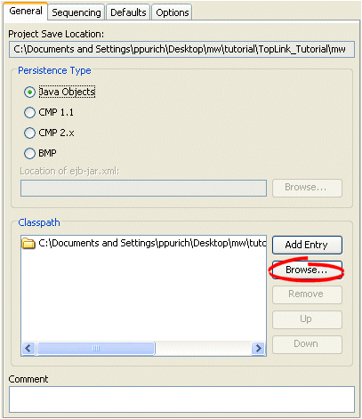

117.3プロジェクト・クラスパスの構成
TopLinkプロジェクトでは、Javaクラスのインポートおよびオブジェクト・タイプの定義の際に、クラスパス(一連のディレクトリ、JARファイルおよびZIPファイル)を使用します。
表117-4では、どのプロジェクトがプロジェクト・クラスパスの構成をサポートしているかを示します。
表117-4 プロジェクトでのプロジェクト・クラスパスのサポート
ディスクリプタ Oracle JDeveloperの使用方法 TopLink Workbenchを使用したプロジェクト・クラスパスの構成方法
Javaの使用方法
リレーショナル・プロジェクト
サポートされていない
サポートされている
サポートされていない
EISプロジェクト
サポートされていない
サポートされている
サポートされていない
XMLプロジェクト
サポートされていない
サポートされている
サポートされていない
JDBCドライバまたはプロジェクト・クラスパスのデータ・ソースのアクセスに必要な他の要素を含めないでください。setenvファイルを使用して、これらのアプリケーション・レベルの設定を指定します(5.2項「TopLink Workbench環境の構成」を参照)。
プロジェクト・クラスパスを構成した後に、TopLink Workbenchを使用してプロジェクトにクラスをインポートできます(5.7.3項「クラスのインポート方法および更新方法」を参照)。
117.3.1 TopLink Workbenchを使用したプロジェクト・クラスパスの構成方法
プロジェクト・クラスパス情報を指定するには、次の手順を実行します。
  1. ナビゲータでプロジェクト・オブジェクトを選択します。
  2. エディタ「一般」タブを選択します。「一般」タブが表示されます。
    図117-2 「一般」タブ、「クラスパス」のオプション
    図117-2の説明が続きます
    「図117-2 「一般」タブ、「クラスパス」のオプション」の説明
新規のクラスパス・エントリを追加するには、「エントリの追加」または「参照」をクリックし、このプロジェクトに対するディレクトリ、.jarファイルまたは.zipファイルを選択します。相対クラスパスを作成するには、エントリを選択し、必要に応じてパスを編集します。そのパスは「プロジェクトの保存場所」に相対します。
クラスパス・エントリを削除するには、エントリを選択して「削除」をクリックします。
エントリの順序を変更するには、エントリを選択して「上へ」または「下へ」をクリックします。

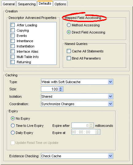

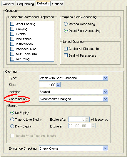

117.4 プロジェクト・レベルでのメソッドまたは直接フィールド・アクセスの構成
デフォルトでは、TopLinkは永続化の操作を実行する際に、オブジェクトの永続属性に直接アクセスします。これは、直接フィールド・アクセスと呼ばれています。あるいは、オブジェクトのアクセッサ・メソッドを使用して永続属性にアクセスするようTopLinkを構成できます。これは、メソッド・アクセスと呼ばれています。
マッピングにはフィールド・アクセスの使用をお薦めします。フィールド・アクセスがより効率的なだけでなく、メソッドが予期しない副次的な影響を生じる場合、メソッドの使用は問題を引き起こす可能性があります。
表117-5では、どのプロジェクトがマップされたフィールド・アクセスの構成をサポートしているかを示します。
表117-5 プロジェクトでのマップされたフィールド・アクセスのサポート
ディスクリプタ Oracle JDeveloperの使用方法 TopLink Workbenchを使用したプロジェクト・レベルでのメソッドまたは直接フィールド・アクセスの構成方法
Javaの使用方法
リレーショナル・プロジェクト
サポートされている
サポートされている
サポートされていない
EISプロジェクト
サポートされている
サポートされている
サポートされていない
XMLプロジェクト
サポートされている
サポートされている
サポートされていない
この項では、プロジェクト・レベルでのマップされたフィールド・アクセスの構成について説明します。デフォルトでは、この構成はすべてのディスクリプタおよびそのマッピングに適用されます。
注意:
アクセス・デフォルトを変更する場合、既存マッピングの現在のアクセス設定は保持されますが、新規マッピングは新規デフォルトによって作成されます。
マッピング・レベルでマップされたフィールド・アクセスを構成して、このプロジェクト・レベルの構成をマッピング単位でオーバーライドすることもできます。詳細は、121.6項「マッピング・レベルでのメソッドまたは直接フィールド・アクセスの構成」を参照してください。
プロパティの変更追跡を有効にし(たとえば、@ChangeTrackingでメソッドgetPhoneを修飾するなど)、フィールド(phone)に直接アクセスする場合、TopLinkでは変更が検出されないことに注意してください。詳細は、2.4.1.4項「メソッドおよび直接フィールド・アクセスの使用」を参照してください。
117.4.1 TopLink Workbenchを使用したプロジェクト・レベルでのメソッドまたは直接フィールド・アクセスの構成方法
フィールド・アクセス・メソッド情報を指定するには、次の手順を使用します。
  2. エディタ「デフォルト」タブを選択します。「デフォルト」タブが表示されます。
    図117-3 「デフォルト」タブ、「マッピングされたフィールドへのアクセス」のオプション
    図117-3の説明が続きます
    「図117-3 「デフォルト」タブ、「マッピングされたフィールドへのアクセス」のオプション」の説明

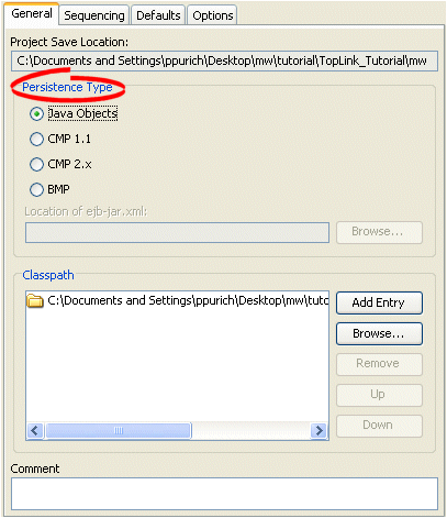

117.5 永続性タイプの構成
Oracle JDeveloperまたはTopLink Workbenchを使用する場合は、プロジェクトの永続性タイプを構成できます。
TopLink Workbenchを使用して、プロジェクトで使用する永続性タイプを指定できます。たとえば、TopLinkプロジェクトでは、プレーンJavaオブジェクト、コンテナ管理の永続性を備えたエンティティBean、またはBean管理の永続性(BMP)を備えたエンティティBeanを使用できます。
表117-6では、どのプロジェクトが永続性タイプの構成をサポートしているかを示します。
表117-6 プロジェクトでの永続性タイプのサポート
ディスクリプタ Oracle JDeveloperの使用方法 TopLink Workbenchを使用した永続性タイプの構成方法
Javaの使用方法
リレーショナル・プロジェクト
サポートされている
サポートされている
サポートされていない
EISプロジェクト
サポートされている
サポートされている
サポートされていない
XMLプロジェクト
サポートされていない
サポートされていない
サポートされていない
永続クラスに対してTopLinkディスクリプタを作成するには、TopLink WorkbenchではコンパイルされたJava .classファイルを読み取り、その属性およびリレーションシップを読み取ります。TopLinkディスクリプタの詳細は、14.1.2項「ディスクリプタ」を参照してください。
EJBプロジェクトの場合は、TopLinkで必要な永続情報の読取り、および書込みが可能なejb-jar.xmlファイルを指定できます。ejb-jar.xmlファイルを使用して、コンテナ管理の永続性を備えたエンティティBeanの(<cmp-field>タグによって定義される、コンテナ管理のフィールドと呼ばれる)仮想フィールドまたは(<cmr-field>タグによって定義される、コンテナ管理のリレーションシップと呼ばれる)リレーションシップをデータ・ソースにマップします。
「EJBディスクリプタ」アイコン
TopLink Workbenchは、エンティティ・クラスに対するすべてのディスクリプタを(ejb-jar.xmlファイルの定義と同様に)EJBディスクリプタとして定義します。TopLink Workbenchでは、ejb-jar.xmlファイルからリフレッシュする際、インタフェースのディスクリプタおよびエンティティの主キー・クラスを作成(または削除)しません。
注意:
TopLink Workbenchは、ejb-jar.xmlファイルで定義されていないエンティティ・クラスのクラス・ディスクリプタを作成します。ディスクリプタ・タイプは手動で変更する必要があります(119.18項「EJB CMPおよびBMP情報によるディスクリプタの構成」を参照)。
XMLファイルからプロジェクトを更新するには、EJBディスクリプタを右クリックして「ejb-jar.xmlからディスクリプタを更新」を選択します。メニューから「選択」→「ejb-jar.xmlからディスクリプタを更新」と選択して、プロジェクトを更新することもできます。
ejb-jar.xmlファイルなどのデプロイ・ファイルの作成および使用の詳細は、次を参照してください。
117.5.1 TopLink Workbenchを使用した永続性タイプの構成方法
永続性の情報を指定するには、次の手順を実行します。
    図117-4 「一般」タブ、「永続性タイプ」のオプション
    図117-4の説明が続きます
    「図117-4 「一般」タブ、「永続性タイプ」のオプション」の説明
次の表を参照し、プロジェクトの「一般」タブの各フィールドにデータを入力して、永続性のオプションを構成します。
フィールド 説明
永続性タイプ プロジェクトの永続性タイプ「Javaオブジェクト」「CMP 1.1」「CMP 2.x」または「BMP」を指定します。EJBプロジェクトの場合は、ejb-jar.xmlファイルの場所を指定します。
注意: このフィールドはXMLプロジェクトには適用されません。
ejb-jar.xmlの場所 このプロジェクトのejb-jar.xmlファイルの場所を指定します。詳細は、19.7項「ejb-jar.xmlファイルの使用」を参照してください。
注意: このフィールドは、EJBプロジェクトのみに適用されます。

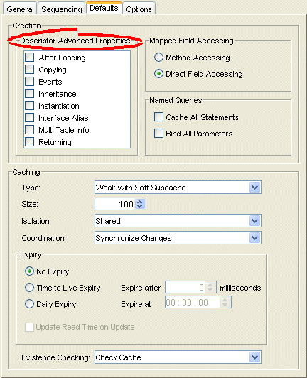

117.6 デフォルト・ディスクリプタのアドバンスト・プロパティの構成
Oracle JDeveloperまたはTopLink Workbenchを使用する場合に、デフォルト・ディスクリプタのアドバンスト・プロパティを構成できます。
デフォルトでは、TopLink Workbenchでは各ディスクリプタ・タイプの機能のサブセットが表示されます。このサブセットは、ディスクリプタに追加のアドバンスト・プロパティがデフォルトで含まれるように変更できます。
個々のディスクリプタに対して特定のアドバンスト・プロパティを選択することもできます(第119章「ディスクリプタの構成」を参照)。
表117-7では、どのプロジェクトがデフォルト・ディスクリプタのアドバンスト・プロパティの構成をサポートしているかを示します。
表117-7 プロジェクトでのデフォルト・ディスクリプタのアドバンスト・プロパティのサポート
ディスクリプタ Oracle JDeveloperの使用方法 TopLink Workbenchを使用したデフォルト・ディスクリプタのアドバンスト・プロパティの構成方法
Javaの使用方法
リレーショナル・プロジェクト
サポートされている
サポートされている
サポートされていない
EISプロジェクト
サポートされている
サポートされている
サポートされていない
XMLプロジェクト
サポートされている
サポートされている
サポートされていない
117.6.1 TopLink Workbenchを使用したデフォルト・ディスクリプタのアドバンスト・プロパティの構成方法
プロジェクトで新規に作成されたディスクリプタのデフォルト・アドバンスト・プロパティを指定するには、次の手順を実行します。
    図117-5 「デフォルト」タブ、「ディスクリプタのアドバンスト・プロパティ」
    図117-5の説明が続きます
    「図117-5 「デフォルト」タブ、「ディスクリプタのアドバンスト・プロパティ」」の説明
新規に作成されたディスクリプタに追加する「ディスクリプタのアドバンスト・プロパティ」を選択します。アドバンスト・プロパティのリストは、プロジェクト・タイプによって異なります。

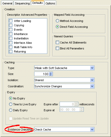

117.7プロジェクト・レベルでの存在チェックの構成
TopLinkでは、データベースにオブジェクトを書き込む際に、存在チェックを実行して挿入と更新操作のどちらを行うかを判断します。
デフォルトでは、TopLinkはキャッシュに対してチェックします。このデフォルトの存在チェック・オプションをほとんどのアプリケーションに対して使用することをお薦めします。データベースの存在チェックは、アプリケーションでのパフォーマンスのボトルネックの原因になる場合があります。
表117-8では、どのプロジェクトが存在チェックの構成をサポートしているかを示します。
表117-8 プロジェクトでの存在チェックのサポート
ディスクリプタ Oracle JDeveloperの使用方法 TopLink Workbenchを使用したプロジェクト・レベルでの存在チェックの構成方法
Javaの使用方法
リレーショナル・プロジェクト
サポートされている
サポートされている
サポートされている
EISプロジェクト
サポートされている
サポートされている
サポートされている
XMLプロジェクト
サポートされていない
サポートされていない
サポートされていない
デフォルトでは、この構成はプロジェクトのすべてのディスクリプタに適用されます。ディスクリプタ・レベルで存在チェックを構成して、このプロジェクト・レベルの構成をディスクリプタ単位でオーバーライドすることもできます。詳細は、119.17項「ディスクリプタ・レベルでのキャッシュ存在チェックの構成」を参照してください。
詳細は、次を参照してください。
117.7.1 TopLink Workbenchを使用したプロジェクト・レベルでの存在チェックの構成方法
存在チェックの情報を指定するには、次の手順を実行します。
    図117-6 「デフォルト」タブ、「存在チェック」のオプション
    図117-6の説明が続きます
    「図117-6 「デフォルト」タブ、「存在チェック」のオプション」の説明
次の表を参照して、新規に作成するディスクリプタに存在チェックのオプションを指定するため、次のフィールドのデータを指定します。
フィールド 説明
キャッシュのチェック セッション・キャッシュをキャッシュします。オブジェクトがキャッシュ内に存在しない場合、オブジェクトは存在しないとみなします(挿入を行います)。オブジェクトがキャッシュ内に存在する場合、オブジェクトは存在するとみなします(更新を行います)。
ほとんどのアプリケーションに対してこのオプションを使用することをお薦めします。
データベースのチェック オブジェクトがキャッシュ内に存在しない場合、データベースに問い合せてオブジェクトが存在するかどうか判断します。オブジェクトが存在する場合、更新を行います。それ以外の場合、挿入を行います。
このオプションを選択すると、パフォーマンスが低下する場合があります。詳細は、115.1.3.1項「「データベースのチェック」の使用」を参照してください。
存在すると仮定 常にオブジェクトが存在すると仮定します。常に更新を行います(挿入は行いません)。
詳細は、115.1.3.2項「「存在すると仮定」の使用」を参照してください。
存在しないと仮定 常にオブジェクトが存在しないと仮定します。常に挿入を行います(更新は行いません)。
詳細は、115.1.3.3項「「存在しないと仮定」の使用」を参照してください。

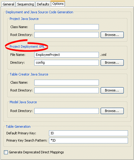

117.8プロジェクト・デプロイXMLのオプションの構成
TopLink Workbenchを使用する場合は、プロジェクト・デプロイXMLのオプションを構成できます。
TopLink Workbenchを使用して、デプロイXMLをエクスポートまたは生成する際にデフォルトのファイル名、クラス名およびディレクトリを指定できます。ディレクトリはプロジェクトの保存場所に相対し(117.2項「プロジェクトの保存場所の構成」を参照)、生成されたパッケージごとのフォルダを含みます。
表117-9では、どのプロジェクトがデプロイXMLオプションをサポートしているかを示します。
表117-9 プロジェクトでのプロジェクト・デプロイXMLのオプションのサポート
ディスクリプタ Oracle JDeveloperの使用方法 TopLink Workbenchを使用したプロジェクト・デプロイXMLのオプションの構成方法
Javaの使用方法
リレーショナル・プロジェクト
サポートされていない
サポートされている
サポートされていない
EISプロジェクト
サポートされていない
サポートされている
サポートされていない
XMLプロジェクト
サポートされていない
サポートされている
サポートされていない
117.8.1 TopLink Workbenchを使用したプロジェクト・デプロイXMLのオプションの構成方法
デフォルトのエクスポート・オプションを指定するには、次の手順を実行します。
  2. エディタ「オプション」タブを選択します。「オプション」タブが表示されます。
    図117-7 「オプション」タブ、「プロジェクト・デプロイメントXML」のオプション
    図117-7の説明が続きます
    「図117-7 「オプション」タブ、「プロジェクト・デプロイメントXML」のオプション」の説明
この表を使用して、次のフィールドにデータを入力し、デフォルトの「プロジェクト配布XML」のオプションを指定します。
フィールド 説明
ファイル名 プロジェクト・デプロイXMLを生成する際に使用するファイル名(project.xmlなど)
ディレクトリ 生成されたデプロイXMLファイルを保存するディレクトリ

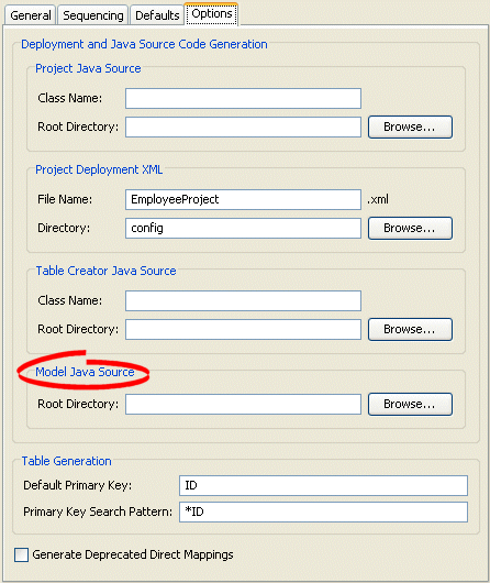

117.9 モデルJavaソース・コードのオプションの構成
Oracle JDeveloperまたはTopLink Workbenchを使用する場合、モデルJavaソース・コードのオプションを構成できます。
TopLink Workbenchを使用して、ドメイン・オブジェクトのJavaソース・コードをエクスポートまたは生成する際に、デフォルトのファイル名、クラス名およびディレクトリを指定できます。ディレクトリはプロジェクトの保存場所に相対し(117.2項「プロジェクトの保存場所の構成」を参照)、生成されたパッケージごとのフォルダを含みます。
表117-10では、どのプロジェクトがモデルJavaソース・コードのオプションをサポートしているかを示します。
表117-10 プロジェクトでのモデルJavaソースのオプションのサポート
ディスクリプタ Oracle JDeveloperの使用方法 TopLink Workbenchを使用したモデルJavaソース・コードのオプションの構成方法
Javaの使用方法
リレーショナル・プロジェクト
サポートされている
サポートされている
サポートされていない
EISプロジェクト
サポートされている
サポートされている
サポートされていない
    図117-8 「オプション」タブ、「モデルJavaソース」のオプション
    図117-8の説明が続きます
    「図117-8 「オプション」タブ、「モデルJavaソース」のオプション」の説明
TopLInk WorkbenchがモデルJavaソース・ファイルを生成する、プロジェクト・ルート・ディレクトリを指定します。詳細は、118.3項「ディスクリプタに関するJavaコードの生成」を参照してください。

117.10.1 TopLink Workbenchを使用したプロジェクト・レベルでのキャッシュ・タイプとサイズの構成方法
キャッシュ・アイデンティティ・マップを指定するには、次の手順を実行します。
    図117-9 「デフォルト」タブ、キャッシュ・アイデンティティ・マップ・オプション
    図117-9の説明が続きます
    「図117-9 「デフォルト」タブ、キャッシュ・アイデンティティ・マップ・オプション」の説明
次の表を使用して、各フィールドにデータを入力し、キャッシュ・オプションを指定します。
フィールド 説明
タイプ 「タイプ」のドロップダウン・リストから、次のいずれかのアイデンティティ・マップを選択します。
詳細は、102.2.1項「キャッシュ・タイプおよびオブジェクト・アイデンティティ」を参照してください。
プロジェクトのデフォルトのアイデンティティ・マップを変更しても、プロジェクト内の既存のディスクリプタには影響はありません。
サイズ 次のようにキャッシュのサイズを指定します。
  • 「弱参照キャッシュとソフト参照サブキャッシュ」または「弱参照キャッシュと強参照サブキャッシュ」を使用する場合、そのサイズはアイデンティティ・マップ内に格納されるオブジェクトの最大数です。
  • 「フル」または「弱参照キャッシュ」タイプを使用する場合は、ここで指定するサイズがアイデンティティ・マップの開始サイズになります。
117.10.2 Javaを使用したプロジェクト・レベルでのキャッシュ・タイプとサイズの構成方法
目的のタイプのアイデンティティ・マップを使用できるようにディスクリプタを構成するには、ClassDescriptorの次のメソッドのいずれかを使用します。
  • useFullIdentitMap
  • useWeakIdentityMap
  • useSoftIdentityMap
  • useSoftCacheWeakIdentityMap
  • useHardCacheWeakIdentityMap
  • useNoIdentityMap
アイデンティティ・マップのサイズを構成するには、ClassDescriptorメソッドsetIdentityMapSizeを使用します。
    図117-10 「デフォルト」タブ、キャッシュの「分離」のオプション
    図117-10の説明が続きます
    「図117-10 「デフォルト」タブ、キャッシュの「分離」のオプション」の説明
「分離」リストを使用して、次のいずれかを選択します。
  • 独立: すべてのオブジェクトを分離クライアント・セッション・キャッシュ内でのみ使用可能にします。詳細は、102.2.7項「キャッシュの分離」を参照してください。
  • 共有: すべてのオブジェクトを共有セッション・キャッシュ内で参照可能にします(デフォルト)。
    図117-11 「デフォルト」タブ、「コーディネーション」のオプション
    図117-11の説明が続きます
    「図117-11 「デフォルト」タブ、「コーディネーション」のオプション」の説明
次の情報を参照し、「コーディネーション」フィールドにデータを入力します。
「コーディネーション」オプション 説明 使用する場合
なし 既存インスタンスおよび新規インスタンスの両方の場合に、変更通知を伝播しません。 まれに読み取られる、または変更されるオブジェクトの場合。
変更の同期化 既存のインスタンスの場合、変更された各属性を含む変更通知を伝播します。
新規のインスタンスの場合、インスタンスがこの変更伝播オプションで構成された既存の他のオブジェクトに関連する場合のみ、オブジェクト作成がすべての新規インスタンスの属性とあわせて伝播されます。
頻繁に読み取られるまたは変更される、ほとんど属性のないオブジェクトの場合、または少数の属性のみが頻繁に変更される場合。
多数のリレーションシップまたは複雑なリレーションシップを持つオブジェクト
変更および新規オブジェクトの同期化 既存のインスタンスの場合、変更された各属性を含む変更通知を伝播します。
新規インスタンスの場合、オブジェクト作成を、新規インスタンスのすべての属性とともに伝播します。
ほとんどリレーションシップのない、または単純なリレーションシップを持つオブジェクトの場合。
変更済オブジェクトの無効化 既存のインスタンスの場合、他のすべてのセッションでオブジェクトを無効としてマークする、オブジェクトの無効化を伝播します。これにより、他のセッションは次回このオブジェクトを読み取るときに、セッションのキャッシュをデータ・ソースにより更新する必要があることがわかります。
新規インスタンスの場合、変更通知は伝播されません。
頻繁に読み取られるまたは変更される、多数の属性を含むオブジェクト、または多数の属性のみが頻繁に変更される場合。
    図117-12 「デフォルト」タブ、キャッシュの「失効」のオプション
    図117-12の説明が続きます
    「図117-12 「デフォルト」タブ、キャッシュの「失効」のオプション」の説明
次の表に説明されているタブの各フィールドにデータを入力します。
フィールド 説明
失効なし キャッシュ内のオブジェクトは失効しないと指定します。
時間による失効 キャッシュ内のオブジェクトは一定時間の経過後に失効すると指定します。「失効までの時間」フィールドを使用して、オブジェクトが失効するまでの時間(ミリ秒)を示します。
日次の失効 キャッシュ内のオブジェクトは毎日特定の時間に失効すると指定します。「失効の時間」フィールドを使用して、オブジェクトが失効する正確な時刻を秒単位まで(24時間表記で)示します。
更新時に読取り時間を更新 オブジェクトの更新後に失効時間をリセットする必要がある場合に指定します。

117.14.1 TopLink Workbenchを使用したプロジェクト・コメントの構成方法
プロジェクトのコメントを指定するには、次の手順を実行します。
    図117-13 「一般」タブ、「コメント」のオプション
    図117-13の説明が続きます
    「図117-13 「一般」タブ、「コメント」のオプション」の説明
  3. 「コメント」フィールドに説明的なテキスト情報を入力します。
