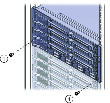

Cette procédure explique comment retirer les bras de livraison de votre système.
Le kit de bras de livraison se compose d'un bras avant, d'un bras arrière et de vis pour connecter les bras au rack.
Le bras de livraison avant contient huit ouvertures filetées pour le rangement des vis inutilisées (quatre vis M6 et quatre vis 10-32). Retirez les vis correspondant aux filetages sur le rack et utilisez-les pour fixer fermement le serveur sur le rack.
Ainsi rangées, vous pourrez les réutiliser si vous devez remettre en place le bras de livraison.
