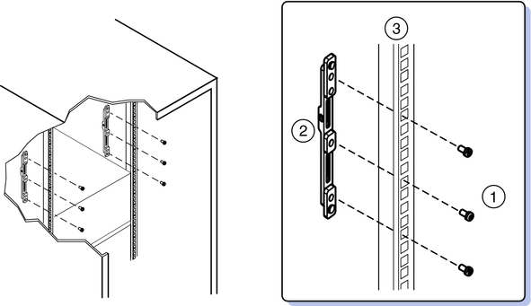

Utilisez trois vis M6 X 16 de chaque côté (1) pour attacher le bras (2) aux montants (3).

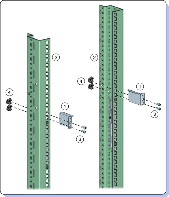

Installez deux écrous de cage M6 (4) de chaque côté, puis utilisez deux vis M6 x 16 (3).
