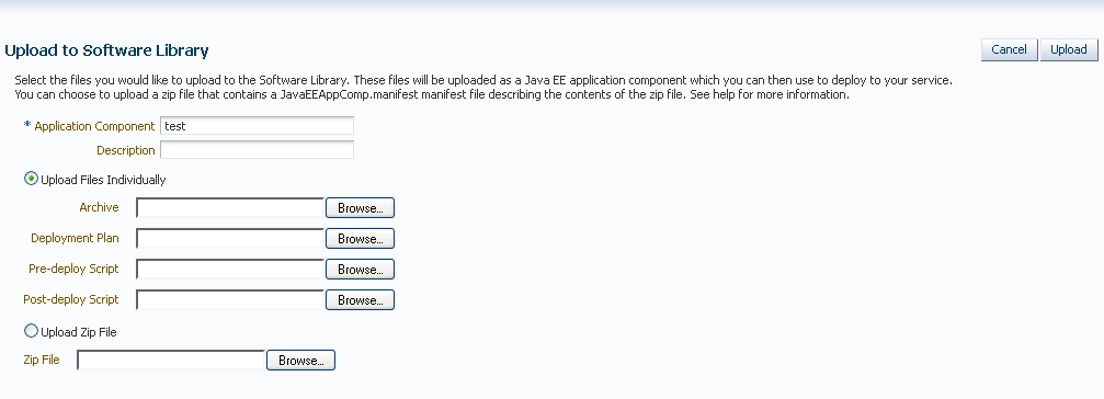

    • ライブラリ: このタブには、SSAユーザーが使用可能なJava EEアプリケーション・コンポーネントのリストが表示されます。次の操作を実行できます。
      • アップロード: 新しいJava EEアプリケーション・コンポーネントをソフトウェア・ライブラリにアップロードできます。詳細は、第28.6項「ソフトウェア・ライブラリへのJava EEコンポーネントのアップロード」を参照してください。
      • 削除: リストからJava EEコンポーネントを選択し、「削除」をクリックしてライブラリから削除します。
      • 共有/共有を停止: 1つ以上のユーザーおよびロールとコンポーネントを共有できます。コンポーネントを選択し、「共有」をクリックします。選択と共有: ユーザーおよびロール・ウィンドウが表示されます。「タイプ」ドロップ・リストから、「ユーザー」または「ロール」を選択し、「検索」をクリックします。コンポーネントを共有できるユーザーまたはロールです。1つ以上のユーザーまたはロールを選択し、「共有」をクリックします。選択されたコンポーネントは、指定されたユーザーおよびロールで共有されます。コンポーネントの共有を停止するには、コンポーネントを選択して「共有を停止」をクリックします。

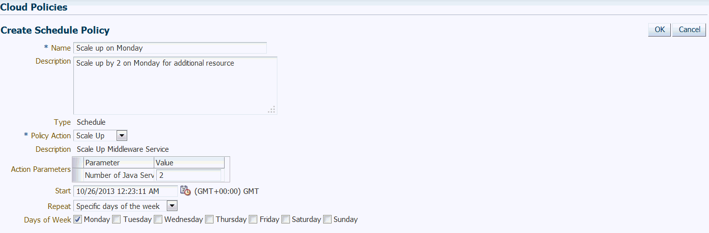

28.1.2.1 MWaaSのスケジュール・ポリシーの作成
たとえば、ミドルウェア・サービスを月曜日ごとにスケール・アップする必要があることを宣言するスケジュール・ベースのポリシーを作成する場合、次の手順に従います。
  1. 「作成」メニューから、「スケジュール・ポリシー」を選択します。次のページが表示されます。
    図28-1スケジュール・ポリシーの作成
    図28-1については周囲のテキストで説明しています。
  2. ポリシーの名前と説明を入力します。
  3. 「ポリシー・アクション」フィールドで「スケール・アップ」を選択し、「アクション・パラメータ」フィールドの「値」に2を入力します。
  4. 「起動」フィールドで、このポリシーを有効にする日付を指定します。
  5. 「繰返し」フィールドで「特定の曜日」を選択し、「曜日」フィールドで「月曜」を選択します。これにより、サービスは月曜日ごとに2ずつスケール・アップされます。
  6. 「OK」をクリックして、ポリシーを作成します。ポリシー・ページに戻ると、定義したポリシーが「ポリシー」表に表示されます。これらのポリシーをターゲットに適用するには、「アソシエーション」リージョンで「追加」をクリックし、ポリシーを関連付ける必要のあるターゲットを選択します。

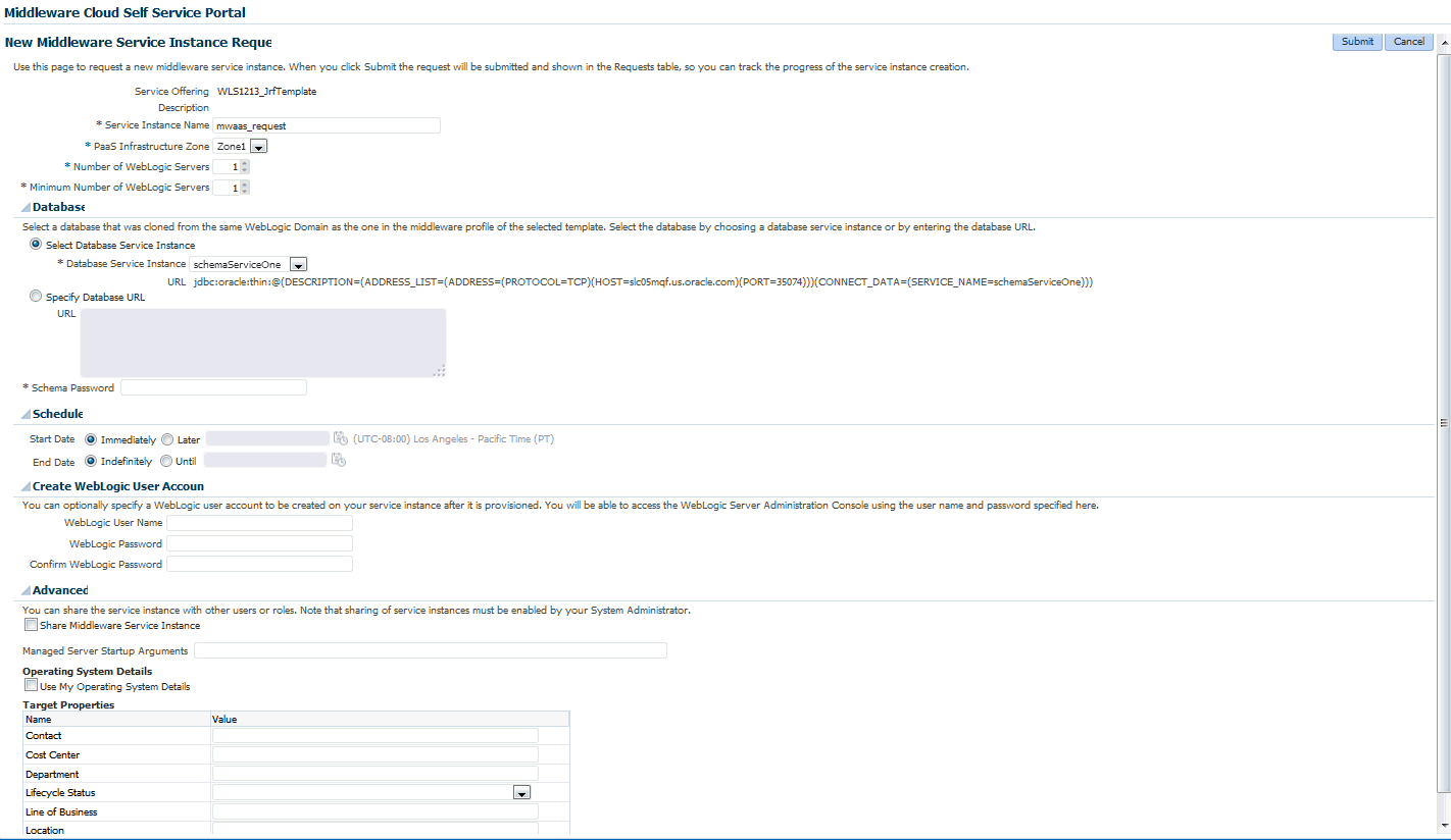

28.2.1 WebLogicサービスのリクエスト
このページで、新しいWebLogicサービスをリクエストできます。
サービスをリクエストするには、次の手順に従います。
  1. ミドルウェア・クラウド・セルフ・サービス・ポータルのホームページで、「新規サービスのリクエスト」をクリックします。
  2. 「新規サービスのリクエスト」ウィンドウが表示されます。セルフ・サービス・ユーザーが使用可能なサービス・テンプレートのリストが表示されます。WebLogicサービス・テンプレートを選択し、「選択」をクリックして新規サービス・リクエスト・ページを表示します。
    図28-2 新規ミドルウェア・サービス・インスタンスのリクエスト
  3. サービスの名前を入力し、新しいサービスをデプロイするPaaSインフラストラクチャ・ゾーンを選択します。
  4. 選択したサービス・テンプレートが、1つ以上のWebLogicサーバーを含むプロファイルに基づいている場合、「WebLogic Serverの数」フィールドで新しいサービス・インスタンス内に存在できるサーバーの初期数を指定します。
    注意:
    ここで指定したWebLogicサーバーの数は、プロファイルで指定されたサーバーの数より少なくすることはできません。
  5. WebLogic Serverの最小数フィールドで、ミドルウェア・サービス・インスタンスに存在する必要があるWebLogicサーバーの最小数を指定します。ここで指定する値は、「WebLogic Serverの数」フィールドに指定した値以下である必要があります。
  6. 「データベース」リージョンで、選択したテンプレートのミドルウェア・プロファイルと同じWebLogicドメインからクローニングされたデータベースを選択します。
    注意:
    「データベース」リージョンは、選択したテンプレートがJRF対応プロファイル(12.x以上のバージョン)に基づいている場合にのみ表示されます。
    次のことができます。
    • データベース・サービス・インスタンスの選択: このオプションを選択して、ドロップダウン・リストからデータベース・サービス・インスタンスを選択します。
    • データベースURLの指定: データベースのURLを入力します。
    • スキーマ・パスワード: スキーマ・パスワードを入力します。
  7. サービス・リクエストのスケジュールを指定します。
    • 開始日: 「即時」(リクエストをすぐに実行)または「後で」のいずれかを選択できます。「後で」オプションを選択した場合は、サービスを使用可能にする日付を指定します。
    • 終了日: サービスを無期限に使用可能にする場合は、「無期限」を選択します。「終了」を選択した場合は、削除されて使用できなくなる日付を指定します。
  8. 「WebLogicユーザー・アカウントの作成(オプション)」リージョンでは、オプションで、サービスがプロビジョニングされた後にサービス上に作成されるWebLogicユーザー・アカウントを指定できます。WebLogicのユーザー名とWebLogicのパスワードを入力します。ここで指定したユーザー名およびパスワードを使用して、WebLogic Server管理コンソールにアクセスできます。
    注意:
    WebLogicユーザー・アカウントの作成は、テンプレートの作成時にWebLogic管理コンソールおよびFusion Middleware ControlをSSAユーザーに公開フィールドが「はい」に設定されていた場合にのみ表示されます。
  9. セルフ・サービス管理者にサービス・テンプレートの「詳細設定」へのアクセス権が付与されている場合、ここで「詳細」リージョンが表示されます。次のものを指定できます。
    • ミドルウェア・サービス・インスタンスの共有: このチェック・ボックスを選択して、サービス・インスタンスを他のユーザーおよびロールで共有します。「追加」リージョンが表示されます。「追加」をクリックし、権限を付与するユーザーまたはロールを権限の付与ウィンドウで選択します。「付与する権限」ドロップダウン・リストで、付与する権限(「表示」、「管理」または「完全」)を選択して「付与」をクリックします。
      注意:
      権限は、「リクエスト設定」オプションを使用してセルフ・サービス管理者が明示的に付与する必要があります。詳細は、第29.4.1項「サービス・インスタンスに対する権限の付与、取消しおよび再割当て」を参照してください。
    • 管理対象サーバーの起動引数: ミドルウェア・サービス・インスタンスのすべての管理対象サーバーを起動する場合に使用されるメモリーおよびJavaシステム・プロパティ引数を指定します。たとえば、次のように指定できます。
      -Xms1280m -Xmx1280m -XX:PermSize=128m -XX:MaxPermSize=256m -Dweblogic.security.SSL.ignoreHostnameVerification=true
      これらのパラメータは、サービス・テンプレートで指定された値を上書きします。
    • オペレーティング・システム詳細: このチェック・ボックスを選択して、カスタム・オペレーティング・システム資格証明を指定します。次を指定する必要があります。
      • ドメイン・ホームのベース・ディレクトリ: インスタンスが作成されるベース・ディレクトリを指定します。ここで指定されたパスは、ミドルウェア・プールで指定されたパスを上書きします。
      • ユーザー名: 指定したベース・ディレクトリへの書込み権限を持つオペレーティング・システム・ユーザー名。
      • パスワード:オペレーティング・システムのユーザーのパスワード。
        注意:
        ユーザー名およびパスワードのデフォルト値は、ミドルウェア・セルフ・サービス・ポータル・ページの「プリファレンス」オプションを使用して設定できます。これらの値が設定されると、ここに表示されます。
  10. サービス・インスタンスのターゲット・プロパティを指定します。
  11. 「発行」をクリックして、サービス・リクエストを作成します。このリクエストは、ミドルウェア・セルフ・サービス・ポータルのホームページの「リクエスト」表に表示されます。この表で、このリクエストのステータスを監視できます。リクエストが完了したら、ページをリフレッシュして、「サービス」表の新規サービスを表示できます。

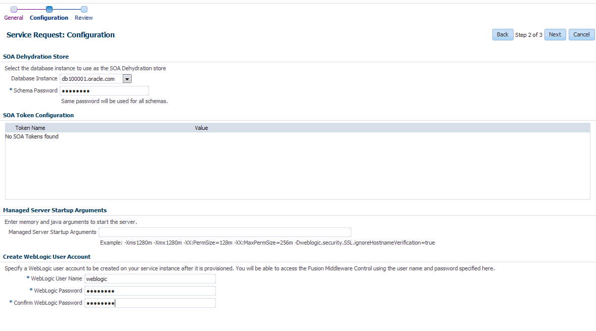

  5. 構成ページで、次の詳細を入力します。
    • SOAサービスのテンプレートの場合
      • 「SOAデハイドレーション・ストア」セクションで、SOAデハイドレーション・ストアとして使用するデータベースを選択し、スキーマ・パスワードを指定します。
        DBaaS RMANバックアップ・オプションを使用してクローニングされたデータベースを選択するオプションと、DBaaSの外部でクローニングされ、Cloud Controlで検出されたデータベースを選択するオプションがあります。後者のオプションを使用する場合は、データベースを検出した後で、データベース・ターゲットに対する表示権限をSSAユーザーに付与する必要があります。
      • 「SOAトークン構成」セクションで、「値」フィールドをクリックし、SOAトークンの値をカスタマイズします。
      • 「管理対象サーバーの起動引数」で、管理対象サーバーを起動するためのメモリーおよびJava引数を入力します。
      soa_service_request.gifについては周囲のテキストで説明しています。

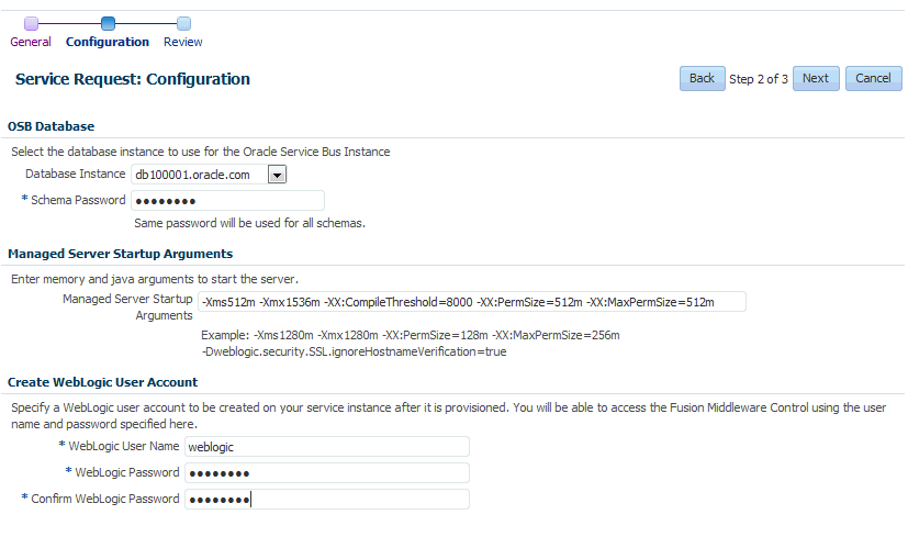

    • Oracle Service Busテンプレートの場合:
      • データベース・インスタンスを選択し、OSBスキーマ・パスワードを指定します。
      osb_service.gifについては周囲のテキストで説明しています。
  6. 「WebLogicユーザー・アカウントの作成」リージョンで、プロビジョニング後にサービスに対して作成するWebLogicユーザー・アカウントを指定します。「WebLogicユーザー名」と「WebLogicパスワード」に入力します。これらの資格証明は、WebLogic管理サーバー・コンソールおよびFusion Middlewareコンソールへのアクセスに使用されます。
    これに加えて、OSBサービス・インスタンスの場合は、このセクションで指定した資格証明を使用してOSBコンソールにアクセスできます。
    「次」をクリックします。

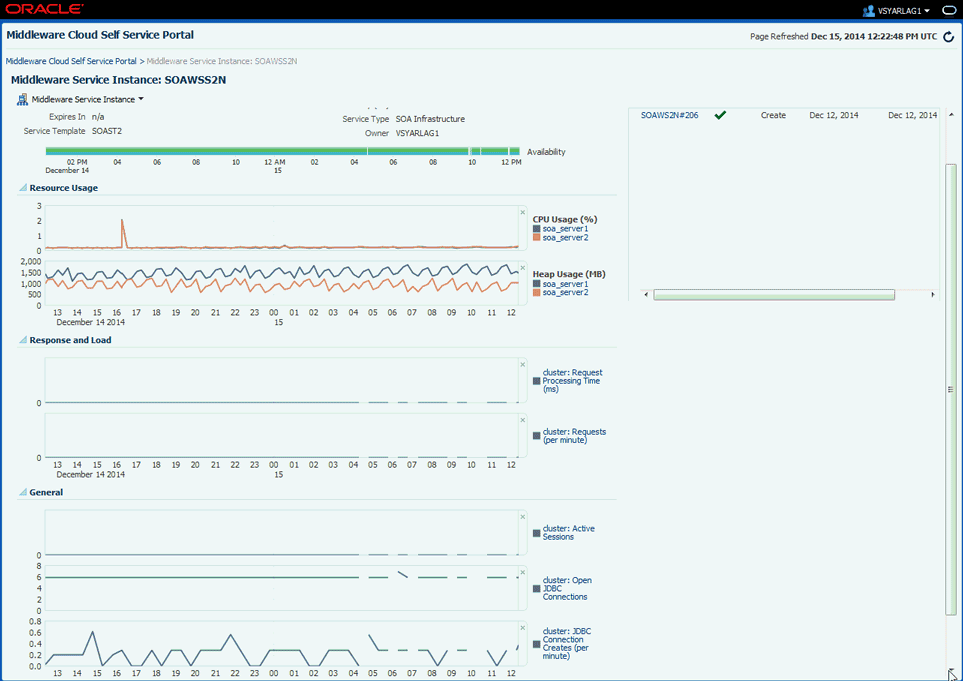

28.3 Middleware Serviceホームページの表示
Middleware Serviceホームページには、「サービスのリクエスト」オプションを使用してリクエストしたサービスの詳細情報が表示されます。Middleware Serviceホームページを表示するには、「ミドルウェア・クラウド・セルフ・サービス・ポータル: ホーム」タブの「Middleware Services」リージョンにある「名前」リンクをクリックします。このページには、次のリージョンがあります。
  • パフォーマンス・サマリー: サービスの可用性ステータス、WebLogicサービスのステータス・サマリーおよびこのサービスに関連付けられた基礎となるWebLogicクラスタのパフォーマンス・メトリックを表示します。次のチャートが表示されます。
    • 可用性: サービスの可用性ステータスです。
    • リソース使用率: クラスタの全サーバーのCPU使用率およびヒープ使用量のチャートが表示されます。
    • レスポンスと負荷: 現在のサービスのリクエスト処理時間および1分当たりのリクエスト数が表示されます。
    • 一般: サービスの様々なパフォーマンス・メトリックのチャートを表示します。

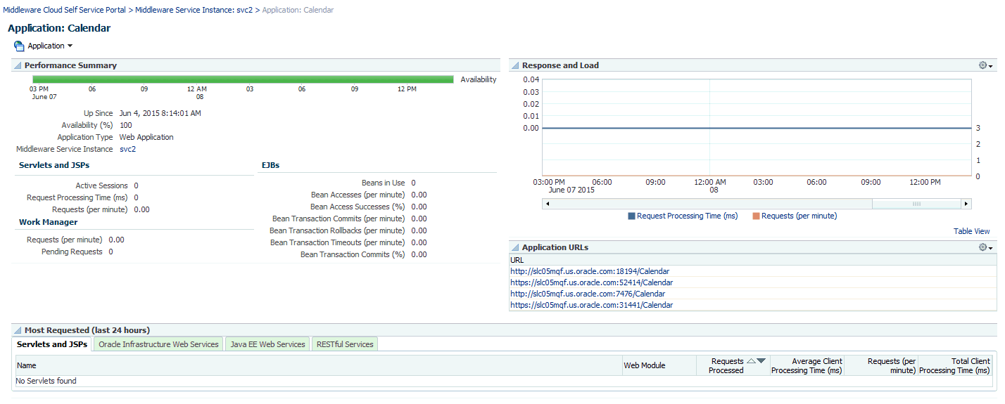

  • デプロイメント: このリージョンは、WebLogicサービスに対してのみ表示されます。次の内容が含まれます。
    • アプリケーション: このサービスにデプロイされているすべてのアプリケーションがリストされます。各アプリケーションに対して、名前、ステータス、および「アクティブなセッション」、「リクエスト処理時間」、リクエスト/分などの主要なメトリックが表示されます。「名前」リンクをクリックし、アプリケーション・ホームページにドリルダウンします。次の操作を実行できます。
      • デプロイ: 「デプロイ」をクリックして、サービスにアプリケーションをデプロイします。詳細は、第28.3.1項「アプリケーションのデプロイおよび再デプロイ」を参照してください。
      • 削除: アプリケーションを選択し、「削除」をクリックしてアプリケーションをアンデプロイします。
      • 再デプロイ: 更新されたJava EEアプリケーション・コンポーネントがある場合は、アプリケーションを選択し、「再デプロイ」をクリックしてアプリケーションを再デプロイできます。詳細は、第28.3.1項「アプリケーションのデプロイおよび再デプロイ」を参照してください。
      • 起動/停止: アプリケーションを選択し、「起動」または「停止」をクリックして、アプリケーションを起動または停止します。
      • テスト: アプリケーションを選択し、「テスト」アイコンをクリックします。「アプリケーションURL」ダイアログ・ボックスには、URLのリストが表示されます。関連付けられたページに移動するには、URLをクリックします。

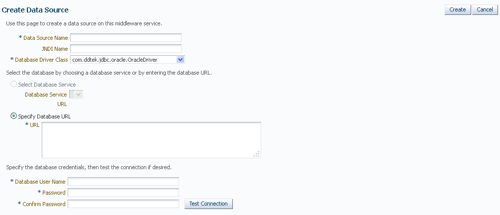

  • データソース: このリージョンは、WebLogicサービスに対してのみ表示されます。このサービスで使用可能なすべてのデータ・ソースが表示されます。データ・ソースごとに、データベースの名前、データベース・サービス名、JNDI名およびURLが表示されます。データベース・サービスを使用してデータ・ソースが作成されている場合、「データベース・サービス」列にその名前が表示されます。名前をクリックすると、データベース・サービス・ホーム・ページにドリルダウンします。新しいデータ・ソースの作成、既存データ・ソースの編集または削除、および指定されたデータ・ソースの接続のテストを実行できます。

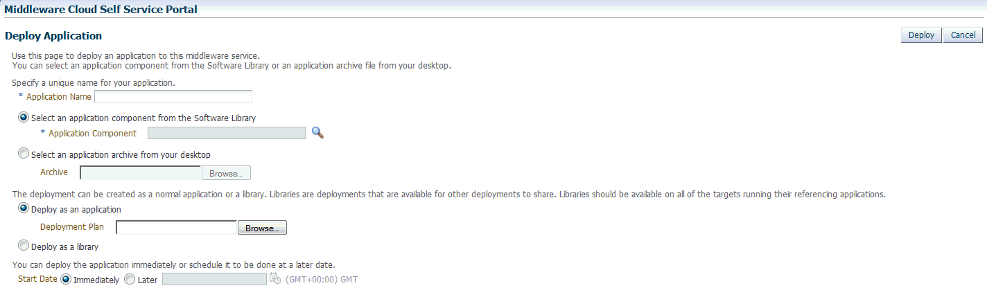

28.3.1 アプリケーションのデプロイおよび再デプロイ
事前構成されたJava EEアプリケーションをサービス・インスタンスにデプロイできます。アプリケーションをデプロイするには、次の手順に従います。
  1. EM_SSA_USERロールを持つユーザーとしてEnterprise Managerにログインし、ミドルウェア・クラウド・セルフ・サービス・ポータル・ページに移動します。

  3. 「アプリケーション」表の「デプロイ」をクリックします。アプリケーションのデプロイ・ページが表示されます。
    図28-3 アプリケーションのデプロイ
    アプリケーションのデプロイ・ページ
  4. 次の詳細を入力します。
    • アプリケーション名: デプロイするアプリケーションの名前を入力します。
    • アプリケーション・コンポーネント: 次の操作を選択できます。
      • ソフトウェア・ライブラリからアプリケーション・コンポーネントを選択します。: 「検索」アイコンをクリックし、ソフトウェア・ライブラリからJava EEアプリケーション・コンポーネントを選択します。
      • デスクトップからアプリケーション・アーカイブを選択「参照」をクリックし、デスクトップからアプリケーション・アーカイブを選択します。
    • アプリケーションとしてデプロイ: デプロイメントは通常のアプリケーションまたはライブラリとして作成できます。このオプションを選択した場合、「デプロイ・プラン」フィールドで「参照」をクリックして、デプロイメント・オプションを含む.xmlファイルを選択します。このファイルは、アプリケーション・コンポーネントで指定されたデプロイ・プラン(存在する場合)を上書きします。
    • ライブラリとしてデプロイ: アプリケーションをライブラリとしてデプロイできます。ライブラリは、他のデプロイメントと共有できるデプロイメントです。ライブラリは、参照側アプリケーションを実行中のすべてのターゲットで使用可能である必要があります。
  5. いつデプロイ操作を発生させるかを指定し、「デプロイ」をクリックします。アプリケーションのデプロイ・リクエストが作成されたら、確認のメッセージが表示されるミドルウェア・サービスのホームページに戻ります。

28.3.3 データ・ソースの作成
WebLogic Serverでデータベース接続を構成するには、データ・ソースをWebLogicドメインに追加します。WebLogic JDBCデータ・ソースにより、データベースへのアクセスおよびデータベース接続管理が可能になります。アプリケーションは、データベースにアクセスする前に、JDBCデータ・ソースを使用するよう構成する必要があります。
サービスのデータ・ソースを作成するには、次の手順に従います。
  2. ミドルウェア・サービスのホームページにある「データ・ソース」表の「作成」をクリックします。データ・ソースの作成ページが表示されます。
    図28-4 データソースの作成
    データソースの作成
  3. 「データソース名」と「JNDI名」に入力します。
  4. 「データベース・ドライバ・クラス」を選択します。
  5. データベース・サービス・インスタンスを構成済の場合は、「データベース・サービス」を選択でき、これにより対応するURLが表示されます。構成済でない場合、データベースURLを手動で入力する必要があります。
  6. 「データベース・ユーザー名」および「パスワード」を指定します。
  7. 「作成」をクリックしてデータソースを作成します。

28.4 SOA/OSBサービス・ホームページの表示
SOAホームページには、「リクエスト」オプションを使用してリクエストしたサービスの詳細情報が表示されます。Middleware Serviceホームページを表示するには、「ミドルウェア・クラウド・セルフ・サービス・ポータル: ホーム」タブの「Middleware Services」リージョンにある「名前」リンクをクリックします。
soa_cloud_ssa.gifについては周囲のテキストで説明しています。
  • リクエスト: この表には、このサービスに発行されたすべてのリクエストが表示されます。
    次のオプションは、「ミドルウェア・サービス・インスタンス」メニューから使用できます。
    • 終了日の設定: このオプションを選択して、ミドルウェア・サービスの終了日を指定します。
    • 「開始」および「停止」: 「Middleware Service」メニューから適切なオプションを選択すると、サービスを開始または停止できます。
    • 「スケール・アップ」および「スケール・ダウン」: 第28.3.2項「サービスのスケール・アップおよびスケール・ダウン」を参照してください。
    • メトリックの選択: 新しいチャートの追加、既存のチャートの削除、およびチャートへのメトリックのドラッグ・アンド・ドロップを行うには、「メトリックの選択」をクリックします。表示されるメトリック・パレット・ウィンドウで、メトリックを選択するか、既存のチャートにメトリックをドラッグ・アンド・ドロップするか、あるいは新しいチャートを作成します。デフォルトでは、すべての新規チャートは「一般」セクションに表示されますが、別のセクションにドラッグ・アンド・ドロップできます。「メトリック・パレット」でボックスの選択を解除するか、チャートの右側のドラッグ・バーの「x」をクリックして、チャート/メトリックを削除できます。このバーでチャートをドラッグして、これらのセクション内でチャートを移動できます。
    • デフォルト・チャートのリストア: チャートをデフォルト設定にリストアするには「デフォルト・チャートのリストア」をクリックします。すべてのチャートの追加、変更および削除は特定のサービスに適用されます。SSAユーザーは、サービスごとに異なるチャートを指定できます。
    • ログ・メッセージ: メッセージ・タイプ、日付などでソートされたメッセージのリストを表示するには、「ログ・メッセージ」をクリックします。日付範囲、メッセージ・タイプを選択し、「メッセージ」フィールドに他のフィルタを指定します。「フィールドの追加」をクリックし、メッセージに含める他のフィールドを選択して、「検索」をクリックします。検索基準を満たす最初の1000件のメッセージが表示されます。.txt、.xmlまたは.csv形式のログ・ファイルにメッセージをエクスポートするには、「メッセージをファイルにエクスポート」をクリックします。
    • WebLogicサーバー管理コンソール: WebLogic管理コンソールを起動するには、このオプションをクリックします。
    • Fusion Middleware Control: Fusion Middleware Controlコンソールを起動するには、このオプションをクリックします。

28.6 ソフトウェア・ライブラリへのJava EEコンポーネントのアップロード
事前構成されたear、war、jarまたはrarファイルを、ソフトウェア・ライブラリにアップロードできます。これらのファイルは、Java EEアプリケーション・コンポーネントとしてソフトウェア・ライブラリにアップロードされ、サービスにデプロイされます。ファイルをソフトウェア・ライブラリにアップロードするには、「ライブラリ」タブをクリックします。「ソフトウェア・ライブラリへのアップロード」フィールドが表示されます。
図28-5 ソフトウェア・ライブラリへのアップロード
アップロードするファイルの名前と説明を入力します。その後、次のようにファイルをアップロードするよう選択できます。
  • 個々のファイル: 「ファイルの個別アップロード」オプションを選択した場合は、次の内容を指定する必要があります。
    • アーカイブ: ソフトウェア・ライブラリにアップロードするアーカイブ・ファイルを選択します。これは、ear、war、jarまたはrarファイルです。オプションで、次の内容を指定できます。
      • デプロイ・プラン: これは、Java EEアプリケーション・コンポーネントのデプロイメント・オプションを含むxmlファイルです。
      • デプロイ前スクリプト: これはWLSTコマンドが入っているスクリプトです。アプリケーションがデプロイされる前に、各インスタンスに関連付けられている管理サーバーでこのスクリプトが実行されます。このスクリプトを使用して、データ・ソース、JMSエンド・ポイント、およびデプロイするアプリケーションに必要になる可能性があるその他のリソースを作成できます。
      • デプロイ後スクリプト: これは、アプリケーションのデプロイ後に管理エージェントによって管理サーバーで実行されるWLSTスクリプトです。このスクリプトを使用して、デプロイメント後の構成を実行できます。たとえば、デプロイ前スクリプトによって変更された内容をロールバックしたり取り消す必要がある場合に、このオプションを選択します。
  • Zipファイル: 「Zipファイルのアップロード」オプションを選択した場合は、Zipファイルのコンテンツを説明するJavaEEAppComp.manifestファイルを含むZipファイルをアップロードする必要があります。
「アップロード」をクリックして、ファイルをソフトウェア・ライブラリにアップロードします。
28.7 アプリケーション・ホームページの表示
アプリケーションのホームページを表示するには、アプリケーションを選択し、ミドルウェア・サービスのホームページにある「アプリケーション」表の「名前」リンクをクリックします。
図28-6 MWaaSアプリケーションのホーム
MWaaSアプリケーションのホームページ
このページには、レスポンスとロードが表示されたチャートとともに、アプリケーションのパフォーマンスと可用性が表示されます。「アプリケーション」メニューのオプションを使用して、アプリケーションの再デプロイ、削除(アンデプロイ)、起動または停止を実行できます。
