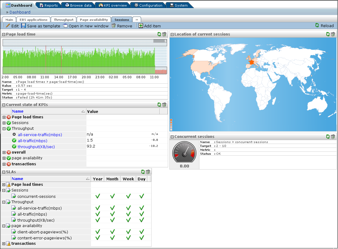

RUEIでは、独自にカスタマイズした一連のダッシュボードを作成できます。ダッシュボードでは、ある目的を達成するために必要となる最も重要な情報が視覚的に表示されます。情報が1つの画面に統合されて配置されるため、一目で把握することができます。例を図5-1に示します。
図5-1 ダッシュボードの例
図5-1の説明が続きます。
「図5-1 ダッシュボードの例」の説明

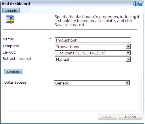

5.2 新規ダッシュボードの作成
新規ダッシュボードを作成する手順は、次のとおりです。

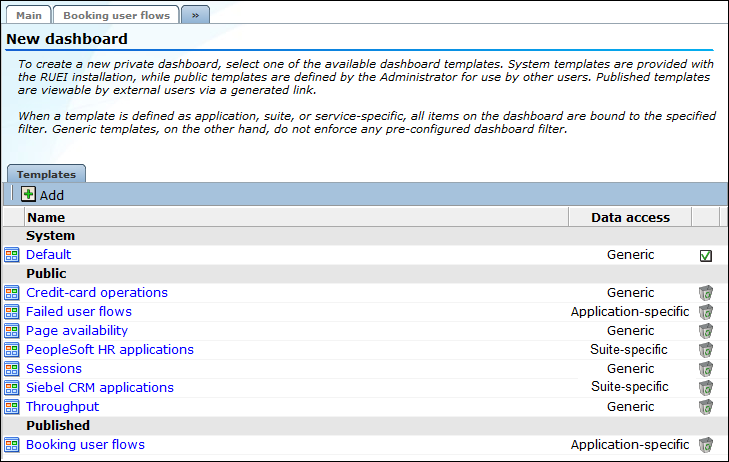

  1. 「ダッシュボード」タブをクリックし、最後のタブ(»)をクリックします。現在使用可能なテンプレートがリストされます。例を図5-2に示します。
    図5-2 使用可能なテンプレートの例
    図5-2の説明が続きます。
    「図5-2 使用可能なテンプレートの例」の説明
  2. 新規テンプレートのベースとして使用するテンプレートをクリックします。図5-3に示すようなダイアログが表示されます。
    図5-3 「ダッシュボードの追加」ダイアログ
    図5-3の説明が続きます。
    「図5-3 「ダッシュボードの追加」ダイアログ」の説明
  3. 新規ダッシュボードの名前を指定します。名前は保持するダッシュボードの中で一意にする必要があり、長さは最大30文字に制限されます。
  4. ダッシュボードのベースとするテンプレートを選択します。または、ダッシュボードを最初から作成する場合はオプション(なし)を選択します。新たに作成するダッシュボードとベースのテンプレートの間に関連付けはないことに注意してください。つまり、テンプレートが将来変更されても、そのテンプレートから作成されたダッシュボードには適用されません。
  5. ダッシュボードの形式を選択します。形式は1列、2列または3列に基づきます。パーセンテージは、ダッシュボード内の各列に割り当てられる画面のスペースを示します。
  6. リフレッシュ間隔を選択します。これは、「手動」(タスク・バーの「リロード」アイコンをクリックしたときだけダッシュボードがリフレッシュされる)または「自動」(5分、10分、15分)のいずれかに設定できます。
  7. 「オプション」タブの「データ・アクセス」メニューで、ダッシュボードを特定のアプリケーション、スイートまたはWebサービスにバインドするか、汎用にするかを指定します。これらのメニューのオプションは、ユーザーに割り当てられているアクセス権限によって異なります。ダッシュボード・フィルタの使用方法は、5.4項「データ・アクセス・フィルタの使用」に記載されています。
    次に、「保存」をクリックします。

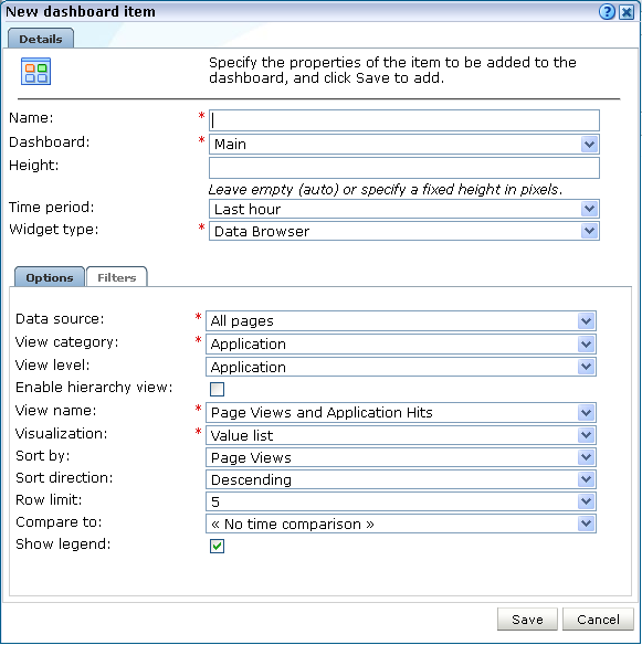

  1. 目的のダッシュボードを選択し、タスク・バーの「アイテムの追加」アイコンをクリックします。図5-4に示すようなダイアログが表示されます。
    図5-4 新規ダッシュボード・アイテム
    新規ダッシュボード・アイテム
  2. 新規ダッシュボード項目の名前を指定します。選択したダッシュボード内の項目間で一意にする必要があります。
  3. 新規項目を表示するダッシュボードを選択します。デフォルトでは、現在選択されているダッシュボードになります。
  4. 必要に応じて、項目の高さをピクセルで指定できます。このフィールドを空白にすると、項目のサイズは使用可能なダッシュボード領域の範囲内で自動的に設定されます。表示するウィジェットの種類を選択します。使用可能なウィジェットの種類を表5-1に表示します。
  5. 表5-1 ウィジェットの種類
    ウィジェットの種類 説明
    アラート・ログ
    最近生成されたアラートのローリング・リストを表示する項目です。このオプションを選択した場合は、「オプション」タブのフィールドを使用して、アラートのソート方法、表示する順序、およびリストでレポートするアラートの最大数を指定できます。「フィルタ」タブのフィールドを使用して、表示されるKPIアラートのカテゴリ、ステータスおよび重大度を指定できます。
    データ・ブラウザ
    データ・ブラウザ内のデータ・ソースを表示する項目です。このオプションを選択した場合は、「オプション」タブのフィールドを使用して、項目の導出元のグループ(たとえば「すべてのセッション」または「失敗したページ」)とそのカテゴリやディメンション・レベルを指定できます。視覚表現(たとえば値リストまたは円グラフ)およびビュー・レベル(たとえば5分または年)も指定できます。グラフィカルな表示の場合は、「凡例の表示」チェック・ボックスを使用して、表示されたメトリックの指標を含めるかどうかを指定できます。値リストの場合はリストされる値の最大値を指定できます。使用可能なオプションは、選択されているデータ・ソースによって決まります。
    「フィルタ」タブのフィールドを使用して、選択したデータ・ソースに適用するフィルタ(選択されたディメンションに基づく)を指定できます。このウィジェットを使用できるのは、「分析」または「完全」レベルのアクセス権限が付与されている場合のみです(表14-2を参照)。
    マップ
    選択されたデータ・アイテム(たとえばクライアント・セッション)の場所をハイライト表示する地図として表す項目です。この地図は、選択されたデータ・ソースが発生する場所を表すカラー・コードを使用して示されます。つまり、鮮やかな赤はアクティビティが高レベルの国を示し、白は選択されたデータ・ソースのアクティビティがその場所では発生していないことを示します。また、これより詳細なビューは、「ヨーロッパ」、「アメリカ合衆国」および「アジア」で確認できます。
    「フィルタ」タブのフィールドを使用して、レポートされるデータ・ソースに適用するフィルタ(選択されたディメンションに基づく)を指定できます。この項目を使用できるのは、ITユーザーで「分析」または「完全」のアクセス・レベル権限(表14-2を参照)がある場合のみです。
    単一のKPI
    特定のKPIの現在のステータスをレポートする項目です。このオプションを選択した場合は、「オプション」タブのフィールドを使用して、目的のKPIと項目の視覚表現(計器またはグラフ)を指定できます。
    複数のKPI
    選択した数の定義済KPIのステータスをレポートする項目です。このオプションを選択した場合は、「オプション」タブ内のフィールドを使用して、レポートされるKPIの数と順序を指定できます。また、「フィルタ」タブを使用して、レポートされるKPIのカテゴリとステータスを指定できます。
    複数のSLA
    選択されたカテゴリのSLAが、年、月、週、日の定義済パーセント・レベルに到達したかどうかをレポートする項目です。このオプションを選択した場合は、「オプション」タブ内を使用して、レポートされるSLAのソート方法を指定できます。また、「フィルタ」タブを使用して、レポートされるカテゴリを指定できます。「カテゴリ」フィールドを空にしておくと、すべてのカテゴリがレポートされることに注意してください。
  6. 新しい項目が、グラフを含む単一KPI、アラート・リスト、データ・ブラウザ項目または地図の場合、「期間」メニューを使用して、レポートされるデータが対応する期間を指定できます。直前の5分間、1時間、6時間、12時間または24時間を指定できます。他のすべての項目の種類(計器を含む単一KPI項目または複数KPI項目)では、このメニューは無効です。項目のレポート期間はKPIの定義済サンプリング間隔から導出されます。この詳細は、7.2項「KPIおよびSLAの定義」に記載されています。
  7. 次に、「保存」をクリックします。定義した項目は、選択したダッシュボードの左上に追加されます。ダッシュボード内で項目をドラッグ・アンド・ドロップして位置を決めることができます。

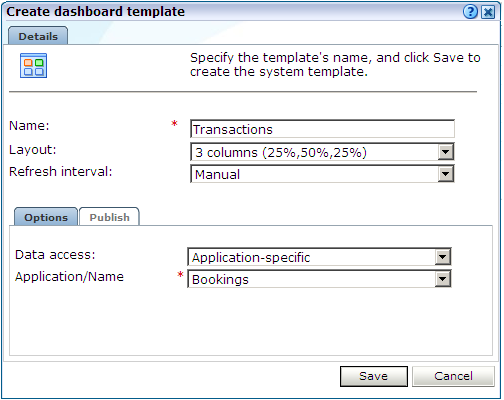

5.6 パブリック・テンプレートの作成
前に説明したとおり、パブリック・テンプレートは管理者によって作成され、他のユーザーがダッシュボードのベースとして使用します。パブリック・テンプレートを作成する手順は、次のとおりです。
  1. 「ダッシュボード」タブをクリックし、既存のダッシュボードのタブをクリックしてから、タスクバーの「テンプレートとして保存」アイコンをクリックします。このオプションを使用できるのは管理者のみです。図5-5に示すダイアログが表示されます。
    図5-5 「ダッシュボード・テンプレートの作成」ダイアログ
    図5-5の説明は次にあります。
    「図5-5 「ダッシュボード・テンプレートの作成」ダイアログ」の説明
  2. 新規テンプレートの名前を指定します。これはシステム・テンプレートを通じて一意である必要があります。
  3. テンプレートの形式とリフレッシュ間隔を指定します。
  4. 「オプション」タブの「データ・アクセス」メニューを使用して、テンプレートを特定のアプリケーション、サービスまたはスイートにバインドするかどうかを指定します。フィルタの使用方法は、5.4項「データ・アクセス・フィルタの使用」を参照してください。
    アプリケーション固有またはサービス固有のテンプレートの場合は、バインドするアプリケーションまたはサービスを指定します。スイート固有のテンプレートの場合は、スイートの種類(たとえばPeopleSoft)と構成されているスイートを指定します。「スイート・タイプ」メニュー内の使用できるオプションは、システムで構成されるスイート・インスタンスによって異なります。
  5. 「パブリッシュ」タブ内で「匿名アクセスを許す」チェック・ボックスを使用して、選択されているダッシュボードを外部ユーザーが表示できるかどうかを指定します。選択した場合は、表示されるリンクをコピーして必要なユーザーに送信します。この機能の使用方法の詳細は、5.9項「テンプレートの公開」に記載されています。
    次に、「保存」をクリックします。新規作成したテンプレートは、すぐにパブリック・テンプレートのリストに表示されます。テンプレートの項目へのアクセスは、各ユーザーのアクセス権限によって異なります。

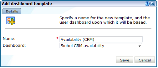

他のユーザーにも便利だと思われるプライベート・ダッシュボードを作成する場合があります。その場合、管理者が、パブリック・テンプレートとして他のユーザーが使用できるようにすることが可能です。次を実行します。
  1. 「ダッシュボード」タブをクリックし、既存のダッシュボード・タブをクリックしてから、最後のタブ(「»」)をクリックします。現在使用可能なテンプレートがリストされます。例を図5-2に示します。
  2. 「追加」コマンド・ボタンをクリックします。図5-6に示すようなダイアログが表示されます。
    図5-6 「ダッシュボード・テンプレートの追加」ダイアログ
    図5-6の説明は次にあります。
    「図5-8 「ダッシュボード・テンプレートの追加」ダイアログ」の説明
  3. 新しいパブリック・テンプレートの名前を指定します。これは、パブリック・テンプレートの中で一意にする必要があり、長さは最大30文字に制限されます。
  4. ベースとするユーザー・ダッシュボードを選択します。または、テンプレートを最初から作成する場合はオプションの(なし)を選択します。新たに作成するテンプレートとベースとするダッシュボードの間に関連付けはありません。つまり、ダッシュボードが将来変更されても、そのテンプレートまたはそれをベースとするダッシュボードには適用されません。次に、「保存」をクリックします。

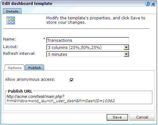

5.9 テンプレートの公開

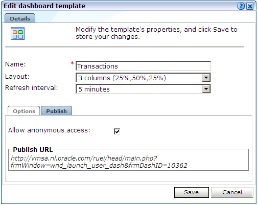

RUEIでは、ダッシュボードの定義やダッシュボードを作成するベースとして使用されるテンプレートの定義の他に、外部ユーザーがテンプレートを使用できるようにすることも可能です。たとえば、ポータル・ページを使用します。5.6項「パブリック・テンプレートの作成」に記載されているように、ダッシュボードを外部から使用可能にすることができます。次を実行します。
  1. 目的のテンプレートのコンテキスト・メニューで「編集」オプションを選択します。図5-5に示すようなダイアログが表示されます。
  2. 「パブリッシュ」タブをクリックして、「匿名アクセスを許す」チェック・ボックスを選択します。
  3. 次に、「保存」をクリックします。
  4. もう一度、目的のテンプレートのコンテキスト・メニューで「編集」オプションを選択します。「パブリッシュ」タブをクリックします。表示されるリンクをコピーして必要なユーザーに送信します。例を図5-7に示します。
図5-7 ダッシュボード・テンプレートの編集
図5-7の説明は次にあります。
「図5-7 ダッシュボード・テンプレートの編集」の説明

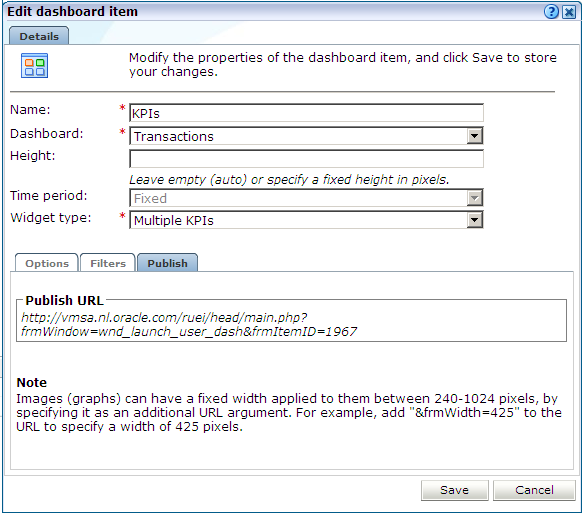

5.10 テンプレート項目の公開
テンプレート全体を公開するだけでなく、個々のテンプレート項目を外部ユーザーが使用できるようにすることも可能です。次を実行します。

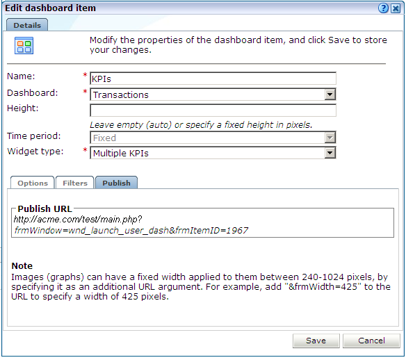

  1. 目的の公開テンプレートを右クリックし、コンテキスト・メニューから「コンテンツの編集」を選択します。選択したダッシュボードが新しいウィンドウで開きます。
  2. 目的のダッシュボード項目のタイトルをクリックします。図5-8に示すようなダイアログが表示されます。
    図5-8 ダッシュボード・アイテムの編集
    図5-8の説明は次にあります。
    「図5-8 ダッシュボード・アイテムの編集」の説明
  3. 「パブリッシュ」タブをクリックし、「パブリッシュURL」リンクをコピーして目的のユーザーに送信します。項目を外部に公開すると、ダッシュボード項目のコンテナ部分(および左上の項目名とアイコン)は削除されることに注意してください。デフォルトでは、指定された範囲(たとえば、240から1024ピクセル)の最も狭い幅でイメージが公開されます。ただし、この幅は、引数&frmWidth=と指定の幅を公開URLに付加することで制御できます。地図ではアスペクト比が保持されることに注意してください。
    項目へのアクセスは、対応するテンプレートを介して制御されることに注意してください。このため、公開項目を別のテンプレートに移動したり、テンプレートの提供状況を非公開に修正した場合は、外部ユーザーがその項目を使用できなくなり、公開URLをクリックしたときのエラー・メッセージも無効になります。
