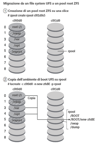

I comandi descritti in questa sezione creano un pool root ZFS e un nuovo ambiente di boot da un file system root (/) UFS nel pool root ZFS. Il pool root ZFS deve esistere prima dell'esecuzione di lucreate e deve essere creato a partire da una slice anziché da un intero disco per essere aggiornabile e avviabile. Il disco deve essere associato a un'etichetta SMI, anziché EFI. Per ulteriori limitazioni, vedere Requisiti di sistema e limitazioni per lapuso di Live Upgrade.
La figura seguente mostra il comando zpool che crea un pool root, rpool su una slice separata, c0t1d0s5. La slice del disco c0t0d0s0 contiene un file system root (/) UFS. Nel comando lucreate, l'opzione -c indica il sistema in esecuzione, c0t0d0, che è un file system root (/) UFS. L'opzione -n assegna un nome all'ambiente di boot da creare, new-zfsBE. L'opzione -p indica dove posizionare il nuovo ambiente di boot, rpool. Il file system UFS /export e il volume /swap non vengono copiati nel nuovo ambiente di boot.

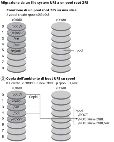

Per specificare la creazione di un set di dati separato per /var in un ambiente di boot alternativo, utilizzare l'opzione -D del comando lucreate.
lucreate -c c0t0d0 -n new-zfsBE -p rpool -D /var
Il seguente diagramma mostra i set di dati creati in rpool come parte del comando di esempio lucreate.
Figura 10-2 Migrazione da un file system UFS a un pool root ZFS
image:Il contesto descrive l'illustrazione.
Se non si specifica -D /var con il comando lucreate, non viene creato alcun set di dati separato per /var nell'ambiente di boot alternativo, anche se /var è un file system separato nell'ambiente di boot di origine.
