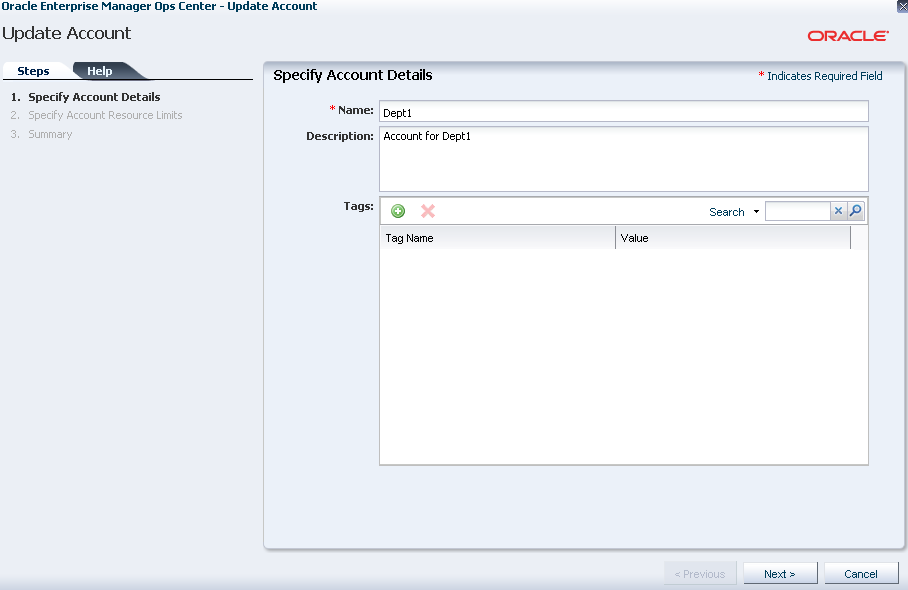

  4. アカウント(Dept1など)を更新するには、左側のナビゲーション・ペインの「Accounts」の下にリストされているDept1を選択します。
  5. 「Actions」ペインで、「Update Account」をクリックします。図10-1に示すように、アカウントの更新ウィザードが表示されます。
    図10-1 アカウントの詳細の指定
    図10-1の説明が続きます
    「図10-1 アカウントの詳細の指定」の説明
  6. 「Next」をクリックします。

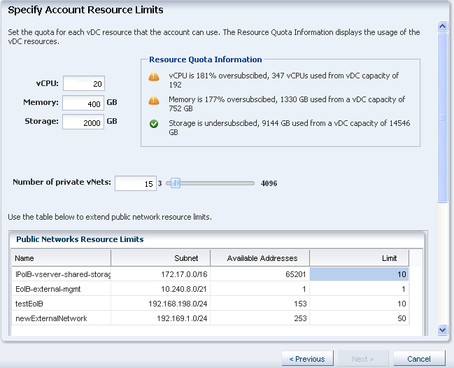

    図10-2に示すように、「Specify Account Resource Limits」画面が表示されます。
    図10-2 アカウントのリソース制限の指定
    図10-2の説明が続きます
    「図10-2 アカウント・リソースの制限の指定」の説明
    この画面では、Dept1のリソース制限を更新できます。たとえば、メモリーの制限を100 GBから400 GBに変更します。
  7. 値を更新した後に、「Next」をクリックします。
    「Summary」画面が表示されます。
  8. サマリーを確認し、「Finish」をクリックします。

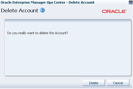

  5. 「Actions」ペインで、「Delete Account」をクリックします。図10-3に示すように、「Delete Account」画面が表示されます。
    図10-3 アカウントの削除
    図10-3の説明が続きます
    「図10-3 アカウントの削除」の説明
  6. Dept1アカウントを削除するには、「Delete」をクリックします。

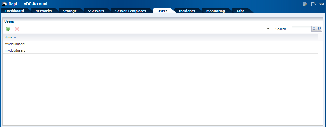

  5. Dept1のダッシュボードで、「Users」タブをクリックします。図10-4に示すように、Dept1アカウントに割り当てられたクラウド・ユーザーのリストが表示されます。
    図10-4 アカウントに割り当てられたクラウド・ユーザーのリスト
    図10-4の説明が続きます
    「図10-4 アカウントに割り当てられたクラウド・ユーザーのリスト」の説明
  6. クラウド・ユーザー(myclouduser1など)を選択して、Xアイコン(ユーザーの削除ウィザードの起動)をクリックします。「Remove User from Account」画面が表示されます。
  7. 「Remove」をクリックして、ユーザー(myclouduser1)を削除します。

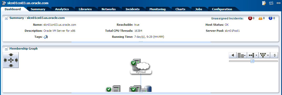

    4. 次のスクリーンショットに示すように、ステップ1で特定したOVSノードを選択します。
      次のスクリーンショットに示すように、OVSノードのダッシュボードが表示されます。
      図10-7 OVSノードのダッシュボード
      図10-7の説明が続きます
      「図10-7 OVSノードのダッシュボード」の説明

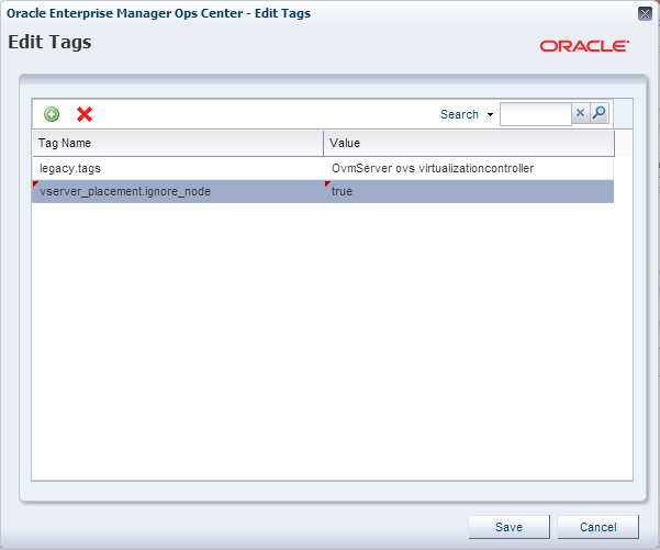

    6. 右側の「Actions」ペインで、「Edit Tags」をクリックします。
      「Edit Tags」ダイアログ・ボックスが表示されます。
    7. プラス・ボタン(+)をクリックします。
    8. 「Tag Name」にvserver_placement.ignore_nodeと入力します。
    9. 「Value」にtrueと入力します。次のスクリーンショットは、vserver_placement.ignore_node=trueタグを追加した後の「Edit Tags」ダイアログ・ボックスを示しています。
      図10-8 「Edit Tags」ダイアログ・ボックス
      図10-8の説明が続きます
      「図10-8 「Edit Tags」ダイアログ・ボックス」の説明
    10. 「Save」ボタンをクリックします。ジョブが完了すると、そのタグは「Tags」表の下の「Summary」タブに表示されます。作成した新しいvServerは、vserver_placement.ignore_node=trueでタグ付けされたノード以外のノード上に配置されます。

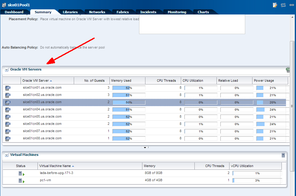

    8. 次のスクリーンショットに示すように、「Oracle VM Servers」セクションまでスクロール・ダウンします。
      図10-10 Oracle VMサーバーのリスト
      図10-10の説明が続きます
      「図10-10 Oracle VMサーバーのリスト」の説明
    9. 「タスク1: OVSノードを特定し、vserver_placement.ignore_node=trueでタグ付けする」でタグ付けしたOVSノードを選択します。
    10. 「Virtual Machines」セクションの下で、そのノード上でホストされているvServerをメモしておきます。

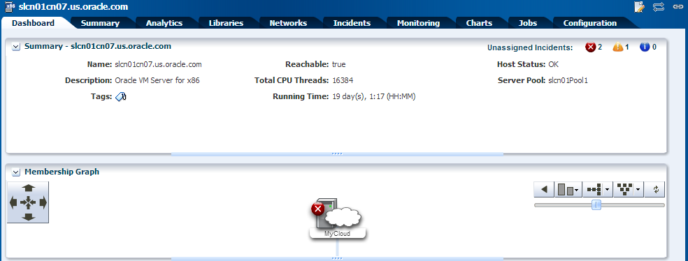

  5. 使用できないようにするOVSノードを選択します。
    図10-11 OVSノードのダッシュボード
    図10-11の説明が続きます
    「図10-11 OVSノードのダッシュボード」の説明
  6. 右側の「Actions」ペインで、「Place in Maintenance Mode」をクリックします。
