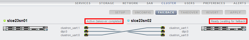

  2. 次を実行して、アクティブ・ノードとパッシブ・ノードを特定します。
    1. ストレージ・アプライアンスBUIにログインします。
    2. 「Configuration」タブをクリックします。
      「Configuration」ページが表示されます。
    3. 「Cluster」をクリックします。
      図3-1で示しているように、「Cluster」ページが表示されます。
      図3-1 「Cluster」ページ
      図3-1の説明が続きます
      「図3-1 「Cluster」ページ」の説明
    4. Active (takeover completed)と示されているノードがアクティブ・ノードで、Ready (waiting for failback)と示されているノードがパッシブ・ノードです。この例では、slce23sn01がアクティブ・ノードで、slce23sn02がパッシブ・ノードです。
