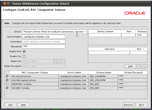

  10. 「GridLink RACコンポーネント・スキーマの構成」画面が表示されます(図9-1)。
    図9-1 「GridLink RACコンポーネント・スキーマの構成」画面
    図は、それに続くテキストで説明されています。
    「図9-1 「GridLink RACコンポーネント・スキーマの構成」画面の説明」
    次のフィールドに値を入力し、RCUとともにシードされたOracle RACデータベースの接続情報を指定します。
    • ドライバ: OracleのGridLink接続用ドライバ(Thin)、バージョン10以降を選択します。
    • サービス名: 小文字を使用してデータベースのサービス名を入力します。次に例を示します。
      soaedg.mycompany.com.
    • ユーザー名: 対応するコンポーネントのデータベース・スキーマ所有者の名前を入力します。
    • パスワード: データベース・スキーマ所有者のパスワードを入力します。
    • 「FANの有効化」を選択します。
    • 「SSLの有効化」が選択解除されていることを確認します(かわりに、ONS通知が暗号化されるようにsslが選択されている場合は、適切なウォレットとウォレット・パスワードを入力します)。
    • サービス・リスナー: 使用しているRACデータベース用のSCANアドレスとポートを入力します。このアドレスは、TCPプロトコルを使用してデータベース内の該当するパラメータを問い合せることで特定できます。

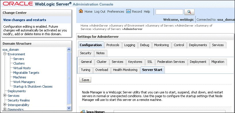

図9-2 Oracle WebLogic Server管理コンソールの「サーバーの起動」タブを使用したホスト名の設定
図9-2の説明が続きます
「図9-2 Oracle WebLogic Server管理コンソールの「サーバーの起動」タブを使用したホスト名の設定」の説明

  6. 「サーバーの起動」タブ(図9-2に示す)をクリックします。
  7. 「引数」フィールドで、WLS_SOA1およびWLS_SOA2に対して次を入力します。

9.10 SOA JVM設定の更新
ローカル記憶域キャッシュを使用した動作を最適化し、パフォーマンスを改善するには、次のフラグを含むようにSOAサーバーの起動パラメータを更新します。
-Djava.net.preferIPv4Stack=true
-Xlargepages:exitOnFailure=true
-Doracle.xdkjava.exalogic.optimization=true
-Xms16g -Xmx16g
SOAサーバーの起動パラメータを更新する手順は次のとおりです。
  1. 次のURLを使用してOracle WebLogic Server管理コンソールにログインします。
    http://ADMINVHN:7001/console
  2. 「ドメイン構造」ウィンドウで「環境」ノードを開きます。
  3. 「サーバー」をクリックします。
    「サーバーのサマリー」ページが表示されます。
  4. 表の「名前」列内のサーバー名(ハイパーリンクとして表示されているWLS_SOA1またはWLS_SOA2)をクリックします。
    選択したサーバーの設定ページが表示されます。
  5. 「ロックして編集」をクリックします。
  6. 「サーバーの起動」タブをクリックします。
  7. WLS_SOA1とWLS_SOA2の「引数」フィールドで次を追加します。
    -Xms16g -Xmx16g
    注意:
    異なる-Dパラメータの間では改行しないでください。管理コンソールの引数テキスト・フィールドではテキストをコピーしたり貼り付けたりしないでください。その結果、Java引数にHTMLタブが挿入されることがあります。テキストには、次の例に含まれるテキスト文字以外は含めないでください。
  8. 「保存」、「変更のアクティブ化」の順にクリックします。
  9. これらの変更を両方のサーバー(WLS_SOA1とWLS_SOA2)に適用します。
