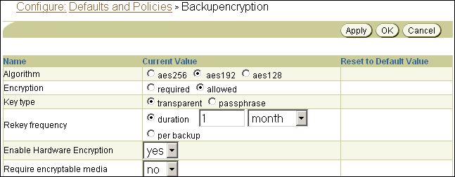

10.9.4 ハードウェア暗号化のポリシー
Oracle Secure Backupでのハードウェアベースの暗号化は、次の2つの暗号化ポリシーによって制御されます。
  • enablehardwareencryption
    このポリシーがデフォルト値のyesに設定された場合、ハードウェアベースの暗号化が検討されます。このポリシーの値がnoに変更されると、Oracle Secure Backupはハードウェアベースの暗号化ではなくソフトウェアベースの暗号化を実行します。
  • requireencryptablemedia
    このポリシーがデフォルト値のnoに設定された場合、Oracle Secure Backupは最初にハードウェア暗号化に対応したテープをマウントしようとします。マウントできない場合、Oracle Secure Backupはソフトウェア暗号化に切り替えます。このポリシーの値がyesに変更されると、Oracle Secure Backupはハードウェア暗号化に対応したテープが使用可能になるまで、ジョブを保留状態にします。
    テープ・ドライブがハードウェア暗号化に対応していない場合や、暗号化に対応しているテープを特定できない場合、このポリシーは無視されます。
これらのポリシーの値を変更するには、次のようにします。
  1. Oracle Secure Backupのホームページで「構成」をクリックします。
    「構成」ページが表示されます。
  2. 「拡張」セクションの「デフォルトとポリシー」をクリックします。
    「構成: デフォルトとポリシー」ページが表示されます。
  3. 「ポリシー」列で、backupencryptionをクリックします。
    「構成: デフォルトとポリシー > backupencryption」ページが表示されます。
    osb_web47.gifの説明が続きます
    図osb_web47.gifの説明
  4. ハードウェアベースの暗号化を無効にするには、「ハードウェア暗号化の有効化」リストで「いいえ」を選択します。
  5. 暗号化対応テープがサポートするテープ・ドライブにロードされない場合にバックアップ・ジョブを保留状態にするには、「暗号化可能なメディアが必要です」リストで「はい」を選択します。
  6. 「OK」をクリックします。
    「構成: デフォルトとポリシー」ページに正常終了のメッセージが表示されます。
