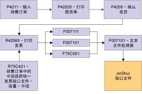

为销售单业务记录开具增值税发票的步骤:
  1. 在 JD Edwards EnterpriseOne 系统中输入销售单。
  2. 从 JD Edwards EnterpriseOne 系统中打印提货单。
  3. 在 JD Edwards EnterpriseOne 系统中确认定单发运。
  4. 从 JD Edwards EnterpriseOne 系统中打印发票。
    当针对中国业务记录运行“打印发票”程序 (R42565) 时,系统将读取“来自销售单的政府统一发票接口文件”程序 (R75C421) 中的处理选项值,并运行“从销售单发票工作文件生成政府统一发票平面文件”程序 (R75C422)。
    请参阅打印销售单业务记录的增值税发票。

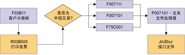

为应收帐业务记录开具增值税发票的步骤:
  • 运行“打印发票”(R03B505) 程序打印发票。
    当针对应收帐业务记录运行“打印发票”程序时,系统将使用在“来自应收帐的政府统一发票接口文件”程序 (R75C03B1) 中设置的处理选项,并将记录写入文本文件处理器表。
    请参阅打印应收帐业务记录的增值税发票。
  • 使用“文本文件处理器”程序生成发送到“金税”软件系统的接口文件。
  • “金税”系统可用于:
    • 将接口文件上载到“金税”软件系统。
    • 在具有唯一政府统一发票号的预设格式屏幕上打印发票。
    • 创建一个平面文件,其中包含将上载到 JD Edwards EnterpriseOne 系统的已处理发票的信息,包括政府统一发票号。
    请参考有关“金税”系统的文档。
  • 使用“文本文件处理器”程序上载从“金税”系统接收的平面文件。
  • 使用从“金税”系统返回的文件中的信息更新“中国政府统一发票交叉参考文件”(F75C001) 表。
下图显示了处理并发送到“金税”系统的销售单业务记录的处理流程:
图5-1 销售单业务记录的处理流程
图5-1 的说明如下
说明 - 图5-1 销售单业务记录的处理流程
下图显示了处理并发送到“金税”系统的应收帐业务记录的处理流程:
图5-2 应收帐业务记录的处理流程
图5-2 的说明如下
说明 - 图5-2 应收帐业务记录的处理流程

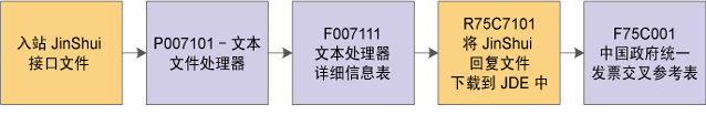

下图显示了将接口文件从“金税”系统上载到 JD Edwards EnterpriseOne 系统的处理流程:
图5-3 从金税系统上载接口文件的处理流程
图5-3 的说明如下
说明 - 图5-3 从金税系统上载接口文件的处理流程

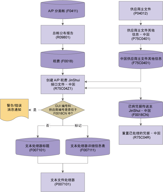

下图说明了生成接口文件的流程:
图5-4 生成应付帐业务记录的接口文件
图5-4 的说明如下
说明 - 图5-4 生成应付帐业务记录的接口文件
5.4.2 了解如何生成应付帐税 JinShui 接口文件
“生成应付帐税 JinShui 接口文件”(R75C04Z1) 程序以“金税”(JinShui) 系统处理凭证时为应付增值税报告指定的格式生成文件。运行“生成应付帐税 JinShui 接口文件”程序之前,请完成下列任务:
  • 从“总帐过帐报告”(R09801) 中设置标准凭证过帐程序以更新“税”表 (F0018)。无论凭证来源于“JD Edwards EnterpriseOne 采购”还是“JD Edwards EnterpriseOne 应付帐”系统,都必须更新税表。
  • 设置“生成应付帐税 JinShui 接口文件”程序的处理选项,以选择已付清或接收到的已过帐凭证。
系统仅选择已过帐凭证,并从 F0018 表中检索信息。另一表格(“中国 - 传送凭证至 JinShui”(F0018CN))存储凭证信息;系统将对为接口文件创建的记录设置标志。系统还会更新 F007101 表和 F007111 表,这两个表存储发送到“金税”系统的凭证信息。系统将生成已传送记录的明细报告和在处理期间发生的警告消息。
系统不处理有关联警告消息的凭证。必须更正这些凭证,然后才能为它们生成接口文件。下表说明了典型凭证处理错误和解决方案:
  • 如果未在供应商发票类别码字段中输入有效值,则凭证将在 JD Edwards EnterpriseOne 系统中进行处理,但在“金税”系统中显示为错误。必须在供应商发票类别码字段中输入有效值,运行“重设已处理的凭证”程序,并重新处理这些凭证。
  • 如果更改已过帐和已处理的凭证,则将出现警告消息。必须在“金税”系统中手工更正凭证。
    备注:
    必须将这些处理选项用于不是从采购单生成的凭证。“金税”系统不接受文件格式为空白值。因此,处理选项还要包括检索商品说明、数量和计量单位的有效值。这些处理选项不会覆盖从采购单生成的凭证的现有值。

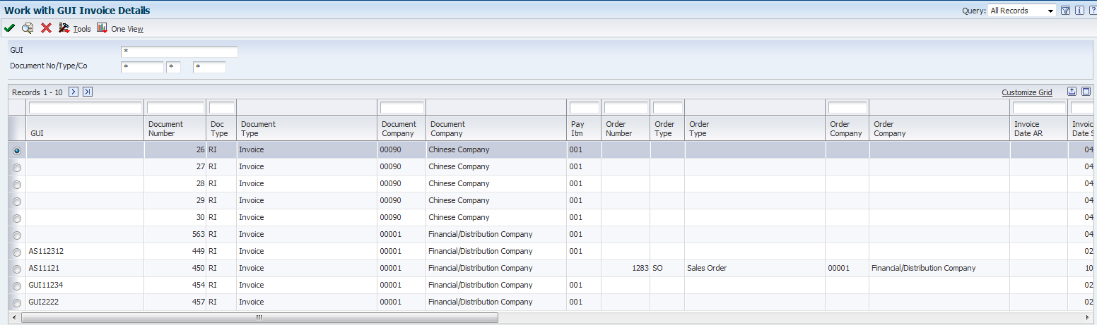

5.7.5 在“政府统一发票明细处理”(P75C102) 中输入政府统一发票号
访问“政府统一发票明细处理”屏幕。
图5-5 政府统一发票明细处理
图5-5 的说明如下
说明 - 图5-5 政府统一发票明细处理
政府统一发票
输入要查看的收款的政府统一发票号。

在使用“金税”系统生成并打印预设格式、预先编号的增值税发票之后,必须使用“金税”系统中的信息更新 F75C001 表。使用“文本文件处理器”程序将接口文件从“金税”系统上载到文本文件处理器表中,然后使用“将 JinShui 回复文件下载到 JDE 中”程序 (R75C7101) 以将发票信息上载到 F75C001 表。
当运行“将 JinShui 回复文件下载到 JDE 中”程序时,系统:
  • 将使用政府统一发票号更新政府统一发票号字段。
  • 将状态字段更新为 P(已打印)。
  • 更新“金税”接口文件中提供的类别码。
  • 将由“金税”系统计算的发票总额和行项目金额与 F75C001 表中的金额进行比较。
    如果金额不匹配,系统将在报告中打印出错消息,并且不处理发票。
“将 JinShui 回复文件下载到 JDE 中”程序还会验证此信息,并在下列情况下生成错误消息:
  • F75C001 表中的发票状态为 C(已取消)。
    C 状态意味着发票已进行取消处理。系统会更新 F75C001 表中的政府统一发票号,但将状态保留为 C。
  • 在 F75C001 表中找不到发票。
  • F75C001 表中的发票已经具有政府统一发票号。
    新政府统一发票号未写入 F75C001 表。

5.9.2 用于修改中国增值税发票的屏幕
屏幕名称
屏幕 ID 导航
用途
政府统一发票查询处理 W75C001E 应收帐销售 - 中国 (G75C03),按政府统一发票号查询发票 查阅和选择现有发票。
全局更新政府统一发票号 W75C001B 在“政府统一发票查询处理”屏幕上,选择一张发票,然后从“行”菜单中选择“全局更新 GUI”。
可以仅选择状态为 P(已处理)的发票。
更新发票的政府统一发票号。
全局状态更新 W75C001C 在“政府统一发票查询处理”屏幕上,选择一张发票,然后从“行”菜单中选择“全局更新状态”。
可以仅选择状态为 P(已处理)的发票。
更新发票的政府统一发票状态。
