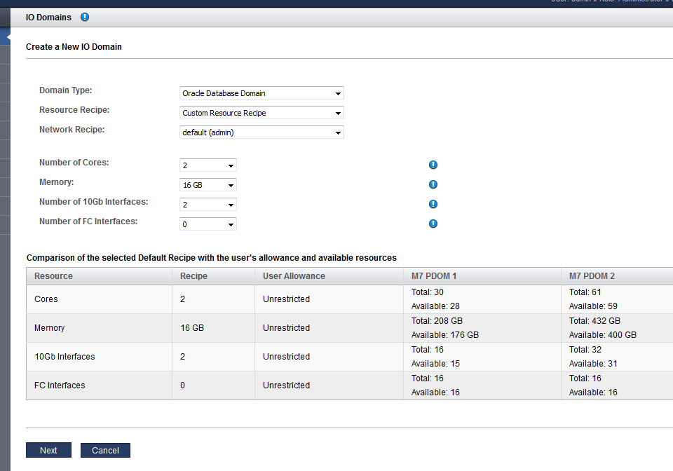

  4. これらのパラメータを定義します。
    • ドメインタイプ – Oracle データベースドメインを選択します。
    • リソースレシピ – プルダウンリストでいずれかのオプションを選択します。選択肢は、次のとおりです。
      • 「Small」、「Medium」、「Large」などのレシピ、および作成されるその他のレシピの 1 つ。レシピとテンプレートの管理を参照してください。
      • カスタムレシピ – ツールによって、コア、メモリー、および 10GbE インタフェース用のリソース割り当てを入力するように求められます。Step 4 に進みます。

  5. リソースの「カスタムレシピ」を選択した場合は、次のリソースを定義し、「次へ」をクリックします。
    • コア数
    • メモリー
    • 10GbE インタフェースの数

  7. リソースを確認し、「次へ」をクリックします。
    注 -  使用できるよりも多くのリソースを要求した場合、要件を満たしていない各物理ホストのリソースがツールによって強調表示されます。ただし、ツールでは、ユーザーが「次へ」をクリックして次の画面に進むことは防止されません。

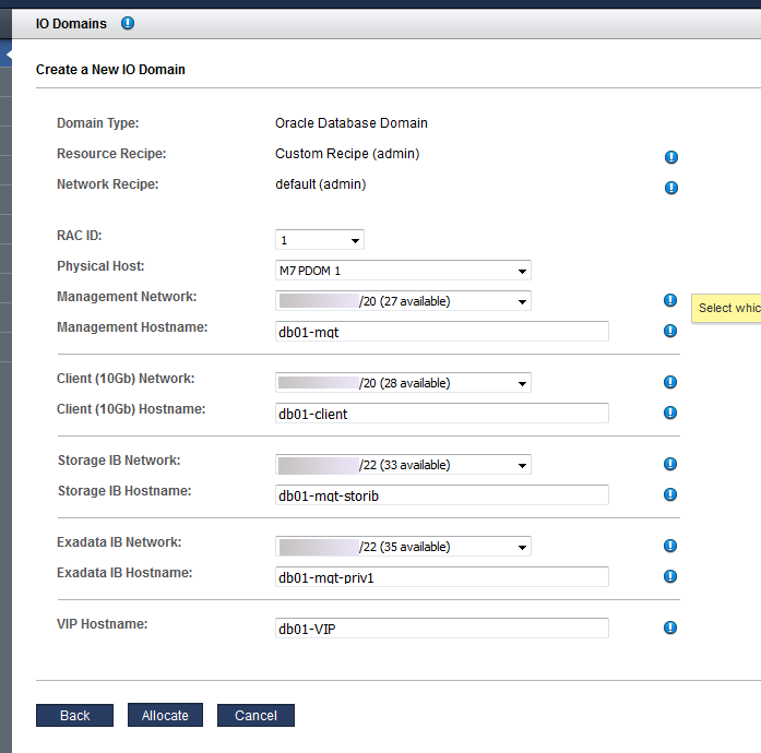

  8. RAC ID および物理ホストを割り当て、ネットワーク情報を追加します。
    image:ネットワーク構成画面を示すスクリーンショット。
    これらのパラメータを構成します。
    • RAC ID – プルダウンリストからいずれかの RAC クラスタを選択します。RAC ID はユーザーごとに一意です。
    • 物理ホスト – I/O ドメインが存在することになる計算ノードを選択します。RAC を作成している場合、冗長性のために I/O ドメインごとに別の計算ノードを選択します。
    • 管理ネットワーク – ツールがどのように構成されているかにより (IP アドレスの割り当て方法の構成 (管理者)を参照)、IP アドレスが自動的に割り当てられる場合と、使用可能な IP アドレスをドロップダウンリストから選択できる場合があります。
    • 管理ホスト名 – この I/O ドメインの管理ネットワークに一意の名前を割り当てます。この名前が I/O ドメインの名前になります。
    • クライアント (10Gb) ネットワーク – ツールがどのように構成されているかにより (IP アドレスの割り当て方法の構成 (管理者)を参照)、IP アドレスが自動的に割り当てられる場合と、使用可能な IP アドレスをドロップダウンリストから選択できる場合があります。
    • クライアント (10Gb) ホスト名 – デフォルトを使用するか、この I/O ドメインのクライアントネットワークに一意の名前を割り当てます。
    • ストレージ IB ネットワーク – ドロップダウンリストから、使用可能なネットワークを選択します。
    • ストレージ IB ホスト名 – このホスト名は自動的に割り当てられます。
    • Exadata IB ネットワーク – デフォルトを使用するか、この I/O ドメインの最初の Exadata IB ネットワークに一意の名前を割り当てます。
    • Exadata IB ホスト名 – デフォルトを使用するか、この I/O ドメインの最初の Exadata IB ネットワークに一意の名前を割り当てます。
    • VIP ホスト名 – この I/O ドメインの仮想 IP に一意の名前を割り当てます。
  9. 「割り当て」をクリックします。
    I/O ドメイン作成ツールはシステムリソースを予約しますが、構成を使用のために配備しません。選択時に I/O ドメインを配備します。I/O ドメインの配備を参照してください。
    注 -  リソースは 120 時間 (5 日間) だけ予約されます。I/O ドメインがその期間内に配備されない場合、リソースは空きプールに戻されます。
    割り当てプロセス中に追加の SCAN ホスト名および IP アドレスが割り当てられます。あとで、必要に応じて SCAN ネットワークの名前を変更できます。

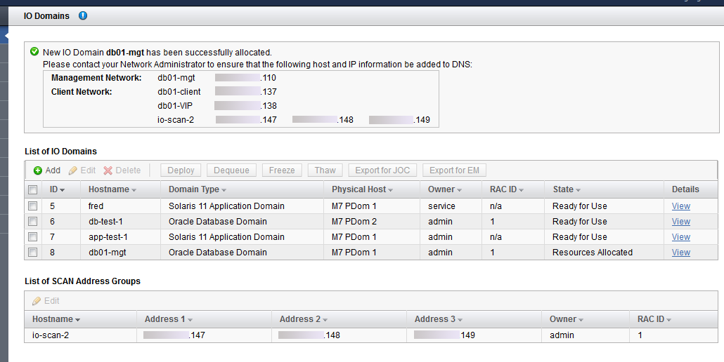

  10. データベース I/O ドメインの割り当てが完了したことを確認します。
    「I/O ドメイン」画面の上部に確認パネルが表示されます。
    割り当てのステータスが「状態」列に表示されます。
    image:完了画面を示すスクリーンショット。
  11. 管理ネットワークとクライアントネットワークを DNS に追加します。
    「I/O ドメイン」画面の確認パネルに、ネットワークのホスト名と IP アドレスが表示されます。これらは、I/O ドメインの詳細を表示すると表示されます。
