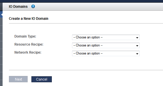

    「新しい I/O ドメインの作成」画面が表示されます。
    image:「新しい I/O ドメインの作成」画面を示すスクリーンショット。
  4. これらのパラメータを定義します。
    • ドメインタイプ – プルダウンリストから OVM テンプレートを選択します。テンプレートが使用可能な場合、OVM テンプレートドメインのセパレータの下にテンプレートが一覧表示されます。
    • リソースレシピ – プルダウンリストでいずれかのオプションを選択します。選択肢は、次のとおりです。
      • 「Small」、「Medium」、「Large」などのレシピ、および作成されるその他のレシピの 1 つ。レシピとテンプレートの管理を参照してください
      • カスタム – ツールによって、コア、メモリー、および 10GbE インタフェース用のリソース割り当てを入力するように求められます。Step 4 を参照してください。

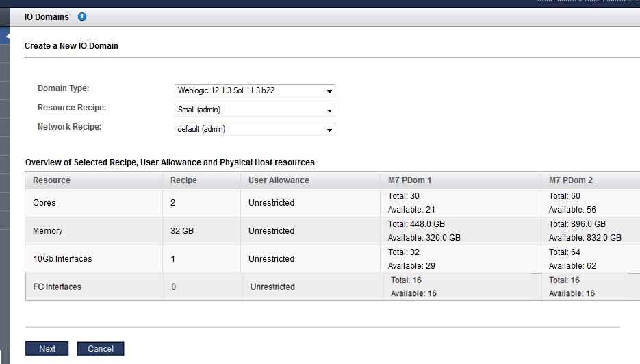

  7. リソースを確認してから、「次へ」をクリックします。
    注 -  使用できるよりも多くのリソースを要求した場合、使用できないリソースがツールによって強調表示されます。

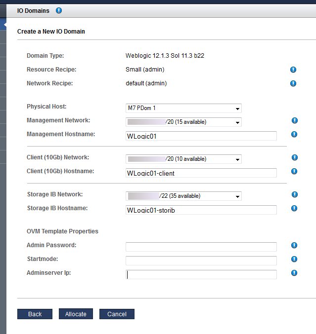

  8. 物理ホストを選択し、ネットワーク情報を追加します。
    image:次の新しい I/O ドメインの画面を示すスクリーンショット。
    次のパラメータを構成します。
    • 物理ホスト – I/O ドメインが存在することになる計算ノードを選択します。
    • 管理ネットワーク – ツールがどのように構成されているかにより (IP アドレスの割り当て方法の構成 (管理者)を参照)、IP アドレスが自動的に割り当てられる場合と、使用可能な IP アドレスをドロップダウンリストから選択できる場合があります。
    • 管理ホスト名 – この I/O ドメインの管理ネットワークに一意の名前を割り当てます。この名前が I/O ドメインの名前になります。
    • クライアント (10Gb) ネットワーク – ツールがどのように構成されているかにより (IP アドレスの割り当て方法の構成 (管理者)を参照)、IP アドレスが自動的に割り当てられる場合と、使用可能な IP アドレスをドロップダウンリストから選択できる場合があります。
    • クライアント (10Gb) ホスト名 – デフォルトを使用するか、この I/O ドメインのクライアントネットワークに一意の名前を割り当てます。
    • ストレージ IB ネットワーク – ドロップダウンリストから、使用可能なネットワークを選択します。
    • OVM テンプレートのプロパティー – ここに表示される可能性のあるパラメータは、OVM テンプレートで指定されているパラメータに基づきます。詳細については、OVM テンプレートのドキュメントを参照してください。

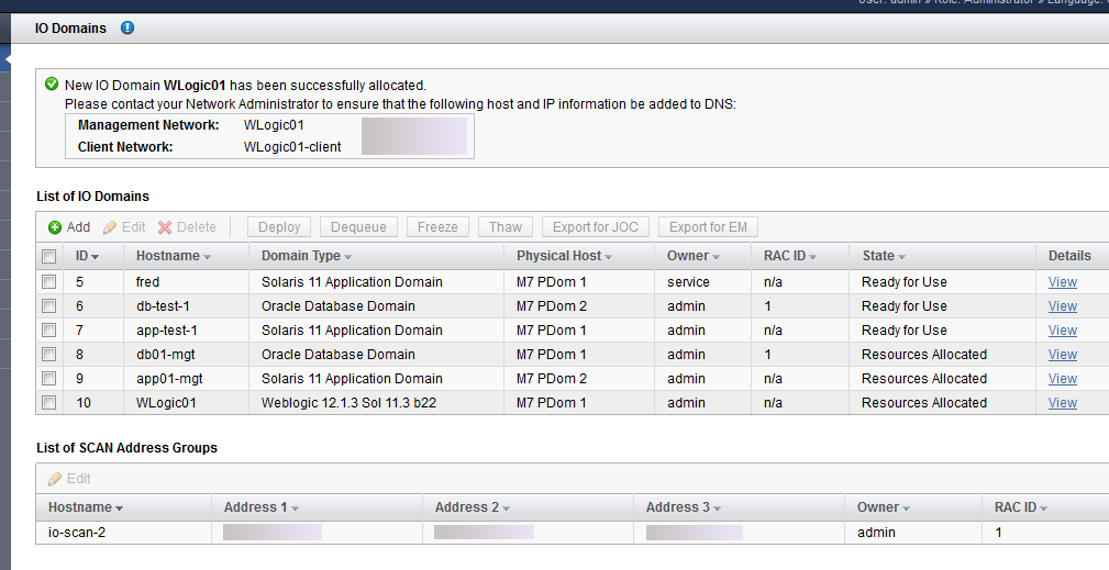

  10. I/O ドメインの割り当てが完了したことを確認します。
    「I/O ドメイン」画面の上部に確認パネルが表示されます。
    割り当てのステータスが「状態」列に表示されます。
    注 -  OVM テンプレートから作成された I/O ドメインでは、追加のアプリケーションのインストールおよび構成のアクティビティーが実行されるため、「割り当て済みリソース」状態に到達するまでにより長い時間がかかることがあります。
    image:確認画面を示すスクリーンショット。
  11. 管理ネットワークとクライアントネットワークを DNS に追加します。
    「I/O ドメイン」画面の確認パネルに、ネットワークのホスト名と IP アドレスが表示されます。これらは、I/O ドメインの詳細を表示すると表示されます。
