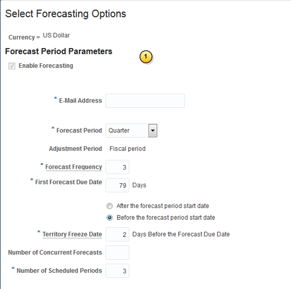

予測を有効にした後は、「予測オプションの選択」ページを使用して、ビジネス・プラクティスにあわせて変更できます。予測期間および予測頻度を設定し、予測発行ウィンドウを生成します。また、予測に含める商談を決定する基準を変更したり、製品別またはテリトリ別に調整することもできます。
「予測オプションの選択」ページの概要
この表は、イメージに表示されているリージョンを取り上げて、イメージの後の項で詳細に説明するエントリの概要を示しています。
コールアウト番号 リージョン名 概要
1
予測期間パラメータ
各予測および予測発行ウィンドウの日付の生成に使用されるパラメータを入力します。
各ウィンドウで、営業組織は現在の期間の予測を更新できます。通常、このウィンドウは、営業管理による最終予測コールの直後に開始し、次の予測コールの直前に終了します。
各ウィンドウの終わりに組織の予測のスナップショットが取得され、コール用に予測の準備が整います。
生成された発行ウィンドウは、「スケジュール済予測」リージョンに表示され、実際の予測スケジュールにあわせて調整できます。
発行ウィンドウは概算で自動生成されるため、手動で日付を調整する必要があります。

予測期間パラメータ予測基準スケジュール済予測
予測発行ウィンドウの作成

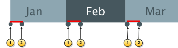

カレンダに予測発行ウィンドウを生成するには、「予測期間パラメータ」リージョンにパラメータを入力します。各発行ウィンドウは、次の日付によって定義されます。
  • テリトリ凍結日に開始します(図のコールアウト1で示されています)
  • 予測期限に終了します(コールアウト2)
各凍結日前について次に示します。
  • 予測は読取り専用です。
  • テリトリおよび製品階層に対する変更は予測に同期されます。
  • 商談項目に対する変更は予測項目に同期されます。
各凍結日後について次に示します。
  • 営業ユーザーは、予測を編集、調整および発行できます。
  • 営業担当は、テリトリ凍結日から期限までの間に予測を調整して発行する必要があります。
発行ウィンドウは、1月、2月、3月の矢印1と矢印2の間に生成されます。
発行ウィンドウの例
営業担当は予測を発行した後は編集できませんが、マネージャは予測を調整できます。期限に到達すると、各予測は読取り専用になります。
  1. 「設定と保守」作業領域で、「予測オプションの選択」タスクに移動します。
    • オファリング: 販売
    • 機能領域: 売上予測
  2. 「予測期間パラメータ」リージョンで、予測を生成するためのオプションとおおよその予測発行ウィンドウを入力します。

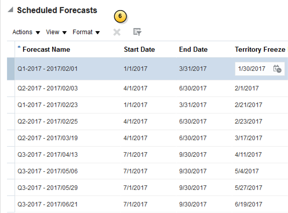

    「予測オプションの選択」ページに、期間生成プロセスのステータスが表示されます。ステータスは自動的にリフレッシュされないため、「取消」をクリックして「設定と保守」作業領域に戻り、後で再試行する必要がある場合があります。
    予測名 開始日 終了日 テリトリ凍結日 期限
    Q3-2017 -2017/08/01
    7/1/2017
    9/30/2017
    7/1/2017
    8/1/2017
    Q3-2017 -2017/08/31
    7/1/2017
    9/30/2017
    8/1/2017
    9/1/2017
    Q3-2017 -2017/08/31
    7/1/2017
    9/30/2017
    9/1/2017
    9/30/2017
    Q4-2017 - 2017/11/01
    10/1/2017
    12/31/2017
    10/1/2017
    10/31/2017
    Q4-2017 - 2017/12/01
    11/1/2017
    12/31/2017
    11/1/2017
    12/1/2017
    Q4-2017 - 2017/12/31
    12/1/2017
    12/31/2017
    12/1/2017
    12/31/2017
    注意: 四半期(Q3など)の途中の場合は、その四半期のスケジュール済予測が1つまたは2つしか生成されないことがあります。
  6. 期間はパラメータとして入力した固定日数に基づいて生成されますが、月の日数は異なるため、「テリトリ凍結日」フィールドおよび「期限」フィールドに新しい日付を入力して、各発行ウィンドウの開始日と終了日を変更する必要があります。凍結日として今日を入力できますが、過去の日付は入力できません。期限が予測期間終了日より後または過去の日付でないことを確認してください。
    注意: 各四半期末に新しい発行ウィンドウが自動的に生成されます。これらのウィンドウは、生成されたら手動で調整する必要があります。

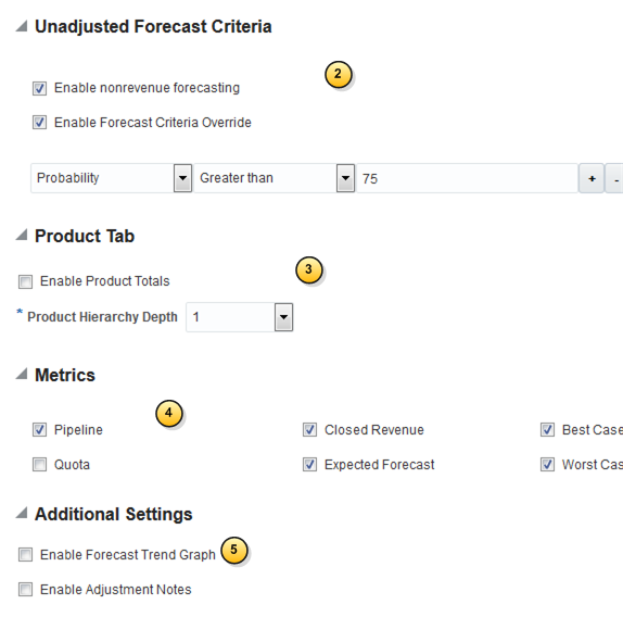

予測基準の設定
予測基準に一致する商談項目は、スケジュールされたクローズ日に従って予測に追加されます。
  1. 指定された基準は、70パーセント以上の受注確度です。販売方法の該当する営業ステージのデフォルトの確度と同じ確度を指定できます。他の基準を追加または使用できます。
    注意: デフォルトでは、受注確度およびクローズ日は商談レベルで設定されています。個々の商談明細のレベルで予測するには、アプリケーション・コンポーザを使用して、「商談の編集」ページで明細の受注確度を公開します。
  2. 「予測条件上書き使用可能」オプションを選択すると、営業担当およびそのマネージャは、受注確度とは無関係に予測に商談を含めたり除外したりすることができるようになります。予測を有効にしたときは、選択されていませんでした。オプションを選択すると、営業担当は、商談の編集中に「予測に含む」リストから選択できるようになります。
    ユーザーがこのリストを使用しないようにするには、アプリケーション・コンポーザを使用して、商談UIのこのフィールドを非表示にする必要があります。「予測条件上書き使用可能」オプションの選択を解除したままにしても、ユーザーがリストから選択できなくなることはありません。
    注意: 「予測に含む」リストを無効にしても、ユーザーは商談をいつでも編集して(たとえば、別の受注確度を入力する)、予測から除外できます。
  3. オーバーレイ・テリトリの個別の予測を生成する場合は、「売上外予測使用可能」オプションを選択します。
製品別の予測調整の有効化
製品別に予測を調整できます。
  1. 「製品合計使用可能」オプションが選択されました。ユーザーは、テリトリ別ではなく製品別に予測を調整できます。このオプションを選択すると、「予測の編集」ウィンドウに「製品」タブが表示され、ここでユーザーが調整できます。このトピックの最初の図のコールアウト1を参照してください。
  2. 「製品」タブで編集できる販売カタログのレベルの数は、「製品階層の深さ」フィールドで「2」に設定されています。使いやすさを向上させるために、製品グループ階層の第1レベルを超えて予測を分割する必要がないかぎり、深さを1に設定することをお薦めします。
調整ノート、予測トレンド・グラフおよびリソース予測設定
「予測」ランディング・ページには、予測を受注済売上およびオープン・パイプラインと比較する「予測概要」チャートが表示されます。また、期間ごとの予測を示す2つ目の棒グラフも表示されます。「目標」メトリックを有効にすると、ランディング・ページには、期間別予測ではなく予測に対する目標グラフが表示されます。3番目のオプションは、予測トレンド・グラフを2番目のグラフにすることです。有効にすると、営業マネージャは予測の調整時に調整に関するノートを追加できます。これらは有効になっていません。調整ノートおよび予測トレンド・グラフを有効にするには、次のようにします。
  • 「予測トレンド・グラフ使用可能」を選択して、期間棒グラフまたは目標グラフ(目標を使用する場合)を予測トレンド・グラフに置き換えます。
    表示されたテリトリ、予測期間および予測のタイプについて、次のグラフを表示できます。
    • 現在および過去の予測スナップショット
    • 受注済売上トレンド
    • 目標
  • 「調整ノート使用可能」を選択して、調整のノートを有効にします。営業マネージャは予測項目ごとに調整ノートを追加できます。また、要約テリトリ調整のための単一の調整ノート、または要約製品調整のためのノートを作成および編集することもできます。
  • クイック設定を使用した場合は、「リソース予測使用可能」オプションが選択されています。「予測使用可能」タスクを使用した場合は、選択が解除されています。「リソース予測使用可能」設定を変更するとどのようになるかを次に示します。
    • 「リソース予測使用可能」の選択を解除すると、すべてのリソース・テリトリが自動的に削除され、商談の所有者ベースの割当がオフになります。「予測のリフレッシュ」プロセスにより、今後の予測からリソース・テリトリが削除されます。現在のアクティブな予測では、リソース・テリトリ階層が保持されます。ディメンション・テリトリを設定すると、そのディメンション・テリトリに対して割当が再度機能します。
    • ディメンション・テリトリの定義後に「追加設定」で「リソース予測使用可能」を選択すると、リソース・テリトリ階層が既存のグローバル・テリトリの下に作成されます。所有者別に商談を割り当てるように割当設定が変更されます。「予測のリフレッシュ」プロセスにより、今後の予測からディメンション・テリトリが削除されます。現在のアクティブな予測では、既存のテリトリ階層が保持されます。

販売予測に自動的に含める製品項目を決定する予測基準を設定します。製品項目は、調整前の合計予測金額になります。
予測には、オープン予測項目および受注済としてクローズされた項目が含まれます。これらの項目は次の基準も満たしています。
  • 項目クローズ日が予測期間内です。
  • 項目が予測テリトリに割り当てられています。
  • 項目が予測基準に一致しています。たとえば、受注確度が70パーセントより大きいすべての製品項目を予測に含めます。または、予測項目を常に予測に含めるようにその項目の上書きを設定します。
予測に項目を含めないように上書きを設定することで、予測から項目を除外できます。失注済としてクローズされた項目は予測に表示されません。
予測基準ロジック
ロジックは、各設定基準をANDで結合します。2つの基準が同じ属性に対するもので、「次と等しい」を使用する場合、ORで結合されます。
基準の例を次に示します。
  • ステータス = オープン
  • ステータス = 進行中
  • 製品 <> CRM
  • 製品 <> ERP
  • 受注確度 > 20
  • 受注確度 < 80
基準が論理的にどのように変換されるかを次に示します。
  • (ステータス = オープンORステータス = 進行中) AND
  • 製品 <> CRM AND
  • 製品 <> ERP AND
  • 受注確度 > 20 AND
  • 受注確度 < 80

予測を作成するには、期間パラメータおよび予測基準を設定して発行します。次の例は、期間パラメータの設定が予測日にどのように影響するかを示しています。
四半期予測
会社では毎月11日に月次役員会議が開催され、次の四半期の売上予測をレビューします。準備するには、次の四半期の月次予測を生成します。
1月1日に、最初の予測期間開始日(4月1日)の80日(21日(1月) + 28日(2月) + 31日(3月))前に期限を設定して、毎月10日の期限で繰返し月次予測を構成します。予測期間の終了日は6月30日になります。
  • 予測期間: 四半期
  • 頻度: 3
  • 調整期間: カレンダで設定されている会計期間。この例では、月次です。
  • 期限: 最初の予測期間開始日の80日前
  • テリトリ凍結日: 予測期限の5日前
  • 同時予測数: 未設定
計算された日付が正しい日付でない場合は、1つの四半期の期限と凍結日をそれぞれ編集します。

予測期間パラメータにより、次の日付が生成されます。
Q3-2018-2018/08/01
7/1/2018
9/30/2018
7/1/2018
7/31/2018
Q3-2018-2018/08/31
7/1/2018
9/30/2018
8/1/2018
8/31/2018
Q3-2018-2018/08/31
7/1/2018
9/30/2018
9/1/2018
9/31/2018
Q4-2018-2018/11/01
10/1/2018
12/31/2018
10/1/2018
10/31/2018
Q4-2018-2018/12/01
11/1/2018
12/31/2018
11/1/2018
11/31/2018
Q4-2018-2018/12/31
12/1/2018
12/31/2018
12/1/2018
12/31/2018
