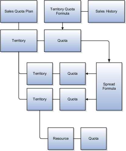

目標は、営業組織の個人に対して設定する販売ターゲットを反映したものです。営業テリトリ階層全体を通じて子テリトリに目標を配分して、すべてのテリトリとその所有者に目標が割り当てられた状態にします。
このチャートは、それぞれに目標が割り当てられた複数のテリトリを持つ、販売目標プランを示しています。テリトリ目標の算式では、過去の営業情報および予測や市場潜在性などのメトリックに基づいて予測目標を計算します。予測目標は、デフォルトのテリトリ目標金額として表示されます。分散式は、各テリトリの貢献度に基づいて目標を割り当てます。個々のリソースも目標を受け取ります。

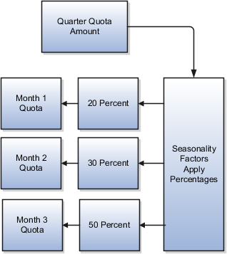

目標プランで使用可能なオプションを設定することは必須ではありません。調整しきい、テリトリ目標の算式および季節調整係数グループを選択して、すべてのテリトリまたは個々のテリトリに適用できます。テリトリ・オプションは、販売目標プラン・オプションを上書きします。たとえば、個々のテリトリに対して選択されたテリトリ目標の算式および季節調整係数グループによって、目標プラン・レベルで設定されたものが上書きされます。マネージャが目標に追加することが多い調整金額のしきい値パーセントも設定できます。
このチャートは、季節変動に応じて目標金額を増減する季節調整係数を使用して、四半期目標を月ごとに分割する様子を示しています。

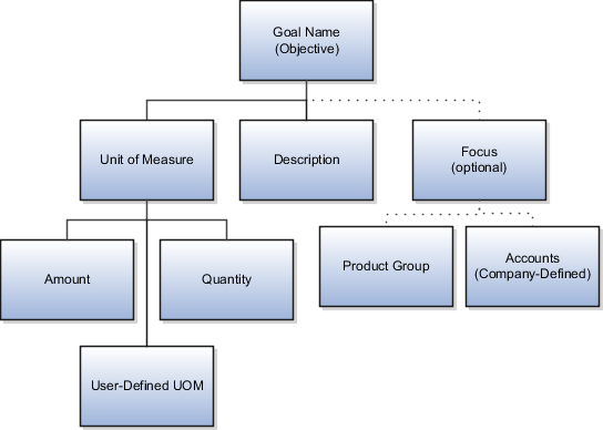

営業目標は、目標の測定方法を決定し、測定対象を定義します。営業目標は、テリトリではなくリソースに対して設定します。営業売上目標を使用して、各営業担当のテリトリにおける売上達成目標を設定します。営業売上目標への目標の割当は必須で、オプションで追加の営業目標に目標を割り当てることができます。販売ユニット数など、独自の営業目標を作成します。
このチャートは、営業目標のコンポーネントを示しています。営業目標は、特定の目的をサポートします。営業目標には任意の単位を使用でき、販売ユニット数などの測定対象を指定できます。用意されている単位の選択肢は金額と数量ですが、独自の単位を定義することもできます。各営業目標に含まれる単位は1つのみです。営業目標のフォーカスを1つ以上の製品グループに設定することもできます。
営業目標のコンポーネント
営業目標の作成後に単位を変更することはできません。用意されている販売売上目標は、目標番号としてGOAL_1000という一意の値を持ちます。製品グループが関連付けられている営業目標に目標を割り当てることはできますが、これらの目標を営業実績と比較するために使用できるロールアップ・レポートはありません。

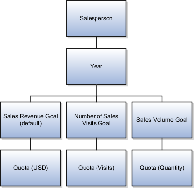

1つのリソースに対する複数の目標
1つのリソースの1つ以上の営業目標に対して、複数の目標を割り当てることができます。
このチャートは、現在アクティブな目標プラン年内に営業担当に割り当てられている複数の目標を示しています。営業担当はテリトリを所有しているため、売上目標に加え、営業担当のマネージャが手動で割り当てた2つの目標があります。
3つの目標を持つ営業担当
1つのリソースには、その年の営業目標ごとに1つの目標のみを割り当てることができます。新しい目標は、アクティブな営業目標に対してのみ割り当てることができます。営業目標を非アクティブ化しても、その営業目標の既存の目標には影響しません。報酬に通知を発行すると、通知にはリソースのすべての営業目標の目標が含まれます。

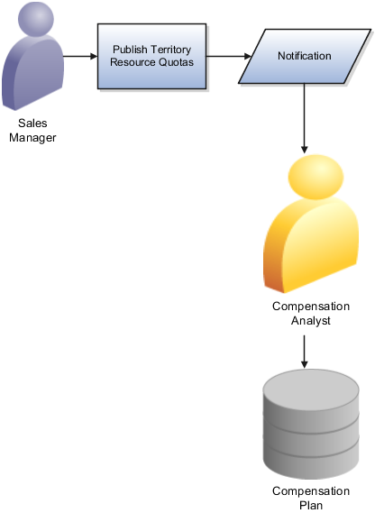

報酬プランは、従業員への支払方法を制御します。営業担当への支払は多くの場合、パフォーマンスに応じて行われます。パフォーマンスの測定に使用されるツールの1つは、営業担当の販売目標の設定と、ある期間の実績売上とその期間の営業担当の目標の比較です。目標マネージャは、目標が公開または変更されるたびに報酬アナリストに通知します。
この図は、営業マネージャによるテリトリ・リソース目標の公開を示しています。公開すると、インセンティブ報酬アナリストに通知が送信されます。
報酬への目標通知
