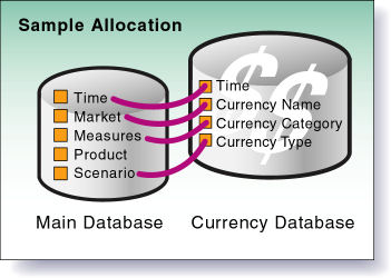

メイン・データベースと通貨データベースの関係については、図46を参照してください。
図 46. 通貨アプリケーションのデータベース
この図は、この図の前のテキストで説明されている、メイン・データベースと通貨データベースの関係を示しています。

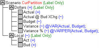

現地通貨の値と換算後の値をデータベースに保持できます。メイン・データベース内に通貨パーティション次元を作成して、現地通貨の値と変換後の値を保管するメンバーを定義する必要があります(メイン・データベースを参照)。通貨パーティション次元には、現地通貨の値を保管するパーティションと換算後の値を保管するパーティションが1つずつあります。
  換算後の値を保管するパーティションに現地通貨のデータをコピーして計算を行う計算スクリプトを作成するには:
  1. DATACOPYコマンドを使用して、ローカル・データ・パーティションから換算データ・パーティションにデータをコピーします。
  2. FIXコマンドを使用して換算データ・パーティションのみを計算し、CCONVコマンドを使用してそのデータを換算します。
    注:
    通貨パーティション次元を使用する場合は、この次元のメンバーに対してFIXコマンドを適用して、CCONVコマンドを使用する必要があります。
  3. CALCコマンドを使用して、データベースを再計算します。
次の例は、Sample.Interntlデータベースと対応するSample.Xchgrate通貨データベースに基づいています。図47に、Sample.Interntlデータベースの通貨パーティションを示します。
図 47. ローカル・データと換算データの通貨換算の計算
この図は、Sample.Interntlデータベースの通貨パーティションを示しています。
次の計算スクリプトでは、Actual、BudgetおよびActual @ Bud Xchgの各データ値に対して、3種類の通貨換算が実行されます:
      /* Copy data from the local partition to the master partition (for converted values) */
DATACOPY Act TO Actual;
DATACOPY Bud TO Budget;
/* Convert the Actual data values using the "Act xchg" rate */
FIX(Actual)
  CCONV "Act xchg"->US$;
ENDFIX
* Convert the Budget data values using the "Bud xchg" rate */
FIX(Budget)
  CCONV "Bud xchg"->US$;
ENDFIX
/* Convert the "Actual @ Bud XChg" data values using the "Bud xchg" rate */
FIX("Actual @ Bud XChg")
ENDFIX
/* Recalculate the database */
CALC ALL;
CALC TWOPASS;
