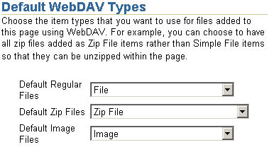

  6. 「アイテム」タブをクリックして前面に表示し、「デフォルトのWebDAVタイプ」セクションに移動します(図18-2)。
    図18-2 特定のタイプが選択された「デフォルトのWebDAVタイプ」セクション
    • 「デフォルトの標準ファイル」リストから、WebDAVクライアントを使用してPortalページにアップロードされる標準ファイル(ドキュメントなど)に割り当てるアイテム・タイプを選択します。
    • 「デフォルトのZipファイル」リストから、WebDAVクライアントを使用してPortalページにアップロードされるZipファイルに割り当てるアイテム・タイプを選択します。
    • 「デフォルトのイメージ・ファイル」リストから、WebDAVクライアントを使用してPortalページにアップロードされるイメージ・ファイルに割り当てるアイテム・タイプを選択します。
    デフォルトのWebDAVアイテム・タイプのリストには、そのページ・グループで使用できるファイルベースのアイテム・タイプのみ表示されます。ページ・グループ管理者が、ページ・グループで使用できるアイテム・タイプを決定します。リストには、使用可能なアイテム・タイプの中からファイルベースのアイテム・タイプ(「ファイル」、「イメージ」、「イメージ・マップ」、「Zipファイル」の標準およびカスタムの変形)のみが表示されます。
    ページ・グループにファイルベースのアイテム・タイプが含まれていない場合、ページ・グループへのWebDAVアップロードはすべて、403 禁止エラーによって終了します。MY_ERROR_LOG.TXTログ・ファイルをチェックすると原因がわかります。

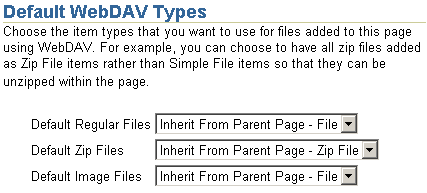

    サブページの場合、ページの親ページと同じデフォルトのWebDAVアイテム・タイプを使用するには、「親ページから継承する」を選択します(図18-3)。
