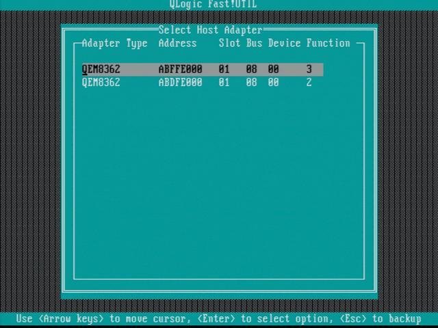

  2. 在 Fast!UTIL 实用程序启动后,按Figure 3–3 所示选择通用 HBA。

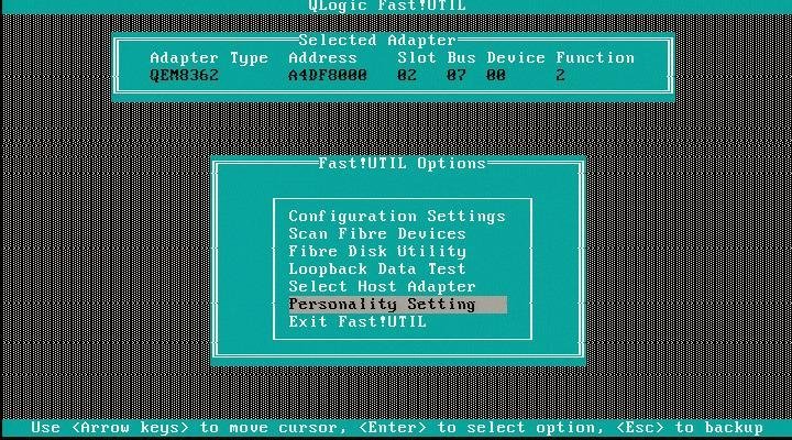

  3. 在 "Fast!UTIL Options" 菜单中,选择 Personality Setting,然后按 Enter 键,如Figure 3–4 所示。
    图 3-4  "Fast!Util Options" 菜单
    image:图中显示了 “Fast!UTIL Options“ 菜单。

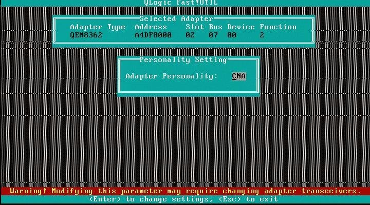

  4. 将显示通用 HBA 的当前运行协议模式(FC 或 CNA),如Figure 3–5 所示。
    如果当前运行协议模式正确,请跳转到Step 6。如果当前运行协议模式不正确,请继续执行Step 5
    图 3-5  在 Fast!Util 中更改适配器的个性设置(运行协议模式)
    image:图中显示了如何使用 Fast!UTIL 实用程序更改适配器的个性设置。
  5. 按 Enter 键更改运行协议模式(按 Enter 键可在 FC 和 CNA 运行协议模式之间进行切换),或者按 Esc 键保留显示的模式。
    如果将运行协议模式设置为 CNA 并且计划进行引导前执行环境 (Preboot Execution Environment, PXE) 引导,必须手动启用 PXE 引导。有关更多信息,请转到To Configure PXE Booting
