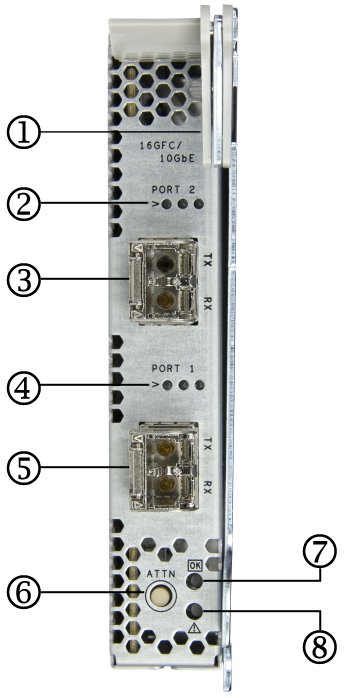

Figure 2–4 显示了通用 HBA 前面板上 LED 指示灯的位置。
图 2-4 通用主机总线适配器 LED 指示灯
图例
1 ExpressModule 锁扣
2端口 2 LED 指示灯(有关说明,请参见Table 2–2 和Table 2–3)
3端口 2 LC 连接器
4端口 1 LED 指示灯(有关说明,请参见Table 2–2 和Table 2–3)
5端口 1 LC 连接器
6警示 (ATTN) 按钮
7“正常/电源”LED 指示灯(系统运行正常)
8“需要维修”LED 指示灯(系统需要引起注意)
