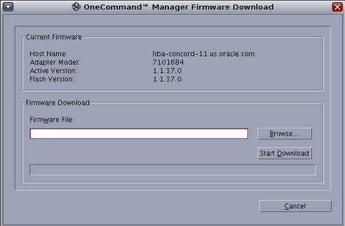

    Firmware Download 대화 상자가 표시됩니다.
    그림 3-1  Firmware Download 대화 상자
    image:Firmware Download 대화 상자 그림
  5. Firmware Download 대화 상자에서 업그레이드에 사용할 압축을 풀어 추출된 펌웨어 파일로 이동합니다.
    펌웨어 이미지로 이동하려면 Browse를 누르거나 대화 상자의 Firmware File 필드에 파일 경로를 입력합니다.
  6. 파일이 검색되어 Firmware File 필드에 입력되었으면 Start Download를 누릅니다.
