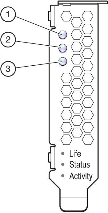

使用 Sun Flash Accelerator F80 PCIe 卡的 LED 指示灯可确定卡的状态。Life(寿命)、Status(状态)和 Activity(活动)LED 指示灯(如下图中所示)提供了用于诊断卡问题的关键状态指示。
image:图中显示了卡上的 LED 指示灯。
下表介绍了如何使用 LED 状态指示灯进行故障排除:
LED 指示灯
颜色
说明
Life (1)
绿色
常亮:卡有足够的剩余寿命进行编程和清除闪存操作。不需要执行任何操作。
黄色
常亮:卡还剩下约 10% 或更少的寿命来进行编程和清除闪存操作。计划进行更换。
红色
亮起,稳定:卡的剩余寿命为 0%,无法进行编程和清除操作。立即备份数据并将数据复制到新卡中。
Status (2)
绿色
常亮:正常。
亮起,闪烁:定位。用户可在服务器机架中定位特定卡。
黄色
亮起,稳定:警告。可能由于以下原因出现警告:
  • 至少有一个闪存驱动器报告了高温警告。
  • 其他组件问题:在 ddcli 实用程序中运行 list 和 health 命令以确定出现问题的组件。
红色
亮起,闪烁:固件故障代码:
  • 运行 ddcli 实用程序以确定出现问题的组件。
  • 如果未显示任何信息,请重新引导系统并重试。
  • 如果未显示任何信息,请与您的 Oracle 支持工程师联系。
亮起,稳定:出现了以下情况之一:
  • 有一个或多个 SSD 出现故障。
  • 至少有一个 SSD 报告了严重温度警告。
  • 检测到后备电源滑轨监视器出现故障。
  • 其他组件问题:在 ddcli 实用程序中运行 -list-health 命令以确定出现问题的组件。
Caution
注意 - 系统损坏。如果严重温度警告持续,可能会损坏您的卡。加强冷却或关闭系统以防止受损。
Activity (3)
绿色
亮起,闪烁:指示卡上存在数据活动。不需要执行任何操作。
