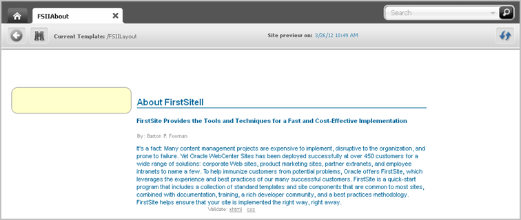

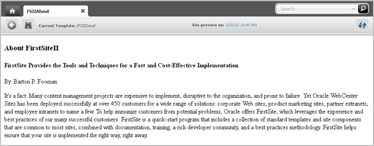

Contributorインタフェースを使用すると、アセットをパブリッシュしたときにWebサイトにどのように表示されるかをプレビューできます(図7-1を参照)。アセットをプレビューするときは、内容の変更はできません。ただし、別のテンプレートまたはラッパーを使用してレンダリングした場合にアセットがどのように表示されるかを選択してプレビューすることはできます。
図7-1 FirstSite IIサンプル・サイトのFSIIAboutアセットのプレビュー
図7-1の説明が続きます
「図7-1 FirstSite IIサンプル・サイトのFSIIAboutアセットのプレビュー」の説明

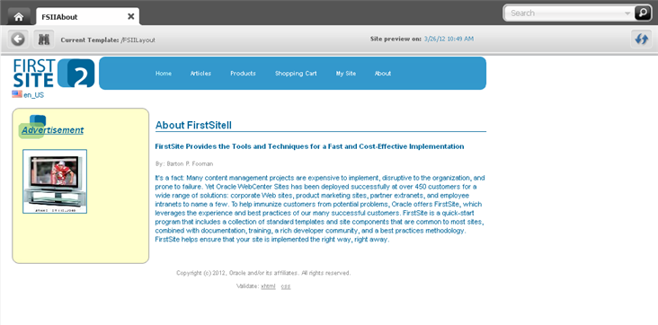

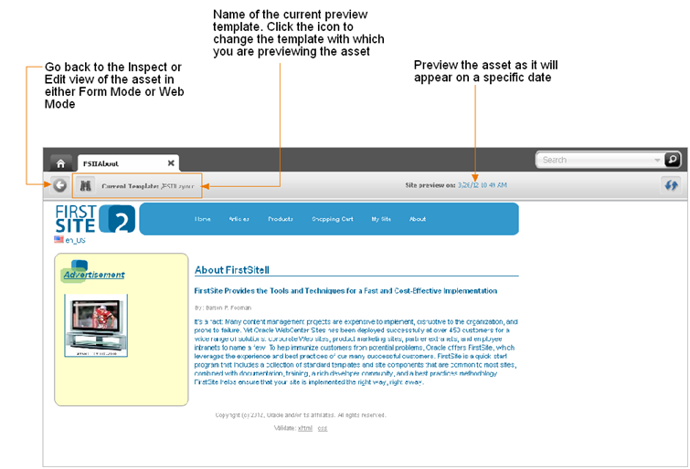

  3. アセットをプレビューします。アセットのツールバーで、「プレビュー」アイコンをクリックします。
    アセットのプレビューがタブに表示されます。
    図7-2 アセットのプレビュー
    図7-2の説明が続きます
    「図7-2 アセットのプレビュー」の説明

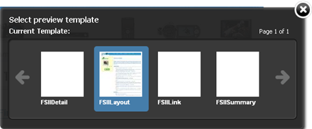

      「プレビュー・テンプレートの選択」ダイアログ・ボックスが表示されます。
      図7-3 「プレビュー・テンプレートの選択」ダイアログ・ボックス
      図7-3の説明が続きます
      「図7-3 「プレビュー・テンプレートの選択」ダイアログ・ボックス」の説明
    2. アセットのプレビューに使用するテンプレートを選択します。(この例では、/FSIIDetailテンプレートを選択しています。このテンプレートでは、周囲のレイアウトなしでアセットの内容がレンダリングされます)。
    3. 「適用」をクリックします。
      選択したテンプレートでレンダリングした場合にWebサイトに表示されるとおりに、アセットがタブに表示されます。次に例を示します。

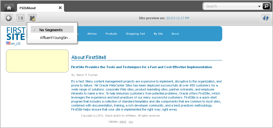

  5. セグメントを使用してアセットを次の手順でプレビューします。
    1. メニュー・バーで、「セグメントを使用したプレビュー」アイコンを選択します。
      使用可能なセグメントを示すドロップダウン・メニューが表示されます。
      図7-5 「セグメントを使用したプレビュー」アイコン
      図7-5の説明が続きます
      「図7-5 「セグメントを使用したプレビュー」アイコン」の説明
    2. ドロップダウン・メニューで、アセットのプレビューに使用するセグメントを選択します。
      選択したセグメントを使用したアセットのプレビューがタブに表示されます。セグメントの詳細は、第18章「Engageによる訪問者のセグメントへのグループ化」を参照してください。

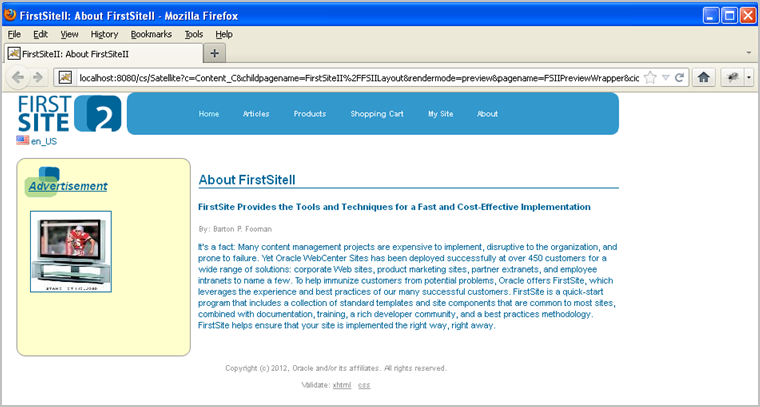

  7. アセットを新しいウィンドウでプレビューします。メニュー・バーで、「表示」→「新しいウィンドウでプレビュー」を選択します。
    新しいブラウザ・ウィンドウが開き、アセットのプレビューが表示されます。
    図7-7 新しいウィンドウでのアセットのプレビュー
    図7-7の説明が続きます
    「図7-7 新しいウィンドウでのアセットのプレビュー」の説明

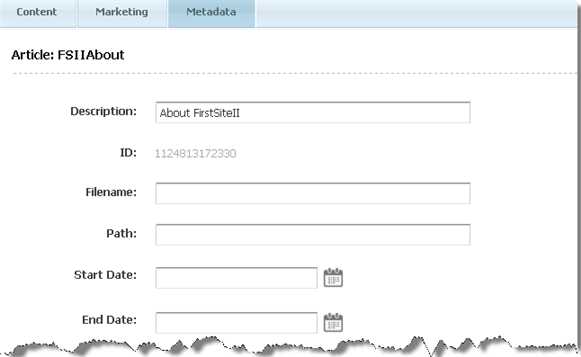

  4. アセットのフォーム・セクション・セレクタで、「メタデータ」を選択します。
  5. アセットの「メタデータ」セクションで、アセットの開始日または終了日、あるいはその両方と、(オプションで)時刻を設定します。
    「開始日」フィールドまたは「終了日」フィールド、あるいはその両方で、フィールドの横の「日付の選択」アイコンをクリックして、Date Pickerから日時を選択します。
    図7-8 アセットのフォームの「メタデータ」セクション
    図7-8の説明が続きます
    「図7-8 アセットのフォームの「メタデータ」セクション」の説明

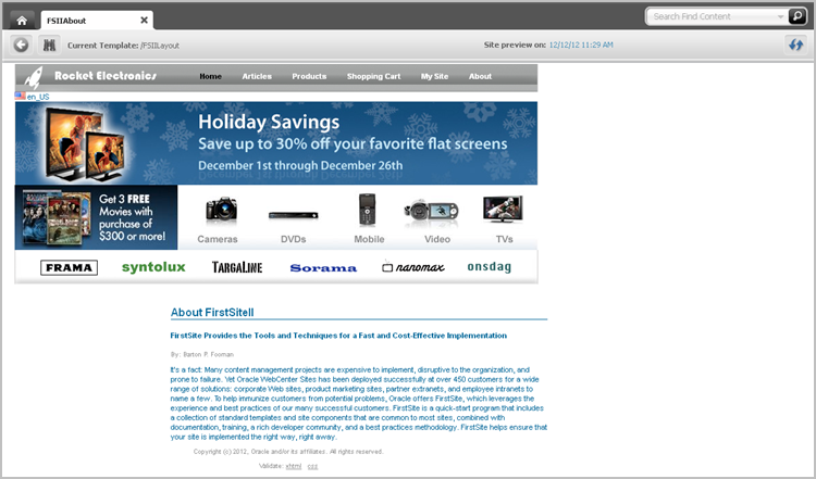

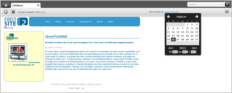

  5. 将来の日付に表示されるアセットをプレビューします。
    1. アセットのツールバーで、「サイト・プレビュー」セクションの日付リンクをクリックしてDate Pickerをレンダリングします。
      図7-9 アセットのプレビューにおけるDate Pickerのレンダリング
      図7-9の説明が続きます
      「図7-9 アセットのプレビューにおけるDate Pickerのレンダリング」の説明
    2. Date Pickerで、必要な日時を選択します。Date Pickerの使用の詳細は、第3.5.4項「Date Pickerの使用」を参照してください。
      プレビューでは、選択した日付に表示されるアセットのWebページが表示されます。

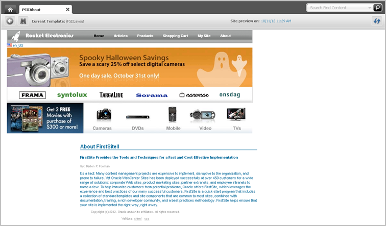

      たとえば、10月の任意の日付でFSIIAboutアセットのWebページをプレビューすると、次の図7-10の画面が表示されます。
      図7-10 10月に表示するアセットの将来プレビュー
      図7-10の説明が続きます
      「図7-10 10月に表示するアセットの将来プレビュー」の説明
      12月の任意の日付で同じアセットをプレビューすると、次の図7-11の画面が表示されます。
      図7-11 12月に表示するアセットの将来プレビュー
      図7-11の説明が続きます
      「図7-11 12月に表示するアセットの将来プレビュー」の説明
