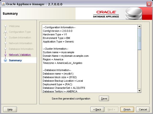

コンフィギュレータ・セッションの終了時には、デプロイ・プランを構成ファイルに保存できます。デプロイの準備ができたら、この構成ファイルをOracle Database Applianceにコピーすると、オンラインのOracle Appliance Managerコンフィギュレータがこの構成ファイルを使用してプランをデプロイします。また、ファイルのコンテンツを印刷し、この印刷をチェックリストとして使用して外部ネットワーク構成を設定できます。

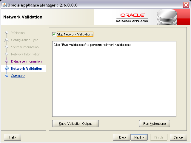

構成ファイルを保存する前に、ネットワーク設定をテストできますが、Oracle Database Applianceに使用するのと同じネットワークに接続されるかどうかのみです。DNSアドレスの確認は必須ではありませんが、構成ファイルをOracle Database Applianceでテストできる場合は確認を強くお薦めします。

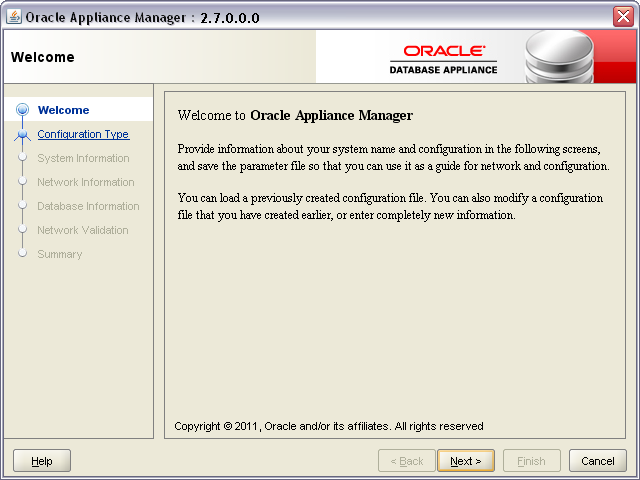

  2. Windowsクライアント上でコマンドconfig.bat、またはLinuxクライアント上でコマンド./config.shを使用して、コンフィギュレータを起動します。Oracle Appliance Managerの「Welcome」ページが表示されます。
    oam_welcome.pngの説明が続きます
    図oam_welcome.pngの説明
    「Next」をクリックします。

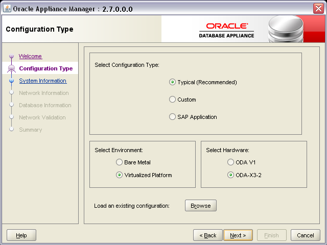

  3. 「Configuration Type」ページで、構成タイプ、環境およびハードウェアについてオプションを選択します。「Browse」オプションを使用して、既存の構成ファイルを検索してロードすることもできます。
    oam_configtype.pngの説明が続きます
    図oam_configtype.pngの説明
    「Typical」構成は推奨オプションですが、Oracle Database ApplianceをSAPデータベースおよびアプリケーションに使用する場合を除きます(その場合は「SAP Application」を選択します)。「Custom」オプションは、次の1つ以上の項目について、追加または代替のネットワーク・インタフェースを構成するかデフォルト値を上書きする場合に選択します。
    • データベース・ブロック・サイズ、言語、地域、バックアップ・ファイルの場所、またはDATAおよびRECOディスクグループのディスク冗長性レベル
    • Oracle Integrated Lights Out Manager (Oracle ILOM)サーバー
    • Oracle Auto Service Request (Oracle ASR)構成
    • Oracle Cloud File Systemのファイル・システムとサイズ
    • ネットワーク・タイム・プロトコル・サーバー
    「Typical」または「Custom」オプションを選択する前に、「Custom」オプションを使用してコンフィギュレータを実行すると、ご使用のバージョンのOracle Database Applianceのデフォルト値を確認できます。
    Oracle Database Appliance仮想化プラットフォームをインストールしている場合は、環境オプションとして「Virtualized Platform」を選択するか、デフォルト値「Bare Metal」のままにします。Oracle Database Appliance X3-2をインストールしている場合は、ハードウェア・オプションとして「ODA-X3-2」を選択するか、デフォルト値「ODA V1」のままにします。
    初回実行時、「Browse」オプションは、ロードする構成ファイルがまだ作成されていないため役に立ちません。
    この例では、「Typical」、「Virtualized Platform」および「ODA-X3-2」の各オプションが選択されています。
    「Next」をクリックします。

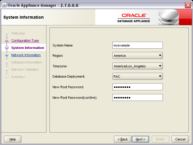

  4. 「System Information」ページで、システム名を指定し、リージョンおよびタイム・ゾーンのリストから正しい値を選択します。
    「Database Deployment」フィールドで、必要なデータベース・デプロイメントのタイプを選択します。
    • Oracle Database Enterprise Edition (Oracle RACなし)
    • Oracle RAC One
    • Oracle RAC
    「New Root Password」および「New Root Password (confirm)」フィールドに、rootユーザーの新しいパスワードを入力します。このパスワードは構成ファイル内で暗号化され、デプロイメント時にパスワードをリセットするために暗号化解除されて使用されます。
    oam_sysinfo.pngの説明が続きます
    図oam_sysinfo.pngの説明
    「Next」をクリックします。

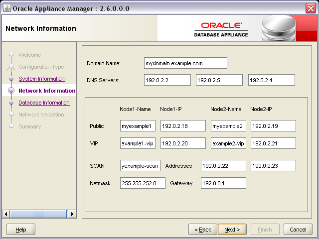

  5. 「Network Information」ページに、ドメイン名、DNSサーバー・アドレス、2つのノードのパブリック・アドレスとVIPアドレス、SCAN名とアドレス、ネットマスク・アドレスおよびゲートウェイ・アドレスを指定します。次に例を示します。
    oam_gennet.pngの説明が続きます
    図oam_gennet.pngの説明
    この画面にデータを入力するとき、一部のフィールドでは、先に入力した値から導出された値があらかじめ設定されます。たとえば、ノード0のパブリックIPアドレスに指定したアドレスが192.0.2.18の場合、ノード・アドレスは次のように割り当てられます。
    • ノード0のパブリックIPアドレス: 192.0.2.18
    • ノード1のパブリックIPアドレス: 192.0.2.19
    • ノード0の仮想IP (VIP)アドレス: 192.0.2.20
    • ノード1の仮想IP (VIP)アドレス: 192.0.2.21
    • SCANアドレス(SCAN VIP名に解決される2つのアドレス): 192.0.2.22、192.0.2.23
    関連項目:
    非標準パブリックIPアドレスの要件の詳細は「カスタム・ノードのネットワーク・アドレス構成のチェックリスト」を参照
    「Next」をクリックします。

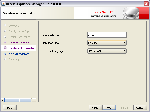

  6. 「Database Information」ページで、データベースの名前を指定し、データベース構成テンプレートおよびデータベース言語を選択します。(適切なテンプレートの選択に役立つガイドラインは「Oracle Database Applianceのデータベース・テンプレート」を参照してください。)
    oam_dbinfo.pngの説明が続きます
    図oam_dbinfo.pngの説明
    「Next」をクリックします。
  7. 「Network Validation」ページで、ネットワーク設定を検証して、検証出力をファイルに保存できます。または、次の例に示すように、「Skip Network Validations」チェック・ボックスを選択して検証ステップを省くこともできます。
    oam_netval.pngの説明が続きます
    図oam_netval.pngの説明
    構成のデプロイ前にネットワークを検証することをお薦めします。ただし、Oracle Database Applianceまたはアプライアンス用に構成したネットワーク・サブネットに属するサーバーでOracle Appliance Managerコンフィギュレータを実行していないかぎり、検証は失敗します。このような場合は、「Skip Network Validations」チェック・ボックスを選択してから「Next」をクリックして、次のページに進みます。検証を実行した場合は、結果を確認します。結果を確認した後、続行する準備ができたら、「Next」をクリックします。検証が失敗した場合は、これらの結果をネットワーク管理者とともに確認するために検証出力を保存します。入力した構成情報を保存し、ネットワーク・アドレスを後で修正するには、「Skip Network Validations」を選択して「Next」をクリックし、次のページに進みます。
    注意:
    Oracle Database Applianceまたは、Oracle Database Applianceが稼働するのと同じサブネット上のサーバーでコンフィギュレータを実行しないかぎり、ネットワーク検証チェックによってエラーが生成されます。オフラインで作成した構成ファイルのネットワーク検証は、作成後のファイルをOracle Database Applianceにコピーした後に実行できます。
  8. 「Summary」ページで、選択した構成オプションを確認します。「Save」をクリックして構成ファイルを保存するか、「Back」をクリックして選択内容を変更します。
    構成ファイルのコンテンツを印刷し、この印刷を使用してデプロイ・プランのために構成エントリを確認できます。「Oracle Database Applianceでの構成のデプロイ」および「Oracle Database Appliance仮想化プラットフォームでの構成のデプロイ」で説明されているように、実際のデプロイ時に構成ファイルを使用することもできます。
    oam_summary.pngの説明が続きます
    図oam_summary.pngの説明
    Oracle Database Applianceでコンフィギュレータを実行しているとき、初期ネットワークを構成してエンドユーザー・バンドルまたはODA_BASEをインストールする準備ステップを完了したら、「Install」をクリックして、作成した構成をデプロイできます。デプロイを完了する準備が整っていない場合は、「Finish」をクリックしてOracle Appliance Managerを終了します。次の章で説明するように、保存した構成ファイルを後からOracle Database Applianceにコピーします。
