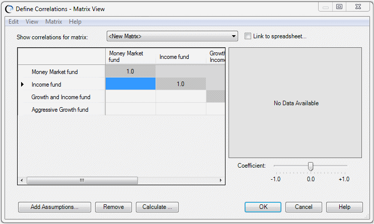

Nella finestra di dialogo Definisci correlazioni vengono visualizzate le ipotesi selezionate (Figura 3.8, «Finestra di dialogo Definisci correlazioni nella Vista matrice con quattro ipotesi»).
Immettere la correlazione per ciascuna coppia di ipotesi all'intersezione di quella coppia, come descritto nel passo 5 della sezione “Correlazione di un'ipotesi con altre ipotesi”.
