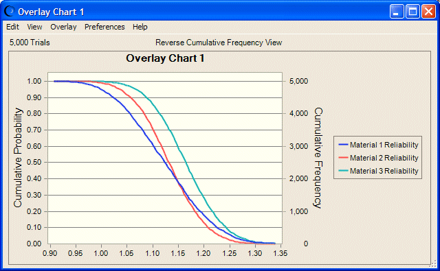

La customizzazione dei grafici overlay consente di effettuare confronti tra le previsioni visualizzandone le differenze in diversi modi. Ad esempio, nei tipi di grafico ad aree e a colonne parti di alcune distribuzioni possono rimanere nascoste dietro altre distribuzioni, mentre nel profilo o nel tipo di grafico a linee virtualmente ciascuna distribuzione è visualizzata per intero. Il Figura 7.3, «Grafico overlay con tre distribuzioni» mostra cosa avviene se si preme Ctrl+d diverse volte per visualizzare la vista grafico cumulativa inversa e quindi si preme Ctrl+t per visualizzare il tipo di grafico profilo. Nella visualizzazione profilo questo grafico suggerisce in modo molto chiaro che il materiale 3 garantisce un'affidabilità superiore ed è dominante, poiché una maggiore proporzione della sua distribuzione si trova a destra di 1 e i valori relativi a tutti i livelli di probabilità sono maggiori rispetto a quelli degli altri materiali.
