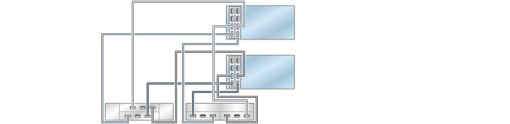

图 5-23  具有两个 HBA 且通过两个链连接到两个混合磁盘机框的 7420 群集控制器(DE2-24 显示在左侧)
image:图中显示了具有两个 HBA 且通过两个链连接到两个混合磁盘机框的 7420 群集控制器(DE2-24 显示在左侧)

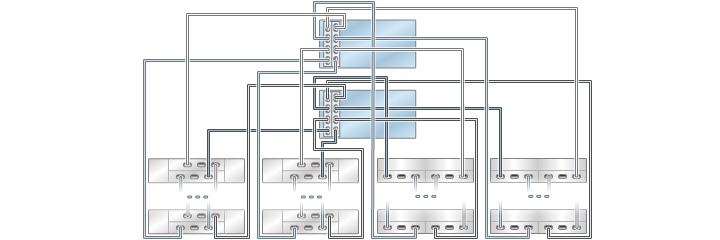

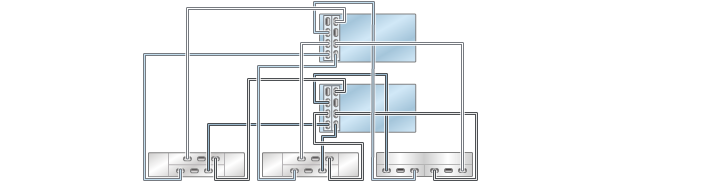

图 5-24  具有两个 HBA 且通过两个链连接到三个混合磁盘机框的 7420 群集控制器(DE2-24 显示在左侧)
image:图中显示了具有两个 HBA 且通过两个链连接到三个混合磁盘机框的 7420 群集控制器(DE2-24 显示在左侧)

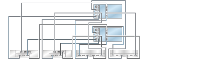

图 5-25   具有两个 HBA 且通过四个链连接到四个混合磁盘机框的 7420 群集控制器(DE2-24 显示在左侧)
image:图中显示了具有两个 HBA 且通过四个链连接到四个混合磁盘机框的 7420 群集控制器(DE2-24 显示在左侧)

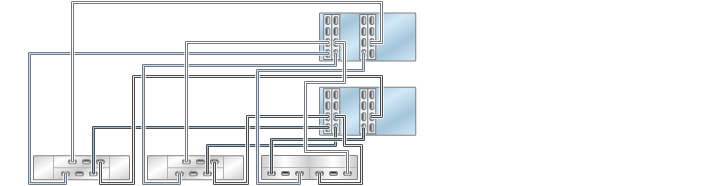

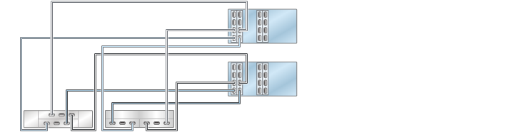

图 5-27  具有三个 HBA 且通过两个链连接到两个混合磁盘机框的 7420 群集控制器(DE2-24 显示在左侧)
image:图中显示了具有三个 HBA 且通过两个链连接到两个混合磁盘机框的 7420 群集控制器(DE2-24 显示在左侧)

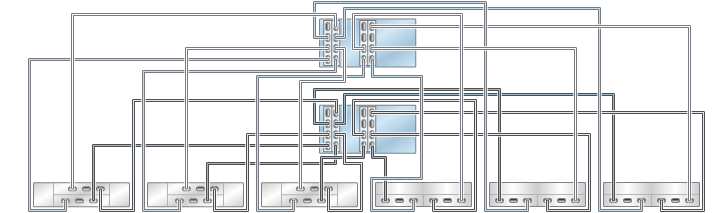

图 5-29  具有三个 HBA 且通过四个链连接到四个混合磁盘机框的 7420 群集控制器(DE2-24 显示在左侧)
image:图中显示了具有三个 HBA 且通过四个链连接到四个混合磁盘机框的 7420 群集控制器(DE2-24 显示在左侧)

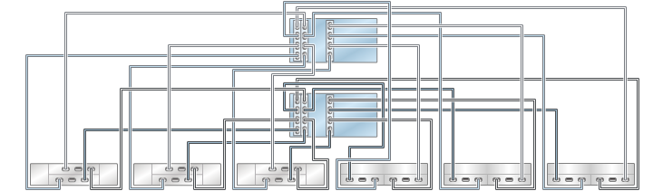

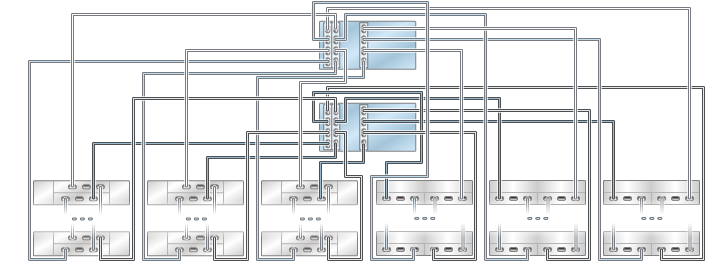

图 5-31  具有三个 HBA 且通过六个链连接到六个混合磁盘机框的 7420 群集控制器(DE2-24 显示在左侧)
image:图中显示了具有三个 HBA 且通过六个链连接到六个混合磁盘机框的 7420 群集控制器(DE2-24 显示在左侧)

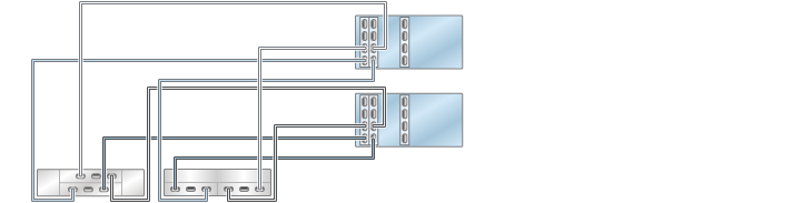

图 5-33  具有四个 HBA 且通过两个链连接到两个混合磁盘机框的 7420 群集控制器(DE2-24 显示在左侧)
image:图中显示了具有四个 HBA 且通过两个链连接到两个混合磁盘机框的 7420 群集控制器(DE2-24 显示在左侧)

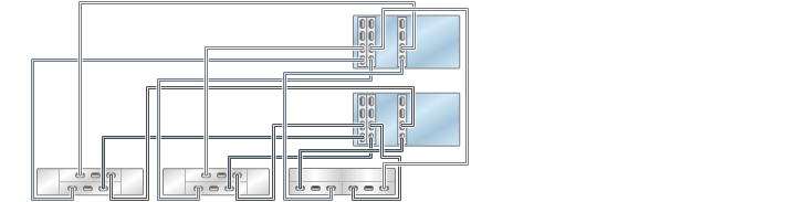

图 5-34  具有四个 HBA 且通过三个链连接到三个混合磁盘机框的 7420 群集控制器(DE2-24 显示在左侧)
image:图中显示了具有四个 HBA 且通过三个链连接到三个混合磁盘机框的 7420 群集控制器(DE2-24 显示在左侧)

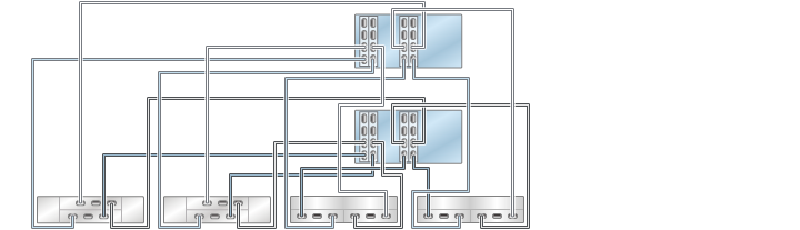

图 5-35  具有四个 HBA 且通过四个链连接到四个混合磁盘机框的 7420 群集控制器(DE2-24 显示在左侧)
image:图中显示了具有四个 HBA 且通过四个链连接到四个混合磁盘机框的 7420 群集控制器(DE2-24 显示在左侧)

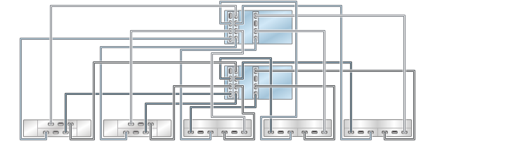

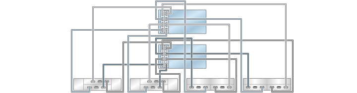

图 5-36  具有四个 HBA 且通过五个链连接到五个混合磁盘机框的 7420 群集控制器(DE2-24 显示在左侧)
image:图中显示了具有四个 HBA 且通过五个链连接到五个混合磁盘机框的 7420 群集控制器(DE2-24 显示在左侧)

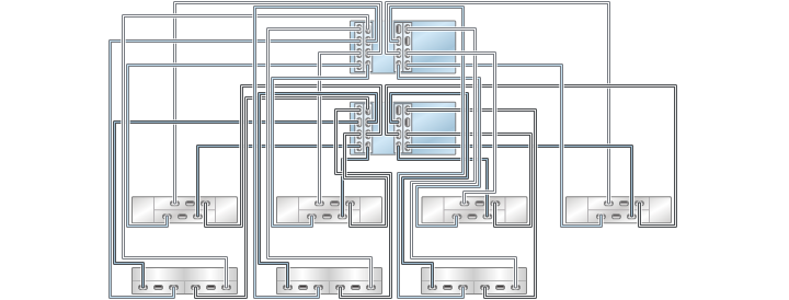

图 5-38  具有四个 HBA 且通过七个链连接到七个混合磁盘机框的 7420 群集控制器(DE2-24 显示在顶部)
image:图中显示了具有四个 HBA 且通过七个链连接到七个混合磁盘机框的 7420 群集控制器(DE2-24 显示在顶部)

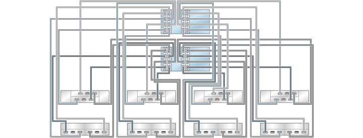

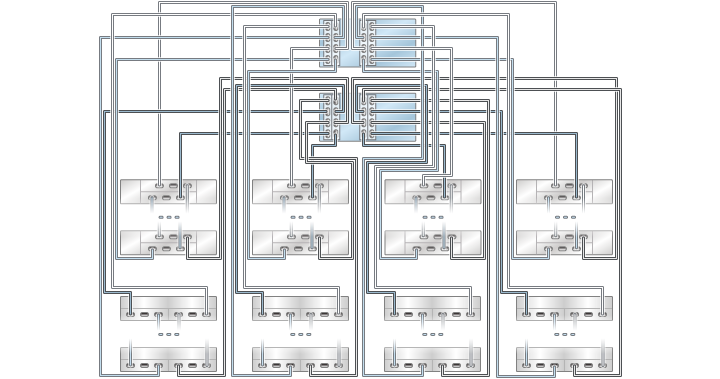

图 5-39  具有四个 HBA 且通过八个链连接到八个混合磁盘机框的 7420 群集控制器(DE2-24 显示在顶部)
image:图中显示了具有四个 HBA 且通过八个链连接到八个混合磁盘机框的 7420 群集控制器(DE2-24 显示在顶部)
