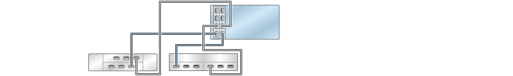

图 5-53  具有两个 HBA 且通过两个链连接到两个混合磁盘机框的 ZS3-4 单机控制器(DE2-24 显示在左侧)
image:图中显示了具有两个 HBA 且通过两个链连接到两个混合磁盘机框的 ZS3-4 单机控制器(DE2-24 显示在左侧)

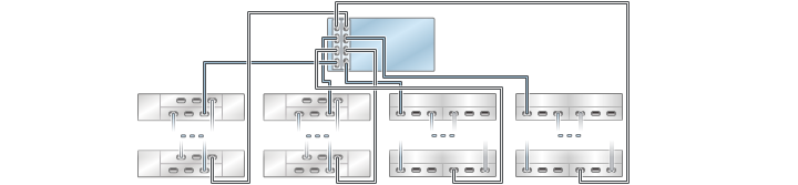

图 5-62  具有三个 HBA 且通过六个链连接到多个混合磁盘机框的 ZS3-4 单机控制器(DE2-24 显示在左侧)
image:图中显示了具有三个 HBA 且通过六个链连接到多个混合磁盘机框的 ZS3-4 单机控制器(DE2-24 显示在左侧)

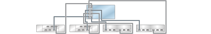

图 5-63  具有四个 HBA 且通过两个链连接到两个混合磁盘机框的 ZS3-4 单机控制器(DE2-24 显示在左侧)
image:图中显示了具有四个 HBA 且通过两个链连接到两个混合磁盘机框的 ZS3-4 单机控制器(DE2-24 显示在左侧)

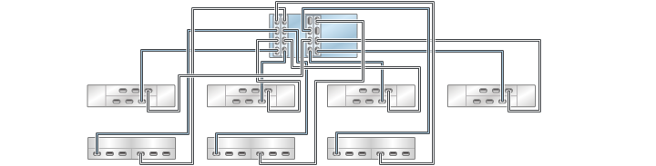

图 5-68  具有四个 HBA 且通过七个链连接到七个混合磁盘机框的 ZS3-4 单机控制器(DE2-24 显示在顶部)
image:图中显示了具有四个 HBA 且通过七个链连接到七个混合磁盘机框的 ZS3-4 单机控制器(DE2-24 显示在顶部)

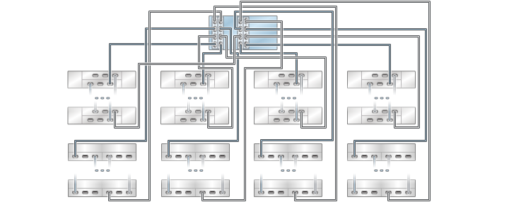

图 5-69  具有四个 HBA 且通过八个链连接到八个混合磁盘机框的 ZS3-4 单机控制器(DE2-24 显示在顶部)
image:图中显示了具有四个 HBA 且通过八个链连接到八个混合磁盘机框的 ZS3-4 单机控制器(DE2-24 显示在顶部)

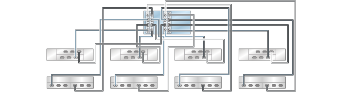

图 5-70  具有四个 HBA 且通过八个链连接到多个混合磁盘机框的 ZS3-4 单机控制器(DE2-24 显示在顶部)
image:图中显示了具有四个 HBA 且通过八个链连接到多个混合磁盘机框的 ZS3-4 单机控制器(DE2-24 显示在顶部)
