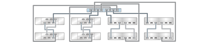

下图显示了安装有两个 HBA 的 Oracle ZFS Storage ZS3-2 单机控制器支持的一部分配置。要通过电缆将控制器连接到磁盘机框,请遵循布线准则,其中包括每个控制器配置的最大磁盘机框数
在控制器上使用混合磁盘机框需要满足以下条件:
注 -  有关硬件端口位置,请参见适用于您的控制器型号的“硬件维护概述”中的“PCIe 选件”部分。只有软件版本 2013.1.0 及更高版本支持 4X4 端口 SAS-2 HBA。

图 5-46  具有两个 HBA 且通过四个链连接到八个混合磁盘机框的 ZS3-2 单机控制器(DE2-24 显示在左侧)
image:图中显示了具有两个 HBA 且通过四个链连接到八个混合磁盘机框的 ZS3-2 单机控制器(DE2-24 显示在左侧)
