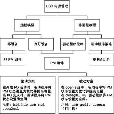

下图显示了电源管理的不同部分之间的关系。
图 20-5  USB 电源管理
image:图中显示了使用两种不同电源管理方案的时机。
驱动程序可以实现Figure 20–5 底部说明的两种电源管理方案之一。被动方案比主动方案简单,这是因为被动方案在设备传输期间不进行电源管理。

被动电源管理
被动电源管理方案比上面介绍的主动电源管理方案简单。在此被动方案中,在传输期间不执行任何电源管理。要实现此被动方案,请在打开设备时调用 pm_busy_component(9F) 和 pm_raise_power(9F)。然后在关闭设备时调用 pm_idle_component(9F)。
