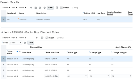

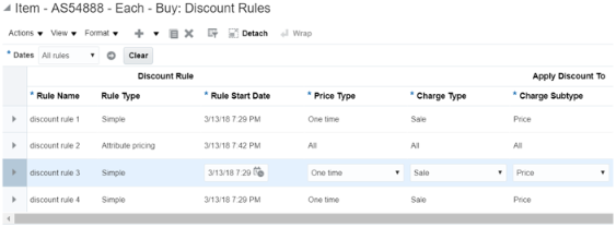

割引ルールを作成します。
設定をテストします。

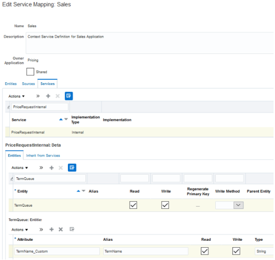

PriceRequestInternalサービスのTermQueueエンティティにTermName_Custom属性を追加します。
層調整に割引を追加する必要がある場合は、TermQueueエンティティのかわりにTierLineQueueエンティティを使用します。 属性に従って割引を適用する必要がある場合は、「価格設定の品目への独自の属性の追加」を参照してください。
詳細領域のエンティティ・タブで、値を含む「行」をクリックします。
属性
値
エンティティ
TermQueue
詳細領域で、「処理」→「行の追加」をクリックし、値を設定します。
属性
値
エンティティ
TermQueue
読取
チェック・マークが含まれます。
書込み
チェック・マークが含まれます。
エンティティ領域で、「表示」→「列」→「すべて表示」をクリックし、「処理」→「行の追加」をクリックして値を設定し、「保存」をクリックします。

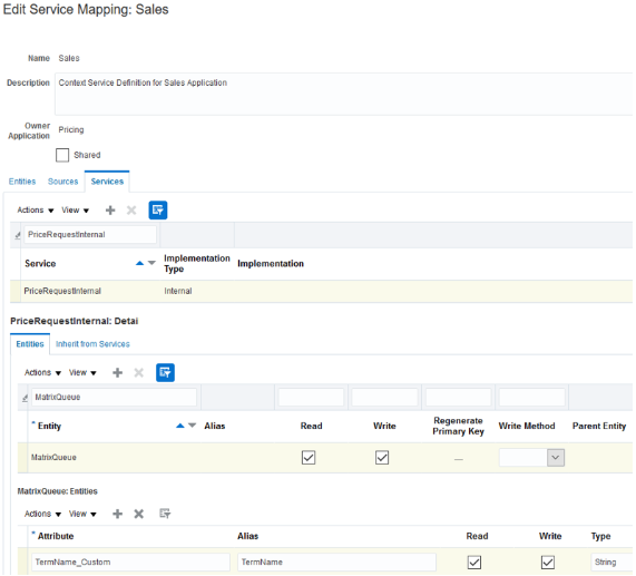

PriceRequestInternalサービスのMatrixQueueエンティティにTermName_Custom属性を追加します。
属性
値
エンティティ
MatrixQueue
属性
値
エンティティ
MatrixQueue
読取
チェック・マークが含まれます。
書込み
チェック・マークが含まれます。
エンティティ領域の「表示」→「列」→「すべて表示」で、「処理」→「行の追加」をクリックして値を設定し、「保存」をクリックします。

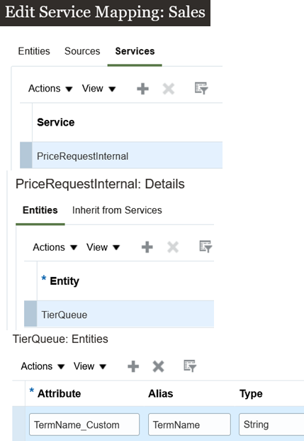

階層調整のサービス・マッピングの変更
TierQueueエンティティを追加します。
演習
- 「タスク」>「サービス・マッピングの管理」をクリックします。
- 「サービス・マッピングの管理」ページの名前列で、「販売」をクリックします。
- 「サービス・マッピングの編集」ページで、「サービス」をクリックします。
- 「例による問合せ」をクリックし、PriceRequestInternalを問い合せます。
- PriceRequestInternalの詳細領域のエンティティ・タブで、「例による問合せ」をクリックし、TierQueueを問い合せます。
- TierQueueのエンティティ領域で、「表示」>「列」をクリックし、タイプにチェック・マークが含まれていることを確認します。
- 「処理」→「行の追加」をクリックし、値を設定します。
属性
値
名前 TermName_Custom 別名 TermName タイプ 文字列 - 「保存してクローズ」をクリックします。

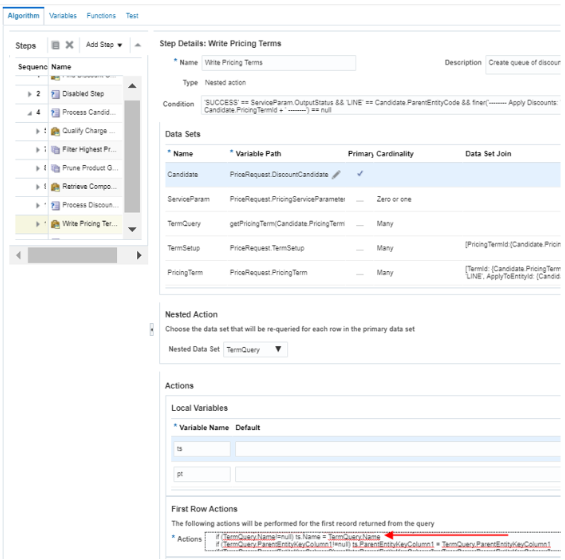

「アルゴリズムの編集」ページで、価格設定条件の記述ステップが見つかるまで「ステップ」を展開します。
名前列にWrite Pricing Termsが含まれる「行」をクリックします。
ステップ詳細領域の最初の行処理領域で、コードを見つけます。
//if (TermQuery.Name!=null) ts.Name = TermQuery.Name -
コードからスラッシュ(//)を削除します。
たとえば:
if (TermQuery.Name!=null) ts.Name = TermQuery.Nameこのステップでは、このトピックの前のサービス・マッピングで設定したTermQuery属性を確認するようにアルゴリズムに指示します。

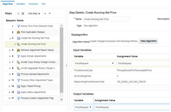

実行中の正価を作成するステップを追加します。
「ステップの追加>コンポジット・ステップ」をクリックし、「もし」をクリックします。
次に、追加するステップを示します。
ステップ詳細領域で値を設定し、「保存」をクリックします。
属性
値
名前
実行中の正価の作成
条件
'DISCOUNT_LINE' == TermType
一重引用符(')を含める必要があります。
ステップ領域で、名前列の実行中のネット価格の作成の確認を含む「行」をクリックします。
「ステップの追加>サブアルゴリズム」をクリックします。
ステップにのみ条件を追加できます。 そのため、ステップを作成し、実行する価格設定アルゴリズムと、このアルゴリズムに送信する変数を指定するサブアルゴリズムを追加します。
ステップ詳細領域で、値を設定します。
属性
値
名前
実行中の正価の作成
説明
このステップでは、実行中の正価の手数料コンポーネントを作成します。
アルゴリズム名
RunningUnitPriceを使用してChargeComponentを作成
入力変数領域で値を設定します。
変数
割当値
PriceRequest
PriceRequest
PriceElementCode
RunningNetPriceElem
IsForCeilingPrice
BaseCeilingPriceElementCode
これらの変数は使用しないでください。 これらはOracle内部使用専用です。
RoundingAdjustmentElementCode
'QP_ROUNDING_ADJUSTMENT'
PerformRounding
false
IsForMargin
false
PriceElementUsageCode
空のままにします
ChargeAppliesToCode
'PRICE'
RoundingAdjustmentElementUsageCode
'PRICE_ADJUSTMENT'
出力変数領域で値を設定します。
変数
割当値
PriceRequest
PriceRequest

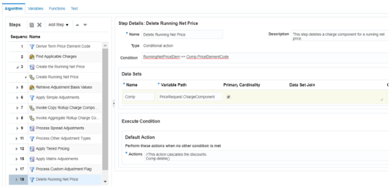

実行中の正価を削除するステップを追加します。
ステップを追加します。
名前列に
Process Custom Adjustment Flagを含む「ステップ」をクリックします。 -
「ステップの追加>条件付きアクション」をクリックし、値を設定します。
属性
値
名前
実行中の正価の削除
説明
このステップでは、実行中の正価の手数料コンポーネントを削除します。
条件
RunningNetPriceElem == Comp.PriceElementCode
データ・セット領域で、「行の追加」をクリックし、値を設定します。
名前
変数パス
プライマリ
CompPriceRequest.ChargeComponent
チェック・マークが含まれます。
条件の実行領域で、「条件の追加」→「デフォルト処理」をクリックし、値を設定します。
属性
値
処理
//This action cascades the discounts. Comp.delete() -
「保存」をクリックします。

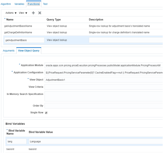

関数を追加します。
「関数」をクリックします。
追加する関数を次に示します。
価格設定アルゴリズムが調整基準を取得する関数で使用できるビュー・オブジェクトを追加します。
名前
問合せタイプ
getAdjustmentBasis
ビュー・オブジェクト参照
引数領域に引数を追加します。
名前
コメント
BasisId
修正基準を識別する値です。
言語
言語を識別する略語。
「ビュー・オブジェクト問合せ>行の追加」をクリックし、値を設定します。
属性
値
アプリケーション・モジュール
oracle.apps.scm.pricing.priceExecution.pricingProcesses.publicModel.applicationModule.PricingProcessAMアプリケーション構成
${(PriceRequest.PricingServiceParameter[0]?.CacheEnabledFlag==null || PriceRequest.PricingServiceParameter[0].CacheEnabledFlag) ? 'PricingProcessAMShared' : 'PricingProcessAMLocal'}ビュー・オブジェクト
AdjustmentBasis1
単一行
チェック・マークが含まれます。
バインド変数領域でバインド変数を追加し、「保存」をクリックします。
バインド変数名
バインド変数値
basisId
BasisId
ラング
言語

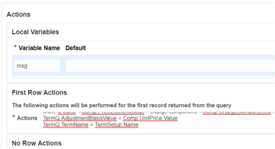

調整基準の値を取得するステップを変更します。
「アルゴリズム」をクリックします。
ステップ領域で、名前列の基準値の取得を含む「ステップ」をクリックします。
finer('\tFound '+Comp.PriceElementCode+' charge component '+Comp.ChargeComponentId+' with unit price '+Comp.UnitPrice.Value)TermQ.AdjustmentBasisValue = Comp.UnitPrice.Value -
次に、その他のコードを示します。 見つけたコードの直後に追加します。
TermQ.TermName = TermSetup.Nameたとえば:
「保存」をクリックします。

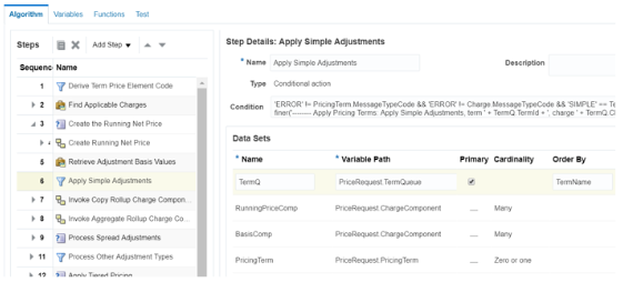

単純調整を適用するステップを変更します。
ステップ領域で、名前列の単純調整の適用を含む「ステップ」をクリックします。
データ・セット領域で、データ・セットを追加します。
名前
変数パス
カーディナリティ
RunningPriceComp
複数
この値は、期間キュー内の1つの期間に対して、実行中の価格に対して多数の手数料コンポーネントを使用することを指定します。
BasisComp
複数
この値は、料金コンポーネントの多数の価格設定ベースを期間キュー内の1つの期間に使用するように指定します。
データ・セット領域の名前列にTermQが含まれている行で、値を設定します。
属性
値
ソート・キー
TermName
条件の実行領域のローカル変数領域で、ローカル変数を追加します。
変数名
デフォルト
BasisElementCode
空のままにします。
RunningPrice
空のままにします。
デフォルト・アクション領域で、コードの先頭にある次の行を見つけます。
if ('ROOT' == Line.ItemType && 'Y' == TermSetup.ApplyToRollupFlag) { finer('\tAdjustment type = '+TermSetup.AdjustmentTypeCode) finer('\tUnit price = '+Charge.RunningUnitPrice) finer('\tAdjustment amount = '+TermSetup.AdjustmentAmount) finer('\tBasis value = '+TermQ.AdjustmentBasisValue?:0) -
調整基準に従って割引をカスケードするコードを次に示します。 見つけたコードの直前に追加します。
// cascade your discount modifications according to the adjustment basis BasisElementCode = getAdjustmentBasis(TermSetup.AdjustmentBasisId, defaultLanguageCode())?.PriceElementCode if (BasisElementCode != null) TermQ.AdjustmentBasisValue = BasisComp.locate([ChargeId: TermQ.ChargeId, PriceElementCode: BasisElementCode])?.UnitPrice?.Valueこの行の前に必ずコードを追加してください。
AdjustmentValue = pricingUtil.computeUnitAdjustment(TermSetup.AdjustmentTypeCode, Charge.RunningUnitPrice, TermSetup.AdjustmentAmount, TermQ.AdjustmentBasisValue?:0) -
このコードを見つけます。
// Adjust running unit price Charge.RunningUnitPrice += Comp.UnitPrice.Value finest('\tAdjusted running unit price by ' + Comp.UnitPrice.Value) -
割引を実行価格にカスケードするコードを次に示します。 見つけたコードの直後に追加します。
//cascade your discount modifications onto the running price RunningPrice = RunningPriceComp.locate(ChargeId: Charge.ChargeId, PriceElementCode: RunningNetPriceElem) if (RunningPrice?.UnitPrice?.Value != null) { RunningPrice.UnitPrice.Value = Charge.RunningUnitPrice }変更されたコード全体を次に示します。
// Cascade your discount modifications according to the adjustment basis BasisElementCode = getAdjustmentBasis(TermSetup.AdjustmentBasisId, defaultLanguageCode())?.PriceElementCode if (BasisElementCode != null)TermQ.AdjustmentBasisValue = BasisComp.locate([ChargeId: TermQ.ChargeId, PriceElementCode: BasisElementCode])?.UnitPrice?.Value) if ('ROOT' == Line.ItemType && 'Y' == TermSetup.ApplyToRollupFlag) { finer('\tAdjustment type = '+TermSetup.AdjustmentTypeCode) finer('\tUnit price = '+Charge.RunningUnitPrice) finer('\tAdjustment amount = '+TermSetup.AdjustmentAmount) finer('\tBasis value = '+TermQ.AdjustmentBasisValue?:0) AdjustmentValue = pricingUtil.computeUnitAdjustment(TermSetup.AdjustmentTypeCode, Charge.RunningUnitPrice, TermSetup.AdjustmentAmount, TermQ.AdjustmentBasisValue?:0) finer('\tUnit price adjustment = '+AdjustmentValue) Comp = ChargeComponent.insert([ChargeComponentId:++ServiceParam.ChargeComponentIdCntr]) Comp.createDataObject('UnitPrice') Comp.UnitPrice.Value = AdjustmentValue Comp.UnitPrice.CurrencyCode = Charge.CurrencyCode Comp.CurrencyCode = Charge.CurrencyCode // currency conversion if ( TermSetup.PricingCurrencyCode!=Line.AppliedCurrencyCode ) { if ( 'ERROR'==ConvRate?.MessageTypeCode ) { finest('creating line message') Line.MessageTypeCode = 'ERROR' Charge.MessageTypeCode = 'ERROR' Term.MessageTypeCode = 'ERROR' msg = Message.locate([ParentEntityCode:'LINE',ParentEntityId:Line.LineId,MessageText:ConvRate.PrcErrorMessage]) if ( msg==null ) { // create new error message for Line msg = Message.insert([PricingMessageId:getNextId()]) msg.MessageName = ConvRate.PrcMessageName msg.MessageText = ConvRate.PrcErrorMessage msg.ParentEntityCode = 'LINE' msg.ParentEntityId = Line.LineId msg.MessageTypeCode = Term.MessageTypeCode } } else { Comp.UnitPrice.Value *= ConvRate.ConversionRate?:1 finer('\tConverted currency, 1 '+TermSetup.PricingCurrencyCode+' = '+ConvRate.ConversionRate?:1+' '+Line.AppliedCurrencyCode) } } // end currency conversion if ( Charge.PricedQuantity!=null ) { Comp.createDataObject('ExtendedAmount') Comp.ExtendedAmount.Value = Comp.UnitPrice.Value*Charge.PricedQuantity.Value Comp.ExtendedAmount.CurrencyCode = Comp.UnitPrice.CurrencyCode if (Line.ItemType in ['STANDARD', 'COMPONENT', 'ROOT'] && null != Line.ServiceDuration?.Value && null != Line.ServiceDurationPeriodCode ) { Comp.createDataObject('CoverageExtendedAmount') if ('ONE_TIME' == Charge.PriceTypeCode) { Comp.CoverageExtendedAmount.Value = Comp.ExtendedAmount.Value } else if ('RECURRING' == Charge.PriceTypeCode) { if (Charge.PricePeriodicityCode != Line.ServiceDurationPeriodCode) { // Partial Price Period with Conversion Rate from OKC tables Comp.CoverageExtendedAmount.Value = Comp.ExtendedAmount?.Value * Charge.PartialPeriodDurationConversionRate?:0 } else { //no partial Period pricing based on ServiceDuration Comp.CoverageExtendedAmount.Value = Comp.ExtendedAmount.Value * Line.ServiceDuration?.Value } } Comp.CoverageExtendedAmount.CurrencyCode = Comp.ExtendedAmount.CurrencyCode } } assert Charge.CompSeqCntr != null Comp.SequenceNumber = (Long) Charge.CompSeqCntr++ Comp.PriceElementCode = TermElementCode Comp.PriceElementUsageCode = priceElementUsageCode Comp.ExplanationMessageName = TermExplanationMsg /* // Set price element code in order of setup value, step parameter, then hard-coded if (TermSetup.AdjustmentElementCode!=null) { Comp.PriceElementCode = TermSetup.AdjustmentElementCode } else { if (ElementCodeParam!=null) { Comp.PriceElementCode = ElementCodeParam } else { if ('PROMOTION'==TermSetup.ParentEntityTypeCode) { Comp.PriceElementCode = 'PROMOTIONAL_ADJUSTMENT' } else if ('SALES_AGREEMENT'==TermSetup.ParentEntityTypeCode) { Comp.PriceElementCode = 'CONTRACTUAL_ADJUSTMENT' } else if ('DISCOUNT_LINE'==TermSetup.ParentEntityTypeCode) { Comp.PriceElementCode = 'DISCOUNT_LIST_ADJUSTMENT' } } }*/ Comp.PriceValidFrom = Line.PricingDate Comp.PriceValidUntil = TermSetup.EndDate Comp.SourceId = TermQ.TermId Comp.SourceTypeCode = 'PRICING_TERM' finest('\tCreated ' + Comp.PriceElementCode + ' charge component ' + Comp.ChargeComponentId + ' with unit adjustment ' + Comp.UnitPrice.Value + ' ' + Comp.UnitPrice.CurrencyCode) // Adjust running unit price Charge.RunningUnitPrice += Comp.UnitPrice.Value finest('\tAdjusted running unit price by ' + Comp.UnitPrice.Value) //Cascade your discount modifications onto the running price RunningPrice = RunningPriceComp.locate(ChargeId: Charge.ChargeId, PriceElementCode: RunningNetPriceElem) if (RunningPrice?.UnitPrice?.Value != null) { RunningPrice.UnitPrice.Value = Charge.RunningUnitPrice }

関数を追加します。
「関数」をクリックします。
追加する関数を次に示します。
名前
問合せタイプ
getAdjustmentBasis
ビュー・オブジェクト参照
引数領域に引数を追加します。
名前
コメント
BasisId
修正基準を識別する値です。
言語
言語を識別する略語。
属性
値
アプリケーション・モジュール
AdjustmentBasis1
単一行
チェック・マークが含まれます。
バインド変数名
バインド変数値
basisId
BasisId
ラング
言語

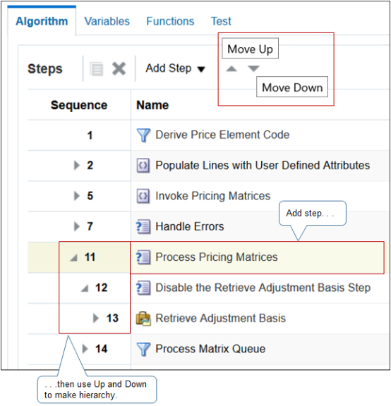

Apply Matrices -
「処理」→「バージョンの作成」をクリックします。
名前列で、作成したばかりのバージョンのリンクをクリックします。
調整基準を取得するステップを使用不可にします。
「アルゴリズムの編集」ページで、名前列に
Process Pricing Matricesが含まれる「行」をクリックします。 -
「ステップの追加>コンポジット・ステップ> If」をクリックし、値を設定して、「保存」をクリックします。
属性
値
名前
調整基準の取得ステップの無効化
説明
条件
false
ステップ領域で、「上に移動」および「下へ移動」を繰り返し使用して、この階層を実現します。
Process Pricing Matrices Disable the Retrieve Adjustment Basis Step Retrieve Adjustment Basisたとえば:

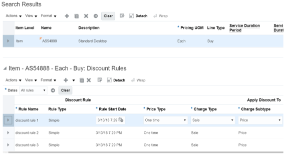

単純な割引ルールを作成します。
品目内 - AS54888 - それぞれ - 購入エリア、ルールを追加します。 「処理」→「作成」→「単純ルール」をクリックして、各ルールを作成します。
ルール名
調整額
割引ルール1
50
割引ルール2
10
割引ルール3
5
各ルールの属性を設定します。
属性
値
ルール・タイプ
単純
価格タイプ
単発
手数料タイプ
販売
手数料サブタイプ
価格
修正基準
定価の実行
調整タイプ
割引率
たとえば:

単純な割引ルールおよび属性割引ルールの作成
一部のデプロイメントでは、同じ品目の属性に従って単純な割引ルールおよび割引ルールを作成する必要がある場合があります。
これらのルールを作成するとします。
ルール名 |
ルール・タイプ |
修正基準 |
調整タイプ |
調整額 |
割引ルール1 |
単純 |
定価の実行 |
割引率 |
50 |
割引ルール2 |
属性価格設定 |
定価の実行 |
割引率 |
10 |
割引ルール3 |
単純 |
定価の実行 |
割引率 |
10 |
割引ルール4 |
単純 |
定価の実行 |
割引率 |
5 |
たとえば:
ネット価格の実行時に単純なルールと属性ルールを作成する場合は、Pricingで使用する順序を次に示します。
すべての単純なルールを適用します。
属性に従ってすべてのルールを適用します。
価格設定では、割引ルール・リストでの表示に使用されるルールや順序をいつ作成するかに関係なく、この順序が使用されます。
定価が$2500.00であるとします。 価格設定で調整を適用するときに使用する順序を次に示します。
ルール名 |
ルール・タイプ |
修正 |
定価の実行 |
割引ルール1 |
単純 |
$1,250.00 2,500ドルの純価格に10%を掛けた場合、$1、250.00と等しくなります。 |
$1,250.00 $2,500定価から$1、250.00引いた割引は$1、250.00です。 |
割引ルール3 |
単純 |
$125.00 純価格に10%を乗算した$1、250.00は、$125.00と等しくなります。 |
$1,125.00 正価から$125.00を差し引いた$1、250.00の割引は$1、125.00と等しくなります。 |
割引ルール4 |
単純 |
$56.25 正価を5%乗算した$1、125.00は、$56.25と等しくなります。 |
$1,068.75 正価から$56.25を差し引いた$1、125.00の割引は$1、125.00です。 |
割引ルール2 |
属性価格設定 |
$106.88 純価格に10%を乗算した$1、068.75は、$106.88と等しくなります。 |
$961.87 正価から$106.88を差し引いた$1、068.75の割引は$961.87です。 |
該当なし |
該当なし |
該当なし |
正価は$961.87です。 |
