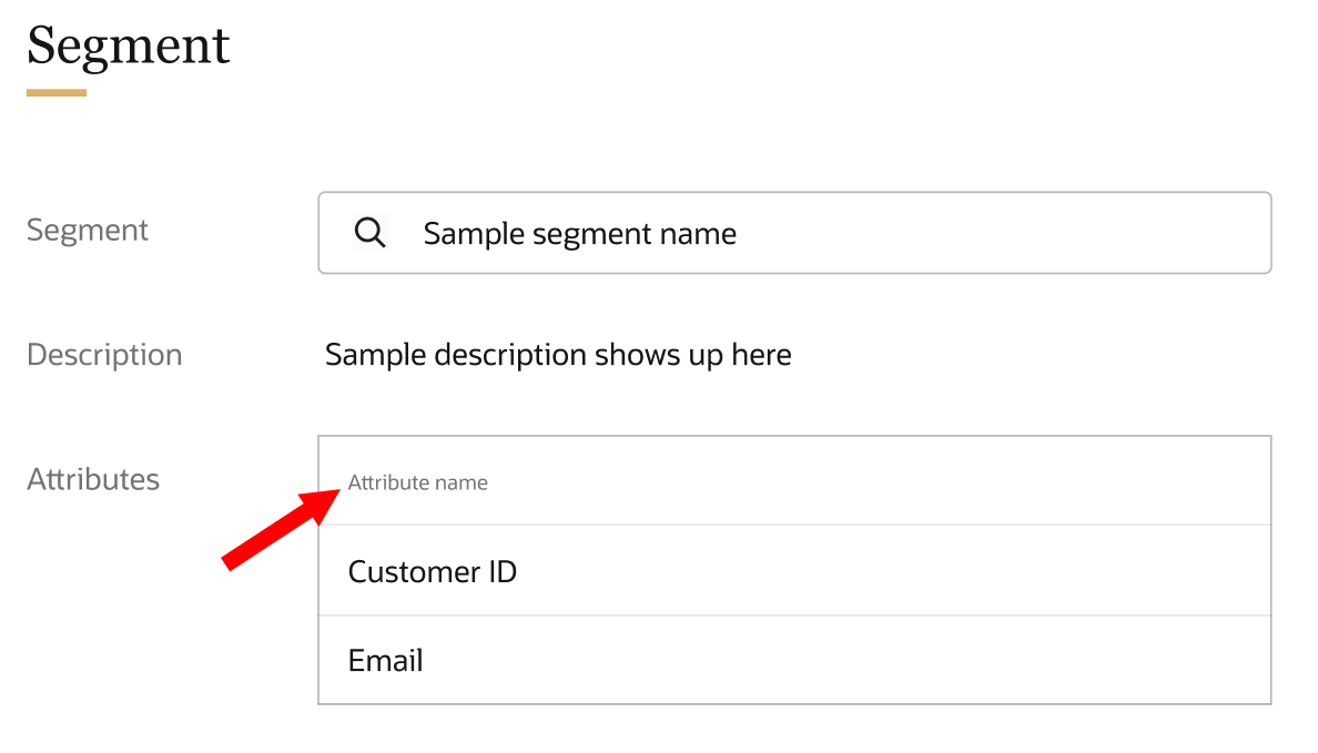

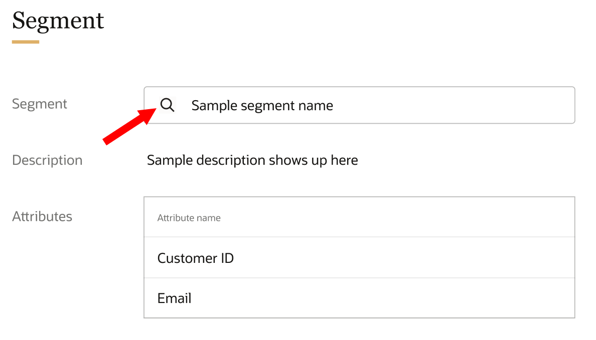

- セグメント名を入力して
をクリックし、作成されたセグメントを検索します。 - セグメントのパーソナライズ属性のリストをレビューします。パーソナライズ属性のリストを編集するには、キャンペーンを作成する前に、セグメントに対して選択したパーソナライズ属性を更新する必要があります。セグメントの管理についてさらに学習します。

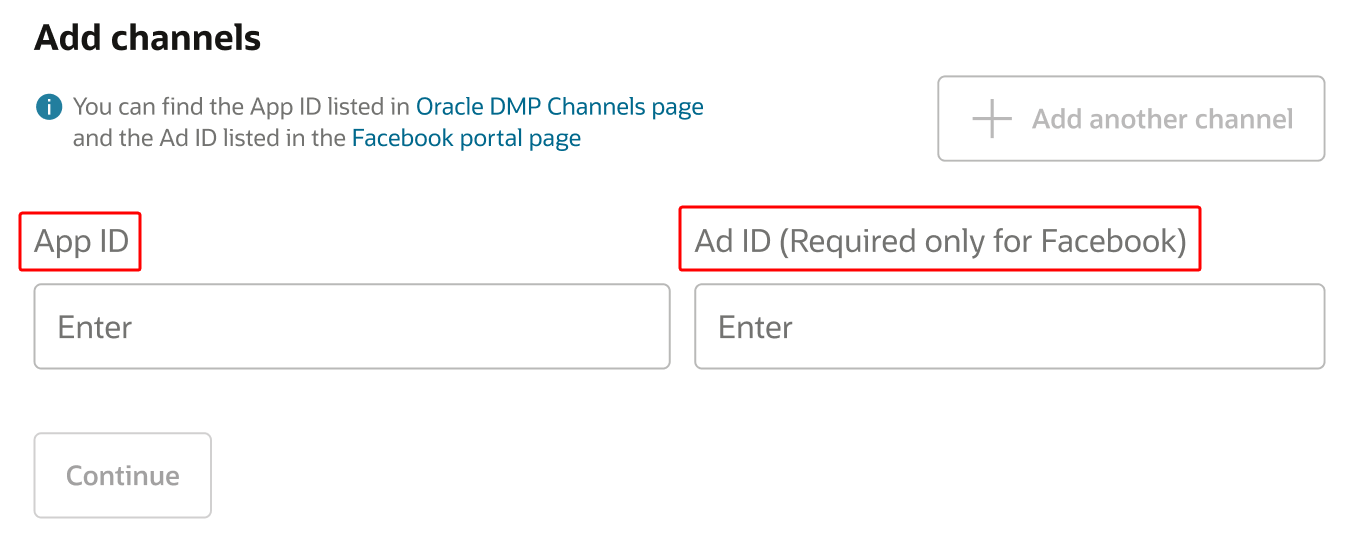

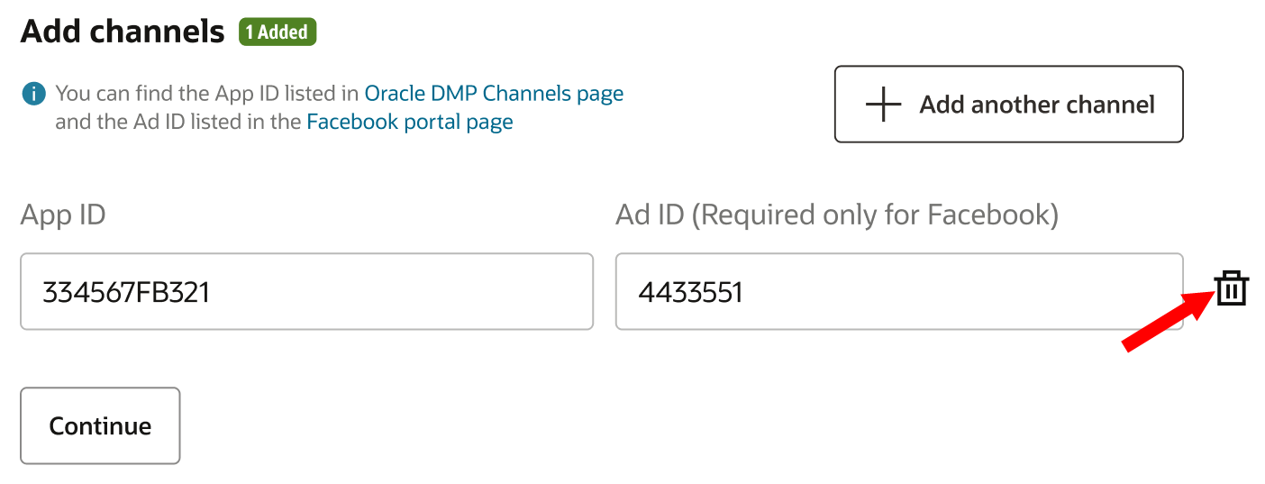

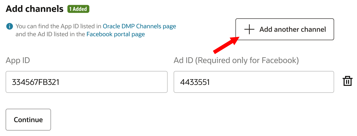

- データ・エクスポートに含めるチャネルを追加します。
- セグメントおよび含まれるチャネルの詳細を確認します。次に、「続行」をクリックします。
