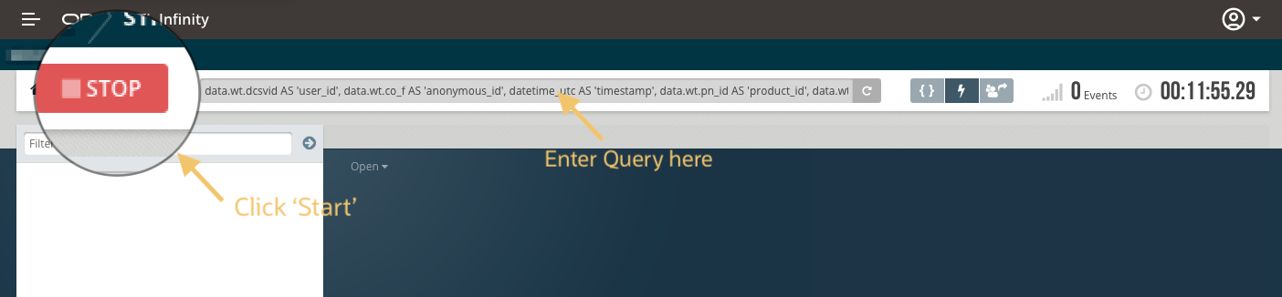

- Infinityユーザー・インタフェースでStreams (レガシー)を開きます。
- 問合せ(カスタマイズ済のものを含む)をコピーし、問合せボックスに貼り付けます。
- 開始をクリックします。

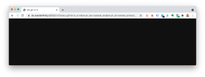

サンプル・リクエストの起動
ユーザーが必須パラメータを選択するには、それらのパラメータがStreamsインタフェースに表示されることが必要です。そのために、ユーザーはサンプル・リクエストを起動して、パラメータを統合で使用できるように、Streamsインタフェースにパラメータが表示されることを確認できます。イベントごとのサンプル・リクエストは、ストリーム問合せテンプレートの項を参照してください。
サンプル・リクエストを起動するには:
- ストリーム問合せテンプレートの項から、目的のパラメータのサンプル・リクエストを取得します。たとえば:
https://dc.oracleinfinity.io/{ENTERACCOUNTGUID}/dcs.gif?wt.tx_e=v&wt.pn_sku=sample_sku&wt.pn_id=sample_product_id&wt.es=sample_url&wt.product_price=14.99&wt.dcsvid=sample_customer_id&wt.cg_n=sample_category&wt.product_name=sample_product_name&wt.a_nm=sample_app_name&wt.av=sample_app_version&mi_ecmp=sample_campaign_name&mi_u=sample_mi_id&wt.co_f=sample_anonymous_id
ヒント: イベントに対する正しいリクエストを起動する方法については、FAQの「正しいサンプル・リクエストを起動するにはどうすればよいですか」を参照して、正しいサンプル・リクエストを起動していることを確認してください。
- サンプル・リクエストが正しいことを確認したら、ブラウザのウィンドウでリクエストを開きます。

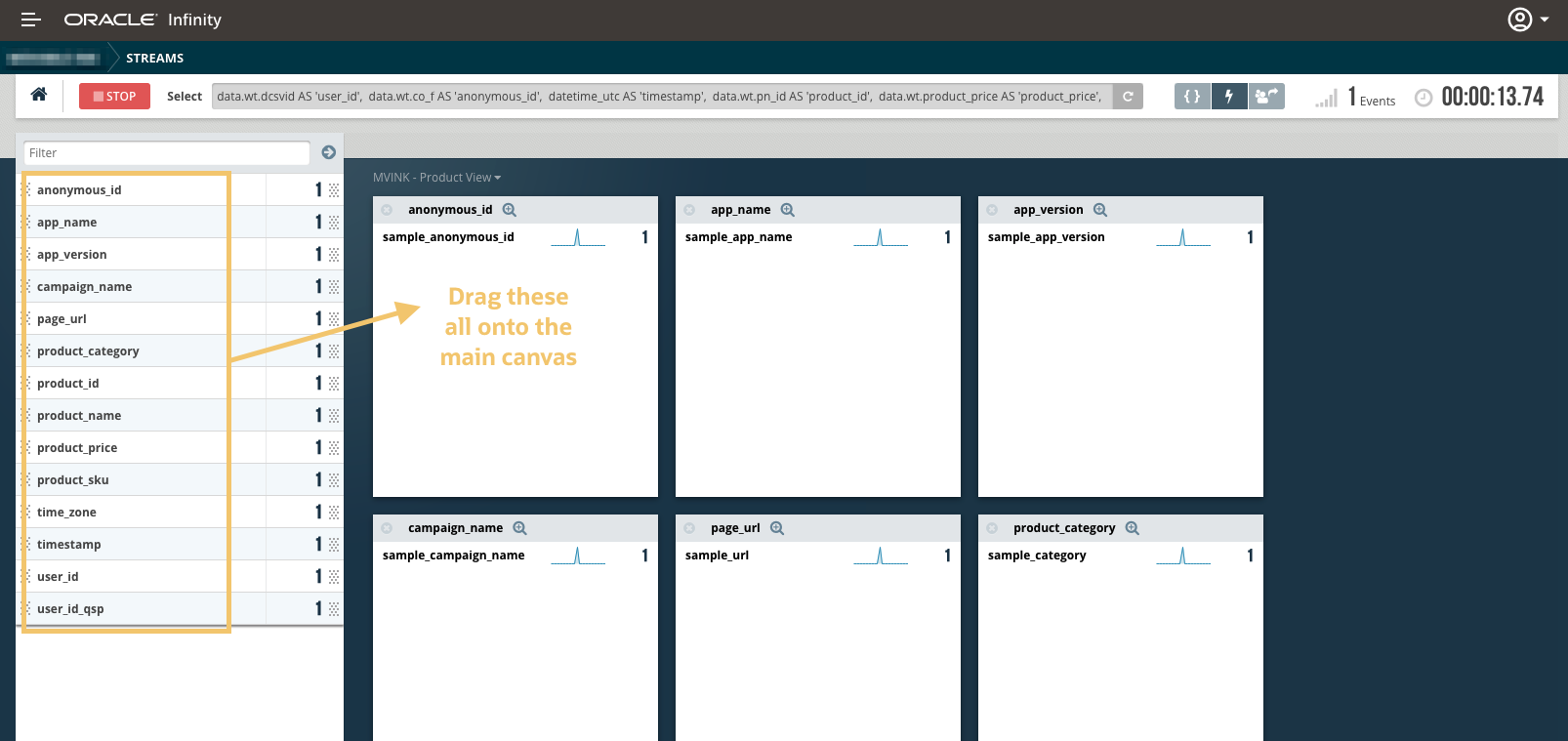

実行している問合せの左側に必要なパラメータが表示されます。
- 左側に表示されるすべてのパラメータをメイン・キャンバスにドラッグします。

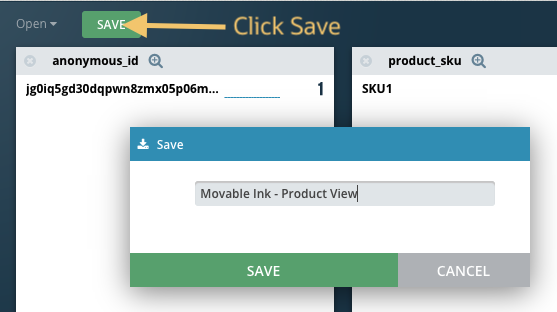

サンプル・リクエストは正しく作成されていますか。「正しいサンプル・リクエストを起動するにはどうすればよいですか。」を参照してください。 - 保存をクリックし、ストリームにわかりやすい名前を付けます(たとえばMovable Ink - Product View)。

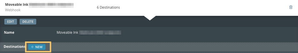

宛先の作成
使用するイベントごとに、宛先を作成する必要があります。
宛先を作成するには:

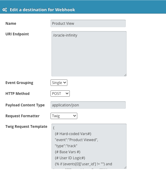

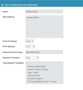

- 作成した新しい接続内で、接続をクリックして展開し、宛先で+新規をクリックします。
- 次の詳細を追加します。
- 名前: ユーザーにわかりやすいイベント名を挿入します(「Product View」など)。
- URIエンドポイント: /oracle-infinity
- イベント・グループ化: 単一
- HTTPメソッド: POST
- ペイロード・コンテンツ・タイプ: application/json
- リクエスト・フォーマッタ: Twig
- Twigリクエスト・テンプレート: イベントのTwigテンプレートに貼り付けます(宛先Twigテンプレートを参照)

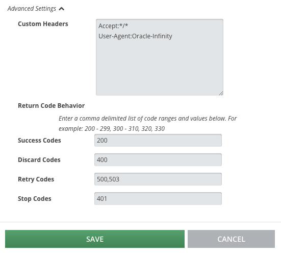

- 下にスクロールし、詳細設定をクリックして、宛先の残りの部分を完了できるようにします。
- カスタム・ヘッダー:
Accept:*/*
User-Agent:Oracle-Infinity
- 成功コード: 200
- 破棄コード: 400
- 再試行コード: 500,503
- 停止コード: 401
- カスタム・ヘッダー:
- 保存をクリックします。

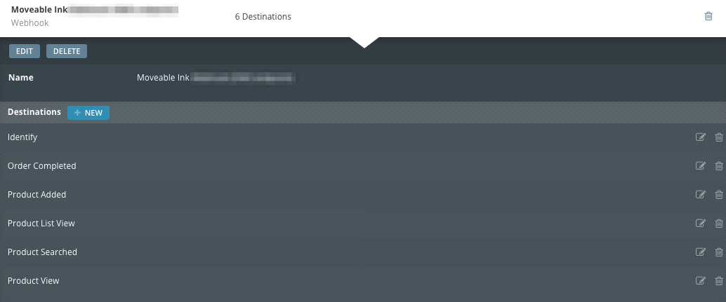

- 選択したイベントごとにステップ1から4を繰り返します。
ノート: サポートされているすべてのMovable Inkを使用する場合、接続に対して複数の宛先が表示されます。たとえば:

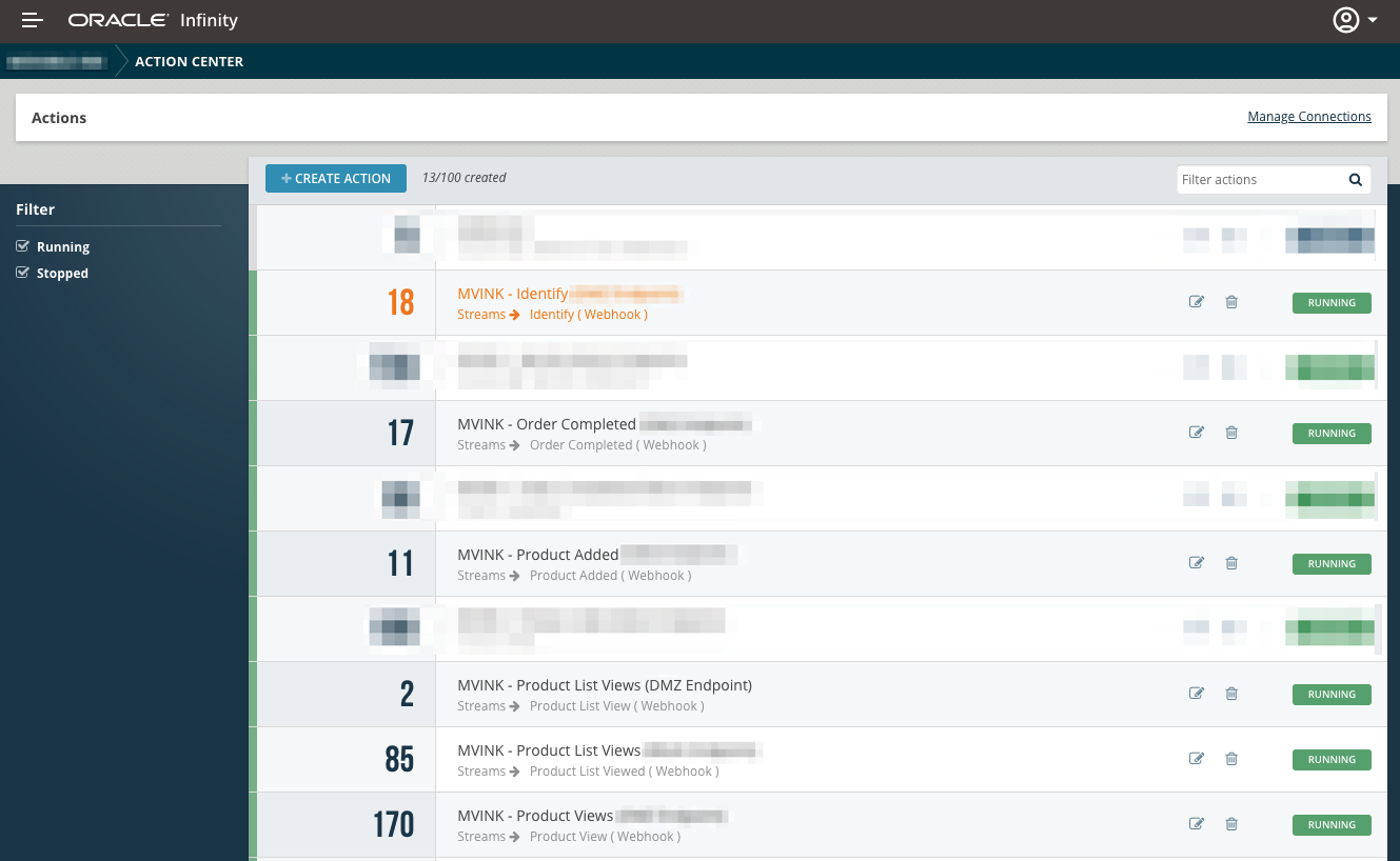

ステップ5: アクションの作成
最後な構成ステップは、イベントごとにストリームを宛先に接続することです。これは、アクション・センターでアクションを使用して実現できます。イベントごとに次の手順に従ってください。
イベントごとにストリームを宛先に接続するには:
- Infinityユーザー・インタフェースでアクション・センターに移動します。
- +アクションの作成をクリックします。
- 次のように、アクション内のフィールドに入力します。
- 保存をクリックします。
アクション・センター・ホームページに戻ります。
- 開始をクリックして、アクションが有効になっていて、WebサイトまたはアプリからMovable Inkにイベントが渡されていることを確認します。

アクションがまだ実行中であることの確認
ノート: また、実行回数(左側の数)が増えているかどうかを確認する必要があります。共通アクションの場合は、数時間以内に高い数字が表示されます。

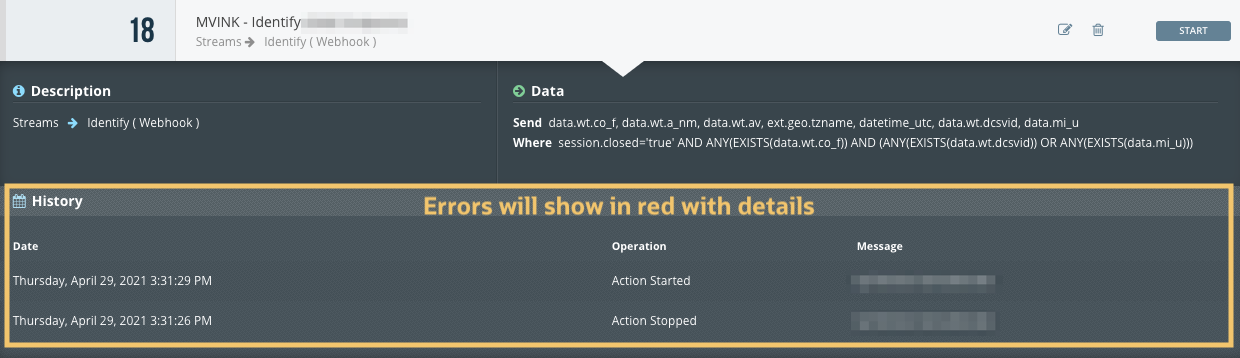

アクションに大きな問題がある場合は、アクション・センターによってアクションが停止され、Infinityユーザー・インタフェースに表示されます。オフになっているものがあれば、それを開き、エラー・メッセージをチェックして問題を解決できます。
オフになっているものを見つけた場合は、アクションをクリックして展開し、赤いエラー・メッセージを確認します(一般的なエラーについては、「アクションがオフになっているのはなぜですか。」を参照)。
