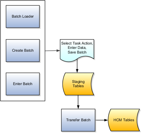

データの作成、更新および削除
バッチ・ローダー・ワークブックでは、データのバッチをすばやくアップロードできます。事前定義されたテンプレートに基づいてバッチを作成し、データを入力し、ステージング表にデータをロードし、HCM表にバッチを転送します。次の図は、基本的なプロセスおよび使用するタスクを示しています。
この図は、給与バッチ・ローダーを使用してデータを
作成、更新および削除する基本的なプロセスを示しています。バッチを作成する場合、
「バランス」や「バランス・グループ」などの様々なタスクに必要な
タスク処理を選択します。ステージング表にデータをロードして、
HCM表にバッチを転送します。
