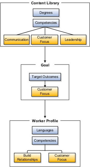

この図は、アプリケーションがコンテンツ・ライブラリの「顧客中心」コンピテンシをターゲット結果として育成目標に追加し、目標の完了時に就業者プロファイルに追加する処理を示しています。
コンテンツ・ライブラリに、学位とコンピテンシがあります。コンテンツ・タイプに含まれている「コミュニケーション」、
「顧客中心」および「リーダーシップ」
という3つのコンピテンシから、「顧客中心」が育成目標に
追加され、就業者が完了するとさらに就業者プロファイルに追加されます。すでに完了しているコンピテンシ関係の構築に加えて、「顧客中心」が従業員プロファイルで「コンピテンシ」としてリストされます。
