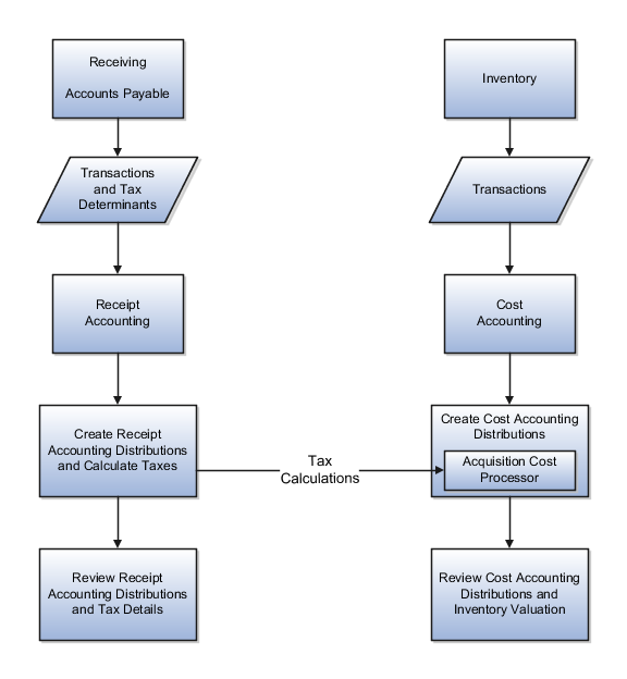

Oracle Fusion Cost Accountingでは、サプライ・チェーンを介した商品またはサービスの物理的な移動に関連するトランザクションの配分が作成され、対応する所有権の財務的な変更が追跡されます。
物理的な出荷のトランザクション・データはOracle Fusion Inventory Managementから原価会計にインタフェースされ、取引イベントはOracle Fusion Supply Chain Financial Orchestrationからインタフェースされます。

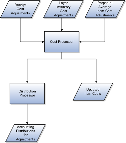

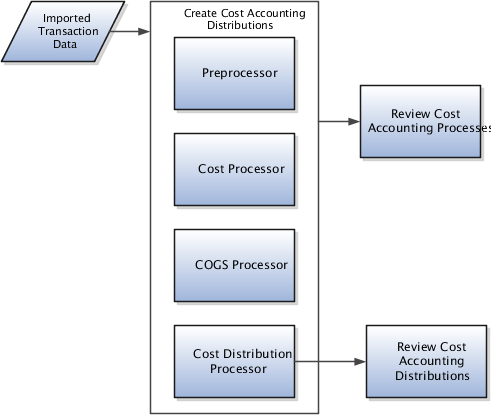

次の図は、原価プロセッサを介したトランザクション・データのフローを示しています。
原価会計配分の作成
「原価会計」作業領域で「原価会計配分の作成」ページにアクセスして、インポートされたトランザクション・データを処理します。このページで、原価組織台帳および実行する原価プロセッサを指定して、実行管理を定義します。
実行制御に含めることができるプロセッサは次のとおりです。
プリプロセッサは、原価処理のためにすべてのインタフェース済データを準備します。
原価プロセッサは、次の処理を行います。
COGS認識プロセッサは、売上原価を計算して、売掛金で認識された収益との整合性を確保します。
原価配分では、会社間取引会計プロセッサ、原価プロセッサおよび売上原価認識プロセッサの結果を使用して、トランザクション原価の配分を作成します。

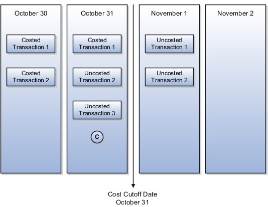

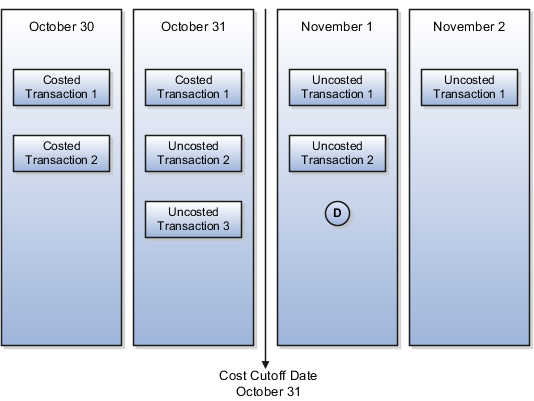

前日付トランザクション

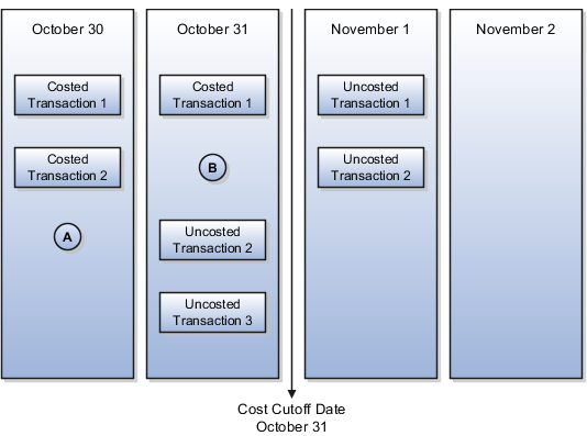

原価期限日の目的の1つは、順序だった形でトランザクションを前日付に設定できるようにすることです。たとえば、原価期限日を10月31日に設定した場合、11月に入力された10月31日に終了する期間のトランザクションを10月31日以前の前日付にすることで、10月のトランザクションとして処理できます。ただし、原価期限日を10月31日より後の日付に移動し、他のトランザクションを10月31日過ぎに処理する場合、前日付トランザクションを10月のトランザクションとして処理することはできなくなります。
原価期限日を10月31日に設定した場合、原価プロセッサは10月31日より後の日付のトランザクションをキューに入れますが、処理しません。その後、トランザクションの日付を10月31日より前の前日付にする必要が生じた場合でも、10月31日過ぎにトランザクションを処理しないかぎり、それらの前日付トランザクションは処理可能です。また、トランザクションの日付を10月31日より後の前日付にして、原価期限期日が進められたときに、それらのトランザクションが正しい順序で処理されるようにすることもできます。
トランザクションの原価計算日
前日付トランザクションを除いて、通常、トランザクションの原価計算日はトランザクション日または原価調整日と同じです。
前日付トランザクションの原価日付は、前日付トランザクション日と最後に処理したトランザクションの日付のうち後の日付を継承します。

原価調整および原価配分
品目の原価を調整して廃止を管理するか、在庫を値下げして低価法要件、価格変更、差異に対処します。品目の移動平均原価、購買オーダーおよびその他受入の原価、およびレイヤー在庫原価に調整を加えることができます。
次の図に、原価調整を行い、それらを処理し、結果を表示するプロセスを示します。
原価計算アプリケーションでは、原価を調整し、それらを処理し、対応する原価会計配分を作成することができます。
原価調整の入力
「原価調整の作成」ページで品目の原価を調整します。原価組織、原価台帳、評価ユニット、原価要素の組合せに対して、3つの種類の調整を加えることができます。
サプライ・チェーンを介して調整を追跡する場合は、調整タイプの原価要素を使用します。
移動平均品目原価。新規平均ユニット原価を入力します。プロセッサによって、手持数量の平均原価全体が自動的に調整されます。
受入原価。受入原価は購買または買掛/未払金からの更新によって調整されるか、新しい受入原価、購買オーダー受入、組織間受入、その他受入またはRMA受入を手動で入力することができます。プロセッサによって、受入残数量の原価が自動的に調整されます。
複数の受入や評価ユニットなど複数のレコードを、単一の調整トランザクションにバンドルできます。送信後、これらには調整番号が割り当てられます。オプションで、事由コードを指定することもできます。
調整を保存し、調整時の手持数量に基づいて、在庫評価への影響をレビューします。必要に応じて改訂できるように、この作業は原価処理のために最終送信する前に行います。最終レビューおよび送信後も、原価プロセッサでまだ処理されていなければ、調整を無効にすることができます。ただし、処理した後に調整を戻し処理することはできません。調整ステータス・コードは、送信済の場合はSに、無効の場合はCに、処理待ちの場合はPに自動的に設定されます。
調整の処理
原価調整をレビューして送信する際、原価プロセッサは新しい調整トランザクションを作成します。
移動平均品目原価調整の場合、プロセッサはその組合せの原価組織、原価台帳、品目および評価ユニットで品目の移動平均原価を更新します。次に、プロセッサは手持数量と原価の変更を掛けたレートで、移動平均品目原価調整を在庫評価に適用します。
受入原価調整の場合、プロセッサは現在の手持残高の一部である受入の部分の受入原価を更新します。手持残高の一部ではなくなった調整の部分は、消込配分で会計処理されます。ただし、品目の原価プロファイルで原価伝播が有効化されている場合、プロセッサは受入から消し込まれた出庫トランザクションを再評価します。
レイヤー在庫原価調整の場合、プロセッサはその組合せの原価組織、原価台帳および評価ユニットで品目のユニット原価を更新します。次に、プロセッサは手持数量と原価の変更を掛けたレートで、在庫評価を更新します。
例1: 8ユニットの受入を想定します(そのすべてが現在手持)。評価ユニットの手持は合計10ユニットです。受入の原価を、ユニット当たり$10から$11に調整します。プロセッサは平均原価を$0.80 (8/ (除算記号) 10 * (乗算記号) $1)調整します。
例2: 8ユニットの受入を想定します(そのうち、6ユニットは現在手持で、2ユニットは減耗されました)。評価ユニットの手持は合計10ユニットです。受入の原価を、ユニット当たり$10から$11に手動で調整します。プロセッサは受入原価を$6 (6 *(乗算記号) $1)調整し、$2 (2 * (乗算記号) $1)の消込会計配分を作成します。
例3: 評価ユニットの手持は合計7ユニットで、ユニット当たりの金額が$10であると想定します。ユニット原価をユニット当たり$12に手動で調整します。プロセッサは在庫価額を$14 (7 * (乗算記号) $2)調整します。
原価調整結果のレビュー
原価プロセッサの実行後に「原価会計プロセスのレビュー」ページで、警告およびエラー・メッセージを含め、処理結果を確認します。
「原価配分のレビュー」ページで、原価調整によって生成された会計仕訳をレビューします。
「品目原価のレビュー」ページで、品目の更新された移動平均原価または実績原価をレビューします。

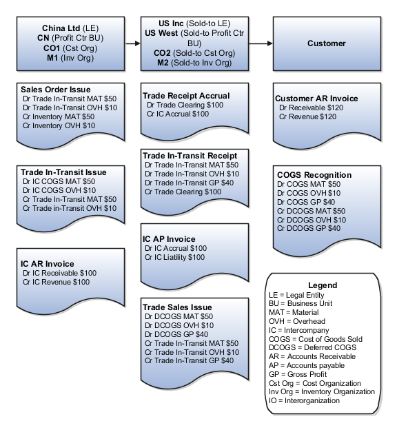

直接出荷の原価会計
グローバル直接出荷とは、販売者が製品を在庫として保持しないオーダー履行戦略です。販売者は、注文品の製造、保管および顧客への出荷をサプライヤまたは契約製造業者に頼っています。顧客が直接出荷製品をオーダーすると、販売者はその品目の購買オーダーを発行します。また、販売者は、顧客に直接出荷するための指示をサプライヤに提供します。サプライ・チェーン財務オーケストレーション・プロセスによって、直接出荷のオーケストレーション・フローが企業内の1つ以上のビジネス・ユニットを介してルーティングされます。これらのビジネス・ユニットは、同じ法的エンティティに属している場合も、複数の法的エンティティにわたっている場合もあります。
財務フローは、サプライヤが事前出荷通知を送信したとき、またはサプライヤが直接出荷の購買オーダーと請求書を照合したときに開始します。このフローでは、サプライヤ、1つ以上の組織、顧客を含むパーティ間で発生する所有権転送について、原価会計配分および会社間請求書を作成します。サプライ・チェーン財務オーケストレーションは、購買オーダーを参照するサプライヤ請求書に関する直接出荷受入を作成するための要求を受入システムに送信します。受入は論理受入を作成し、顧客請求を開始するようにオーダー管理に通知します。この自動化により、請求サイクル時間を短縮できます。
直接出荷の原価会計配分
直接出荷の原価会計配分は、「原価会計配分のレビュー」ページでレビューできます。直接出荷イベントの次の会計明細タイプが作成されます。
| イベント | アプリケーション・ソース | 会計明細タイプ | トランザクション・タイプ |
直接出荷搬送 |
受入/在庫 |
直接出荷在庫 |
借方 |
直接出荷搬送 |
受入/在庫 |
受入検査 |
貸方 |
取引販売出庫 |
サプライ・チェーン財務オーケストレーション |
DCOGS |
借方 |
取引販売出庫 |
直接出荷搬送 |
貸方 |
内税の原価管理
国固有の規制要件に準拠するために、品目購買価格に組み込まれた内税の金額を考慮して受入原価が調整された、購買の品目価格とすべての計算済外税および内税を取得できます。内税の金額は、税債務または控除勘定に記帳されます。
搬送と搬送以外の両方の内税の調達フローは、次のようにサポートされます。
受入に設定された税金課税基準。搬送ベースの税金の場合、税金課税基準が受入に設定されていると、入金トランザクション中に税金コールが行われ、内税が計算されます。定義されている控除対象の割合に基づいて、内税は控除対象金額か控除対象外金額になります。購買オーダー明細では、合計金額計算に受入数量が組み込まれます。請求時に、受入金額が請求書にコピーされるため、原価差異は適用できません。
請求書に設定された税金課税基準。非搬送ベースの税金の場合、税金課税基準が請求書に設定され、購買オーダーの控除対象と控除対象外の内税が、受入トランザクション中にコピーされます。受入と請求書の金額の違いは差異とみなされ、品目原価に適用されます。
原価管理では、内税について次の原価調整と会計イベントがサポートされます。
| 原価調整および会計イベント | 説明 |
購買オーダーの内税の受入および在庫原価の調整。 |
控除対象および控除対象外の内税を分離および計上します。購買オーダー明細の品目価格に税金が含まれる場合、受入会計では品目価格が基本品目価格、控除対象内税、控除対象外内税に分割されます。これにより、購買オーダー明細の価格に内税が含まれている場合、品目原価の控除対象外税を計上できます。 |
グローバル調達購買オーダーの内税の受入および在庫原価の調整。 |
控除対象および控除対象外の内税を分離および計上します。グローバル調達購買オーダー明細の品目価格に税金が含まれる場合、受入会計は品目価格を基本品目価格、控除対象内税、控除対象外内税に分類します。これで、別のビジネス・ユニットに関連付けられている在庫組織の品目を物理的に受信したときに、サプライヤ対応在庫組織内の論理トランザクションに対して内税調整が実行されるようになります。 |
預託購買オーダーの内税の受入および在庫原価の調整。 |
控除対象および控除対象外の内税を分離および計上します。委託購買オーダー明細の品目価格に税金が含まれる場合、受入会計では品目価格が基本品目価格、控除対象内税、控除対象外内税に分割されます。これにより、購買オーダー明細の価格に内税が含まれる場合に、預託品目の控除対象外税を計上できます。 |

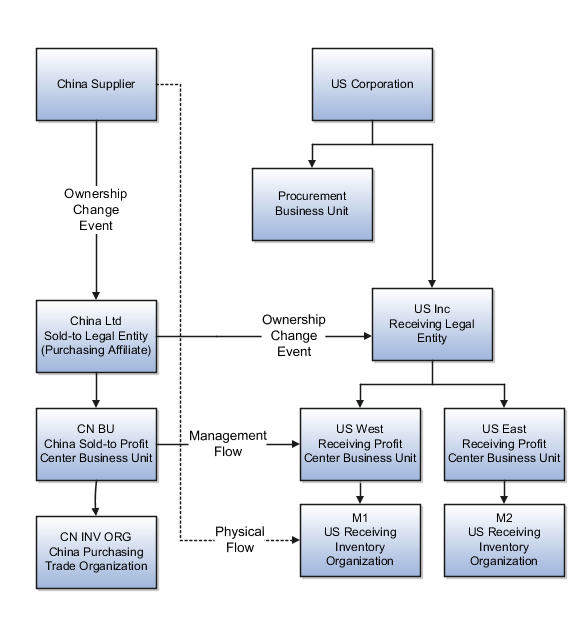

グローバル調達
グローバル調達取引会計の概要
企業は多くの場合、財務上の効率性およびサプライ・チェーンの物理的な商品フローの効率性を求めて法体系を設定します。一般に、商品の最適な財務的移動は、商品の最適な物理的移動とは異なります。たとえば、子会社グループからの購買依頼は、サプライヤと取引する単一の国際購買会社を経由してルーティングされます。この結果、購買側組織の法的な所有者は、受け側組織の法的な所有者とは異なることになります。この購買形態をグローバル調達と呼びます。
内容は次のとおりです。
グローバル調達取引フロー
取引契約および会計基準セット
契約の購買オーダーへの変換
よく使用される用語
グローバル調達取引フロー

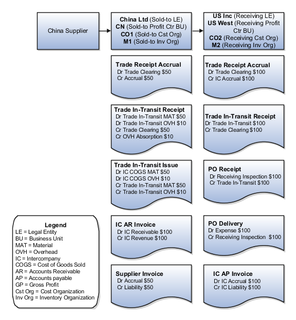

次の図は、米国企業と中国のサプライヤとの間の、一般的なグローバル調達取引フローを示しています。米国企業には、子会社に代わって取引契約や購買オーダーを作成する、中央調達ビジネス・ユニットがあります。
中国のサプライヤは、米国の受け側在庫組織M1に商品を直接出荷します。ただし、法的および会計目的では、取引は中国のサプライヤから中国の販売先法的エンティティ(China Ltd)を経由して米国の受入法的エンティティ(US Inc)にフローします。管理および利益トラッキング目的では、取引は中国の販売先利益センター・ビジネス・ユニットCN BUから米国の受入利益センター・ビジネス・ユニットUS Westにフローします。
財務取引契約および会計基準セット
ある取引契約では、取引関係の当事者を定義します。この例では、取引契約は米国企業と中国のサプライヤの間のもので、購入、販売、販売先および受入法的エンティティ、利益センター・ビジネス・ユニット、在庫組織および取引組織が定義されます。
会計基準セットでは、法的フローと財務フロー(所有権変更イベント・フローとも呼ばれます)に必要なソース文書および会計が定義されます。会計基準セットは財務ルートに関連付けられており、財務ルートには複数の会計基準セットを設定できます。
次の図は、米国企業に設定された取引契約を示しています。
契約#: GP001
タイプ: 調達
サプライヤ所有権変更: ASN (事前出荷通知)
プライマリ取引関係#: PTR1
販売先法的エンティティ: China Ltd.
販売先ビジネス・ユニット: CN BU
搬送先法的エンティティ: US Inc.
搬送先ビジネス・ユニット: US West
財務取引関係#: FTR1
法的エンティティ: 自: China Ltd.
ビジネス・ユニット: 自: CN BU
組織: 自: CN INV ORG
法的エンティティ: 至: US Inc.
ビジネス・ユニット: 至: US West
組織: 至: M1
利益トラッキング: あり
請求: あり
義務通貨: CNY
レート・タイプ: 法人
転送価格設定: 購買オーダー - 10%
購買オーダー/販売オーダー: なし

利益センター・ビジネス・ユニットおよび請求先ビジネス・ユニット
Oracle Fusion Receipt AccountingとOracle Fusion Cost Accountingでは、サプライ・チェーンの取引トランザクションの会計配分を作成します。これらの会計配分は、利益センター・ビジネス・ユニットおよび請求先ビジネス・ユニットの2つの種類のビジネス・ユニットに関連付けられます。
次に、取引トランザクションに関連付けられる様々なビジネス・ユニットおよびそれらを導出するための仮定について説明します。
利益センター・ビジネス・ユニット
利益センター・ビジネス・ユニットは単一の法的エンティティに報告し、その法的エンティティの在庫組織の収益性を測定する責任があります。すべての取引トランザクションは利益センター・ビジネス・ユニットに関連付けられており、その取引トランザクションを所有する在庫組織から導出されます。原価会計では、利益センター・ビジネス・ユニットを使用してすべての在庫トランザクションを処理します。
請求先ビジネス・ユニット
請求先ビジネス・ユニットは、取引トランザクションの受入経過勘定を処理するために使用され、買掛管理で請求書を処理するビジネス・ユニットと同じです。サプライヤの経過勘定の場合、請求先ビジネス・ユニットは購買オーダーから導出されます。会社間経過勘定の場合、請求先ビジネス・ユニットは利益センター・ビジネス・ユニットから導出されます。

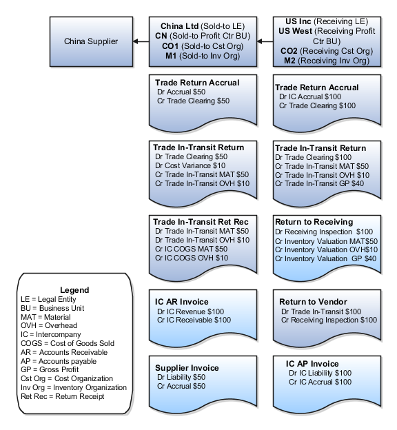

US Incは中国のサプライヤに直接商品を返品します。
次の図は、法的エンティティUS Inc.から法的エンティティChina Ltd.への返品フローの会計仕訳を示します。
受入会計で、ビジネス・ユニットUS Westおよび在庫組織M2の配分が生成されます。原価会計で、原価組織CO2および在庫組織M2の配分が生成されます。
次の表で、これらの配分について説明します。
| 補助元帳 | イベント・タイプ | 会計明細タイプ | 機能通貨での金額+Dr/-Cr | 機能通貨 | 原価要素 | 金額の基準 |
受入会計 |
取引返品経過勘定 |
会社間経過勘定 |
100 |
USD |
該当なし |
振替価格 |
受入会計 |
取引返品経過勘定 |
取引決済 |
-100 |
USD |
該当なし |
振替価格 |
原価会計 |
取引移動中返品 |
取引決済 |
100 |
USD |
資材 |
振替価格 |
原価会計 |
取引移動中返品 |
取引移動中 |
-50 |
USD |
資材 |
送り側組織原価 |
原価会計 |
取引移動中返品 |
取引移動中 |
-10 |
USD |
間接費 |
送り側組織原価 |
原価会計 |
取引移動中返品 |
取引移動中 |
-40 |
USD |
在庫の利益 |
内部マークアップ |
原価会計 |
受入返品 |
受入検査 |
100 |
USD |
在庫の資材、間接費および在庫 |
振替価格 |
原価会計 |
受入返品 |
在庫評価 |
-50 |
USD |
資材 |
送り側組織原価 |
原価会計 |
受入返品 |
在庫評価 |
-10 |
USD |
間接費 |
送り側組織原価 |
原価会計 |
受入返品 |
在庫評価 |
-40 |
USD |
在庫の利益 |
内部マークアップ |
受入会計 |
サプライヤ返品 |
取引移動中 |
100 |
USD |
該当なし |
振替価格 |
受入会計 |
サプライヤ返品 |
受入検査 |
-100 |
USD |
該当なし |
振替価格 |
受入会計 |
会社間買掛/未払金請求書 |
会社間債務 |
100 |
USD |
該当なし |
振替価格 |
受入会計 |
会社間買掛/未払金請求書 |
会社間経過勘定 |
-100 |
USD |
該当なし |
振替価格 |
受入会計で、ビジネス・ユニットCNおよび在庫組織M1の配分が生成されます。原価会計で、原価組織CO1および在庫組織M1の配分が生成されます。
受入会計 |
取引返品経過勘定 |
経過勘定 |
50 |
USD |
該当なし |
購買オーダー価格 |
受入会計 |
取引返品経過勘定 |
取引決済 |
-50 |
USD |
該当なし |
購買オーダー価格 |
原価会計 |
取引移動中返品 |
取引決済 |
50 |
USD |
資材 |
購買オーダー価格 |
原価会計 |
取引移動中返品 |
原価差異* |
10 |
USD |
該当なし |
在庫は現在の原価で減耗され、振替価格と原価との差異は原価差異として記帳されます。 |
原価会計 |
取引移動中返品 |
取引移動中 |
-50 |
USD |
資材 |
購買オーダー価格 |
原価会計 |
取引移動中返品 |
取引移動中 |
-10 |
USD |
間接費 |
間接費レート |
原価会計 |
取引移動中受入の返品 |
取引移動中 |
50 |
USD |
資材 |
購買オーダー価格 |
原価会計 |
取引移動中受入の返品 |
取引移動中 |
10 |
USD |
間接費 |
間接費レート |
原価会計 |
取引移動中受入の返品 |
会社間売上原価 |
-50 |
USD |
資材 |
購買オーダー価格 |
原価会計 |
取引移動中受入の返品 |
会社間売上原価 |
-10 |
USD |
間接費 |
間接費レート |
売掛/未収金 |
会社間売掛/未収金請求書 |
会社間収益 |
100 |
USD |
該当なし |
振替価格 |
売掛/未収金 |
会社間売掛/未収金請求書 |
会社間売掛/未収金 |
-100 |
USD |
該当なし |
振替価格 |
受入会計 |
サプライヤ請求書 |
債務 |
50 |
USD |
該当なし |
購買オーダー価格 |
受入会計 |
サプライヤ請求書 |
経過勘定 |
-50 |
USD |
該当なし |
購買オーダー価格 |
*在庫は現在の原価で減耗され、振替価格と原価との差異は原価差異として記帳されます。
費用へのグローバル調達取引トランザクションの会計例
Oracle Fusion Receipt AccountingとOracle Fusion Cost Accountingは、在庫ではなく費用配賦先に受け入れられるグローバル調達購買および費用処理されるサービスに対して、トランザクションを作成して配分を作成します。
次に、費用へのグローバル調達フローのために、原価会計と受入会計で実行される会計処理の例を示します。次のことについて説明します。
Oracle Fusion Supply Chain Financial Orchestrationで取得され、受入会計と原価会計にインタフェースされるトランザクション。
サプライヤから中間販売代理店を介して最終受入組織への商品またはサービスの転送フローのために、受入会計と原価会計で生成される会計仕訳。
受入組織からサプライヤへの返品フローのために、受入会計と原価会計で生成される会計仕訳。
シナリオ
中国のサプライヤはUS Inc.に商品を出荷し、商品は中間販売代理店China Ltd.を介してフローします。
Oracle Fusion Supply Chain Financial Orchestrationからのトランザクション
グローバル調達取引契約、会計基準セットおよび関連する購買オーダーがSupply Chain Financial Orchestrationで設定され、この設定に基づいてトランザクションが受入会計と原価会計にフローします。
中国のサプライヤからChina Ltdへの購買オーダー(PO)価格はUSD 50です。
China LtdからUS Incへの会社間振替価格はUSD 100です。
会社間請求書を「はい」に設定。
利益トラッキングを「はい」に設定。
原価会計で原価組織CO1に「取引移動中受入」トランザクション・タイプの間接費ルールが構成されます。
分析
受入会計と原価会計で、商品の転送出荷と返品出荷の会計配分が作成されます。
会計仕訳
次の図は、China Ltd. (販売先法的エンティティ)からUS Inc. (受入法的エンティティ)への転送フローの会計仕訳を示します。
次の表で、これらの受入と原価の会計仕訳について説明します。

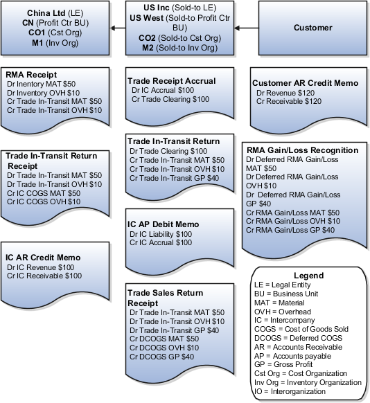

USD |
間接費 |
間接費レート |
原価会計 |
取引移動中返品 |
取引移動中 |
-50 |
USD |
資材 |
購買オーダー価格 |
原価会計 |
取引移動中返品 |
取引決済 |
-10 |
USD |
間接費 |
間接費レート |
原価会計 |
取引移動中受入の返品 |
取引移動中 |
50 |
USD |
資材 |
購買オーダー価格 |
原価会計 |
取引移動中受入の返品 |
取引移動中 |
10 |
USD |
間接費 |
間接費レート |
原価会計 |
取引移動中受入の返品 |
会社間売上原価 |
-50 |
USD |
資材 |
購買オーダー価格 |
原価会計 |
取引移動中受入の返品 |
会社間売上原価 |
-10 |
USD |
間接費 |
間接費レート |
売掛/未収金 |
会社間売掛/未収金請求書 |
会社間収益 |
100 |
USD |
該当なし |
振替価格 |
売掛/未収金 |
会社間売掛/未収金請求書 |
会社間売掛/未収金 |
-100 |
USD |
該当なし |
振替価格 |
受入会計 |
サプライヤ請求書 |
債務 |
50 |
USD |
該当なし |
購買オーダー価格 |
受入会計 |
サプライヤ請求書 |
経過勘定 |
-50 |
USD |
該当なし |
購買オーダー価格 |

品目原価およびグローバル調達取引トランザクション会計のレビュー
受入会計と原価会計では、サプライ・チェーンの取引トランザクションの会計配分を処理および作成します。
次に、受入会計と原価会計で処理されたグローバル調達取引トランザクションの結果をレビューする方法を説明します。
受入会計の結果
「受入会計」作業領域で「受入会計配分のレビュー」ページにアクセスします。このページでは、ソース文書番号およびソース文書明細番号別に会計詳細を表示できます。ソース文書は、購買オーダー・スケジュール、転送オーダーおよび販売オーダーです。
原価会計の結果
「原価会計」作業領域で、次のことを行います。
「品目原価のレビュー」ページにアクセスします。このページでは、品目の原価のブレークダウン、組織間での品目の原価比較、および一定期間にわたる原価トレンドを表示できます。
「原価会計配分のレビュー」ページにアクセスします。このページでは、参照文書番号別に取引トランザクションの会計詳細を表示できます。

次に、原価調整の例を示します。
品目原価レベルでの調整
品目の平均原価が$5から$6に増加し、手持数量はそれぞれ100であると想定します。配分プロセッサは、品目原価を調整するために次の会計仕訳を作成します。

トランザクションの前日付設定の例
原価会計期間の原価期限日を設定することで、前日付トランザクションを含め、どのトランザクションがその期間に処理されるかを管理できます。次の例では、原価プロセッサが前日付トランザクションの計上日を設定する方法を示します。
シナリオ
現在日が11月2日で、原価期限日が10月31日であるとします。
次の原価計算済トランザクションおよび未計算トランザクションは処理中です。
例1
トランザクションが、最新の原価計算済トランザクションより前のある時点の前日付に設定されます。
次の図で、在庫トランザクションにA地点の前日付が設定されます。このトランザクションは、トランザクション2および3が処理される前に、会計日Bで原価計算されます。11月2日に作成され、10月30日の前日付が設定されたトランザクションは、10月31日を有効日として原価計算されます。
例2
トランザクションが、最新の原価計算済トランザクションと原価期限日の間のある時点の前日付に設定されます。
次の図で、在庫トランザクションにC地点の前日付が設定されます。このトランザクションは、トランザクション2および3が処理される前に、会計日Cで原価計算されます。11月2日に作成され、10月31日の前日付が設定されたトランザクションは、10月31日を有効日として原価計算されます。
例3
トランザクションが、原価期限日より後のある時点の前日付に設定されます。
次の図で、在庫トランザクションにD地点の前日付が設定されます。このトランザクションは、原価期限が10月31日より後に移動した後に、会計日Dで原価計算されます。11月2日に作成され、11月1日の前日付が設定されたトランザクションは、有効日を11月1日として原価計算されます。

社内直接出荷での取引トランザクションの会計例
社内直接出荷は、在庫組織から顧客への直接の商品移動を伴う取引トランザクションで、顧客に商品を販売するビジネス・ユニットは在庫組織が属するビジネス・ユニットとは異なります。財務的な観点からは、在庫組織が属するビジネス・ユニットが他のビジネス・ユニットに商品を販売し、その後そのビジネス・ユニットが顧客に商品を販売します。
次に、社内直接出荷のためにOracle Fusion Cost AccountingとOracle Fusion Receipt Accountingで実行される会計の例を示します。次のことについて説明します。
売り手組織から買い手組織の顧客への直接出荷フローのために、受入会計と原価会計で生成される会計仕訳。
顧客から売り手への返品フローのために、受入会計と原価会計で生成される会計仕訳。
シナリオ
China Ltd.はUS Inc.の顧客に商品を直接出荷します。
取引契約、会計基準セットおよび関連する購買オーダーがOracle Fusion Supply Chain Financial Orchestrationで設定され、この設定に基づいてトランザクションが受入会計と原価会計にフローします。
China Ltd.は商品受入時に、原価USD 50に間接費USD 10を加えた金額で、現地で商品を取得します。
China Ltd.からUS Inc.への会社間振替価格はUSD 100です。
会社間請求書を「はい」に設定。
US Inc.は収益USD 40を記帳します(振替価格USD 100 - 購買オーダー価格USD 50 - 間接費USD 10)。
分析
受入会計と原価会計で、商品の転送の会計配分が作成されます。
会計仕訳
次の図は、法的エンティティChina Ltd.から法的エンティティUS Inc.への出荷の会計仕訳を示します。
次の表で、原価の会計仕訳について説明します。

顧客はChina Ltd.に直接商品を返品します。
次の図は、US Inc. (販売先法的エンティティ)からChina Ltd. (法的エンティティ)への返品フローの会計仕訳を示します。
受入会計 |
取引返品経過勘定 |
会社間経過勘定 |
100 |
USD |
該当なし |
振替価格 |
受入会計 |
取引返品経過勘定 |
取引決済 |
-100 |
USD |
該当なし |
振替価格 |
原価会計 |
取引移動中返品 |
取引決済 |
100 |
USD |
3行に分割(資材、間接費、在庫の利益) |
振替価格 |
原価会計 |
取引移動中返品 |
取引移動中 |
-50 |
USD |
資材 |
送り側組織原価 |
原価会計 |
取引移動中返品 |
取引移動中 |
-10 |
USD |
間接費 |
送り側組織原価 |
原価会計 |
取引移動中返品 |
取引移動中 |
-40 |
USD |
在庫の利益 |
内部マークアップ |
買掛/未払金 |
会社間買掛/未払金デビット・メモ |
会社間債務 |
100 |
USD |
該当なし |
振替価格 |
買掛/未払金 |
会社間買掛/未払金デビット・メモ |
会社間経過勘定 |
-100 |
USD |
該当なし |
振替価格 |
原価会計 |
取引販売返品受入 |
取引移動中 |
50 |
USD |
資材 |
送り側組織原価 |
原価会計 |
取引販売返品受入 |
取引移動中 |
10 |
USD |
間接費 |
送り側組織原価 |
原価会計 |
取引販売返品受入 |
取引移動中 |
40 |
USD |
在庫の利益 |
内部マークアップ |
原価会計 |
取引販売返品受入 |
繰延RMA損益 |
-50 |
USD |
資材 |
送り側組織原価 |
原価会計 |
取引販売返品受入 |
繰延RMA損益 |
-10 |
USD |
間接費 |
送り側組織原価 |
原価会計 |
取引販売返品受入 |
繰延RMA損益 |
-40 |
USD |
在庫の利益 |
内部マークアップ |
次の表で、これらの会計仕訳について説明します。

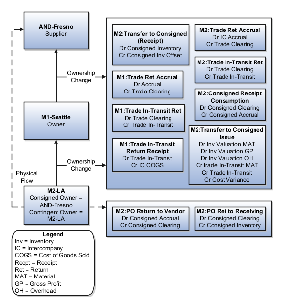

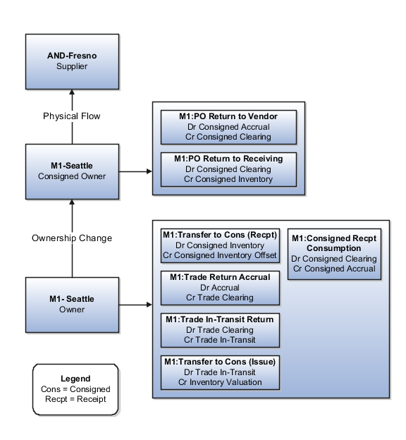

単純購買オーダーでの預託在庫会計の例
組織が預託購買オーダーの商品出荷を受け入れた場合、商品がバイヤー預かりになった後でも、商品の所有権はサプライヤに残ります。所有権がサプライヤからバイヤーに移転するのは、在庫が消し込まれるときです。
在庫が消し込まれると、2つのイベントが発生します。まず、所有権がバイヤーに移転し、預託商品は少しの間所有在庫になり、その後、所有在庫は減耗されます。
下の例では、次について説明します。
委託購買オーダー(PO)のもとでの委託在庫の物理的および財務的なフロー。
Oracle Fusion Inventory ManagementからOracle Fusion Cost AccountingおよびOracle Fusion Receipt Accountingへのトランザクションのフロー。
原価会計および受入会計で転送フローに生成される会計仕訳。
原価会計および受入会計で返品フローに生成される会計仕訳。

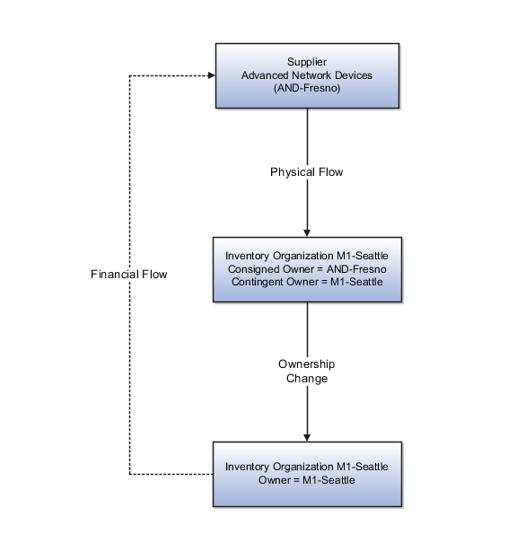

シナリオ
サプライヤAdvanced Network Devices (AND-Fresno)は、預託購買オーダーのもとで、在庫組織M1-Seattleに商品を出荷します。
次の図は、預託在庫のフローを示しています。
Oracle Fusion Inventory Managementからのトランザクション
原価会計と受入会計は、在庫から次のトランザクションを受け入れます。
サプライヤ: Advanced Network Devices (AND-Fresno)。
預託購買オーダー#1000。
購買オーダー価格: USD 100。
出荷先組織は、条件付き所有者であるM1-Seattle。条件付き所有者は、在庫が消し込まれるときにサプライヤから所有権を引き受けます。
在庫組織M1-Seattleにおいて、預託ステータスで受入および棚入トランザクションが実行されます。
商品が消費されると、サプライヤAND-Fresnoから在庫組織M1-Seattleに所有権が変更されます。
分析

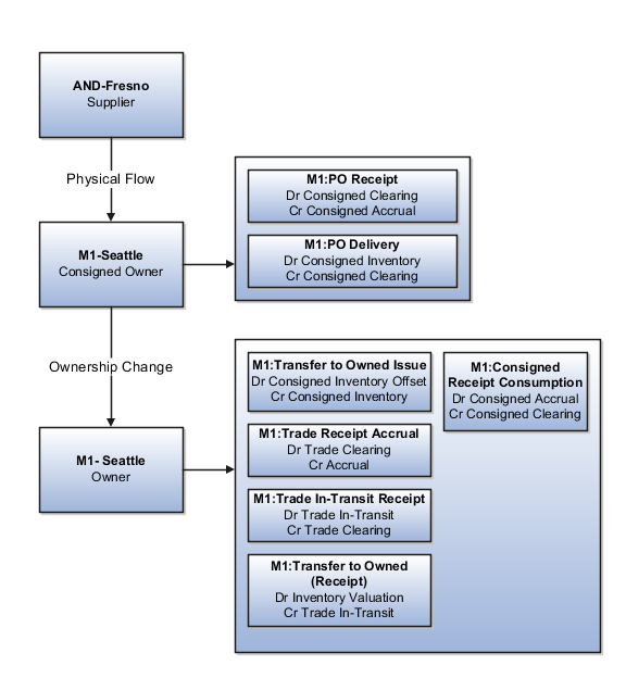

会計仕訳
次の図は、サプライヤAND-Fresnoから在庫組織M1-Seattleへの転送フローの会計仕訳を示しています。
受入会計と原価会計で、在庫組織M1-Seattleの商品受入の会計仕訳が生成されます。
次の表でこれらの会計仕訳について説明します。
| 補助元帳 | イベント・タイプ | 会計明細タイプ | トランザクション・タイプ | 機能通貨での金額 | 機能通貨 | 金額の基準 |
受入会計 |
購買オーダー受入 |
預託決済 |
借方 |
100 |
USD |
購買オーダー価格 |
受入会計 |
購買オーダー受入 |
預託経過勘定 |
貸方 |
100 |
USD |
購買オーダー価格 |

組織M1-SeattleはサプライヤAND-Fresnoに商品を返品します。
次の図は、M1-SeattleからAND-Fresnoへの返品フローの会計仕訳を示しています。
受入会計と原価会計で、在庫組織M1-Seattleに、M1-SeattleからサプライヤAND-Fresnoへの所有権の変更の会計仕訳が生成されます。
次の表で、所有権の変更の会計仕訳について説明します。
| 補助元帳 | イベント・タイプ | 会計明細タイプ | トランザクション・タイプ | 機能通貨での金額 | 機能通貨 | 原価要素 | 金額の基準 |
原価会計 |
預託への転送(受入) |
預託在庫 |
借方 |
100 |
USD |
資材 |
購買オーダー価格 |
原価会計 |
預託への転送(受入) |
預託在庫相殺 |
貸方 |
100 |
USD |
資材 |
購買オーダー価格 |
受入会計 |
預託受入消費 |
預託決済 |
借方 |
100 |
USD |
該当なし |
購買オーダー価格 |
受入会計 |
預託受入消費 |
預託経過勘定 |
貸方 |
100 |
USD |
該当なし |
購買オーダー価格 |
受入会計 |
取引返品経過勘定 |
経過勘定 |
借方 |
100 |
USD |
該当なし |
購買オーダー価格 |
受入会計 |
取引返品経過勘定 |
取引決済 |
貸方 |
100 |
USD |
該当なし |
購買オーダー価格 |
受入会計 |
取引移動中返品 |
取引決済 |
借方 |
100 |
USD |
該当なし |
購買オーダー価格 |
受入会計 |
取引移動中返品 |
取引移動中 |
貸方 |
100 |
USD |
該当なし |
購買オーダー価格 |
原価会計 |
預託出庫への転送 |
取引移動中 |
借方 |
100 |
USD |
資材 |
購買オーダー価格 |
原価会計 |
預託出庫への転送 |
原価差異* |
借方 |
5 |
USD |
該当なし |
在庫は現在の原価で受け入れられ、振替価格と原価との差異は原価差異として記帳されます。 |
原価会計 |
預託出庫への転送 |
在庫評価 |
貸方 |
105 |
USD |
資材 |
現在の原価 |
*在庫は現在の原価で受け入れられ、振替価格と原価との差異は原価差異として記帳されます。
受入会計で、在庫組織M1-Seattleに、M1-SeattleからAND-Fresnoへの預託商品の返品の会計仕訳が生成されます。
| 補助元帳 | イベント・タイプ | 会計明細タイプ | 機能通貨での金額+Dr/-Cr | 機能通貨 | 金額の基準 |
受入会計 |
購買オーダー・サプライヤ返品 |
預託経過勘定 |
100 |
USD |
購買オーダー価格 |
受入会計 |
購買オーダー・サプライヤ返品 |
預託決済 |
-100 |
USD |
購買オーダー価格 |
受入会計 |
購買オーダー受入返品 |
預託決済 |
100 |
USD |
購買オーダー価格 |
受入会計 |
購買オーダー受入返品 |
預託在庫 |
-100 |
USD |
購買オーダー価格 |

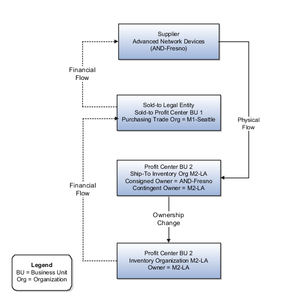

グローバル購買オーダーでの預託在庫会計の例
多くの大企業では、購買ニーズにグローバル調達アプローチを使用しており、中央購買組織が内部組織に代わってサプライヤから商品を購入しています。これには、グローバル調達オーダーのもとで実行される預託在庫に関連する取引トランザクションが含まれます。Oracle Fusion Receipt AccountingとOracle Fusion Cost Accountingは、これらの預託在庫トランザクションを処理して補助元帳仕訳を生成します。
下の例では、次について説明します。
グローバル購買オーダーでの委託在庫の物理的および財務的なフロー。
Oracle Fusion Inventoryから原価会計および受入会計へのトランザクションのフロー。
Oracle Fusion Supply Chain Financial Orchestrationから原価会計および受入会計へのトランザクションのフロー。
シナリオ
サプライヤAND-Fresnoは、預託ステータスの商品を購買取引組織M1-Seattleを介して在庫組織M2-LAに出荷します。
インタフェース済トランザクション
原価会計と受入会計は、Oracle Fusion Inventoryから次のトランザクションを受け入れます。
預託購買オーダー(PO): #1000。
購買オーダー価格: USD 100。
販売先法的エンティティはLE1。
出荷先組織は、条件付き所有者でもあるM2-LA。条件付き所有者は、在庫が消し込まれるときにサプライヤから所有権を引き受けます。
M2-LAにおいて、預託ステータスで受入および棚入トランザクションが実行されます。
商品が消費されると、サプライヤAND-FresnoからM1-Seattleを介してM2-LAに所有権が変更されます。
取引契約、会計基準セットおよび関連する購買オーダーがSupply Chain Financial Orchestrationで設定され、トランザクションが受入会計と原価会計にフローします。サプライヤから在庫組織M2-LAへの出荷は、次の条件を持つ取引契約GP #123に基づきます。
会社間振替価格はUSD 120。
会社間請求書を「はい」に設定。
利益トラッキングを「はい」に設定。
分析

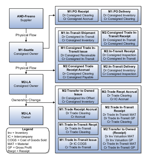

会計仕訳
次に、転送フローの会計仕訳を示します。
受入会計で、在庫組織M2-LAに、サプライヤAND-FresnoからM2-LAへの預託出荷の配分が生成されます。

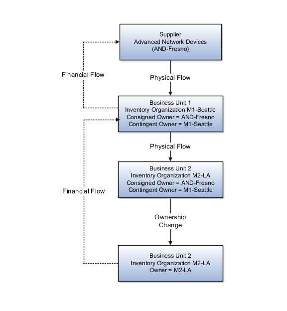

ビジネス・ユニット間での組織間転送の預託在庫会計の例
組織間転送は、サプライ・チェーンでの組織間の商品またはサービスの移動を伴う取引トランザクションです。次に、利益センター・ビジネス・ユニット間での商品の組織間転送を伴う単純な購買オーダーで、Oracle Fusion Cost AccountingとOracle Fusion Receipt Accountingによって実行される会計の例を示します。受け側組織で所有権が変更されるまで、商品は預託ステータスのままです。
この例では、次のことを説明します。
Oracle Fusion Inventoryで取得され、原価会計と受入会計にインタフェースされるトランザクション。
Oracle Fusion Supply Chain Financial Orchestrationで取得され、原価会計と受入会計にインタフェースされるトランザクション。
シナリオ
サプライヤAdvanced Network Devices (AND-Fresno)は預託ステータスの商品を在庫組織M1-Seattleに出荷し、その後M1-Seattleは預託商品を在庫組織M2-LAに転送します。在庫組織M1-SeattleとM2-LAは別個のビジネス・ユニットにあります。
インタフェース済トランザクション
Oracle Fusion Inventoryは、次のトランザクションを受入会計と原価会計に送信します。
預託購買オーダー#1000。
購買オーダー価格: USD 100。
商品が在庫組織M1-SeattleからM2-LAに預託ステータスで転送されます。
商品が消費されると、サプライヤAND-FresnoからM1-Seattleを介して在庫組織M2-LAに所有権が変更されます。
Oracle Fusion Supply Chain Financial Orchestrationは取引契約、会計基準セットおよび関連する購買オーダーを設定し、情報が受入会計と原価会計に流れます。M1-SeattleからM2-LAへの転送は、次の条件を持つ取引契約SFO #123に基づきます。
会社間振替価格はUSD 120。
会社間請求書を「はい」に設定。
利益トラッキングを「はい」に設定。

在庫組織M2-LAはサプライヤAND-Fresnoに商品を返品します。預託の返品は、2つの部分で実行されます。
M2-LAからM1-Seattleへの組織間転送。会計は、単純な購買オーダー返品トランザクションと同じです。
M1-Seattleからサプライヤへの預託返品。会計は、通常のサプライヤ返品トランザクションと同じです。

次に、転送フローの会計仕訳を示します。
次の図は、転送フローの会計仕訳を示しています。

在庫組織M4-NJはサプライヤAND-Fresnoに商品を返品します。預託の返品は、2つの部分で実行されます。
M4-NJからM3-NYへの組織間転送。会計は、単純な購買オーダー返品トランザクションと同じです。
M3-NYからサプライヤへの預託返品。会計は、通常のサプライヤ返品トランザクションと同じです。

受入会計は、Oracle Fusion Receiving、Inventory、Accounts Payableなどの外部ソースからトランザクションおよび関連する税金決定要因を受け入れます。内容は次のとおりです。
受入会計への税金決定要因のインポート
受入会計で作成される税金配分
原価会計による税金配分
税金配分のレビュー
税金決定要因のインポート
「予定済プロセス」作業領域の「予定済プロセス」ページで、外部ソースからトランザクションおよび関連する税金決定要因をインポートする方法を示します。
受入から受入会計へのトランザクションの転送プロセスを選択して、受入トランザクションを受入会計にインポートします。
原価の原価管理への転送プロセスを選択して、買掛/未払金トランザクションを受入会計および原価会計にインポートします。
受入会計による税金配分
受入会計プロセッサは税金アプリケーション・プログラミング・インタフェースをコールして、インポートされた税金決定要因に基づいてトランザクションの税金を計算します。プロセッサは、受入トランザクションの税金配分も生成します。
「受入会計」作業領域の「受入会計配分の作成」ページで受入会計プロセッサを実行します。
原価会計による税金配分
原価会計プロセッサは受入会計で生成された税金結果を使用して、控除対象外税を含む在庫取得原価を計算します。
「原価会計」作業領域の「原価会計配分の作成」ページで原価会計プロセッサを実行します。
税金配分のレビュー
「受入会計」作業領域の「受入会計配分のレビュー」ページで、受入会計プロセッサの結果を確認します。
受入トランザクションの配分および仕訳
「税金決定要因」列のリンクをクリックしてアクセスする税金決定要因
「原価情報」タブの「トランザクション・ユニット原価」リンクをクリックしてアクセスするトランザクション税金
「原価会計」作業領域の「原価会計配分のレビュー」ページで、原価会計プロセッサの結果を確認します。
在庫トランザクションの配分および仕訳
「原価情報」タブの税金を含む在庫ユニット原価

請求書の計上時に、受入会計と原価会計で次の会計仕訳が生成されます。
受入会計 |
請求価格調整 |
取引決済 |
25 |
USD |
受入会計 |
請求価格調整 |
税金B 税率差異* |
-25 |
USD |
原価会計 |
取得原価調整 |
在庫評価** |
25 |
USD |
原価会計 |
取得原価調整 |
取引決済 |
-25 |
USD |
*納入時の税率と請求書の間の差異による税金差異
**控除対象外税Bの在庫取得原価調整。

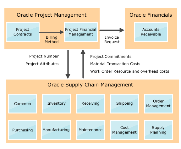

プロジェクト駆動のサプライ・チェーン・ソリューションでは、Oracle Supply ChainおよびOracle Project Managementの複数の製品が統合されます。
これは、プロジェクト駆動のサプライ・チェーン・ソリューションの仕組みを説明した図です。
プロジェクト駆動のサプライ・チェーンはOracle Project Managementでプロジェクトを作成することから始まります。Oracle Project ManagementとOracle Supply Chainの統合により、サプライ・チェーン製品でプロジェクト属性がサポートされるようになります。プロジェクト番号やプロジェクト・コスト属性などの情報がサプライ・チェーン製品で使用可能になり、プロジェクトのコンテキストでアクティビティを実行できるようになります。
プロジェクト番号とタスク番号は在庫属性として追加されます。これらは在庫の分離と評価に使用されるほか、在庫、出荷、受入などのアプリケーションのルールに基づくプロジェクト固有のトランザクションをサポートするために使用されます。
プロジェクト属性は、購買依頼、購買オーダー、販売オーダー、製造作業オーダー、保守オーダーなどのサプライ・チェーン実行文書にも追加されます。これらの実行ドキュメントによって駆動されるプロセスもまた、プロジェクト固有のビジネス・ルールで拡張されます。これらのプロジェクト固有の実行ドキュメントのライフ・サイクルはプロジェクトに定義されているビジネス・ルールに従います。これらの文書に関連付けられているトランザクションがプロジェクトに対して取引約定または実績原価を作成した場合、それらのトランザクションがプロジェクト属性とともに取得され、その原価がプロジェクトの支出として計上されます。
Oracle Project Portfolio Management Cloudの統合
Oracle Cost ManagementはOracle Project Managementと統合され、様々なサプライ・チェーン・フローの支出情報を取得し、インタフェースします。

原価がPPMにインタフェースされていない場合で、顧客対応組織とサプライヤ対応組織が同じである場合、次の会計配分が作成されます。
| イベント・タイプ | 勘定明細タイプ | トランザクション・タイプ |
RMA受入 |
在庫 |
借方 |
RMA受入 |
繰延RMA損益 |
貸方 |
原価がPPMにインタフェースされていない場合で、組織が異なる場合、次の会計配分が作成されます。
| イベント・タイプ | 組織 | 勘定明細タイプ | トランザクション・タイプ |
RMA受入 |
当初出荷組織 |
在庫 |
借方 |
RMA受入 |
当初出荷組織 |
取引移動中 |
貸方 |
取引販売返品 |
当初販売組織 |
取引移動中 |
借方 |
取引販売返品 |
当初販売組織 |
繰延RMA損益 |
貸方 |
また、どちらの場合も、間接費はPPMに送信されません。

プロジェクト財務を使用しない、プロジェクト・ストライプ化されたサプライ・チェーンの実行
複数の契約を対象としてサプライ・チェーン業務を実行する場合は、資材とその他の原価の混在を避けるためにのみ、サプライ・チェーンの在庫およびアクティビティをプロジェクト別に分離する必要がある場合があります。このような場合は、プロジェクト・エンティティ内の予算、取引約定、原価および収益を保守する必要はありません。サプライ・チェーン内のサプライ・チェーン原価および出荷時のオーダー管理からの請求書を管理します。
次の利点があります。
プロジェクトおよびタスク別に在庫を分離および評価します。
プロジェクトおよびタスク別に在庫および倉庫工程を実行します。
プロジェクトおよびタスク別に資材を調達します。
プロジェクトおよびタスク別に製造します。
プロジェクトおよびタスク別に資産を保守します。
サプライ・チェーンのすべてのサプライ・チェーン原価をプロジェクトに送信せずに管理します。
サプライ・チェーンから請求書を生成します。
組織の共通リソース・セットから複数のプロジェクトを提供するようにサプライ・チェーン業務を区分化できます。
また、原価収集から除外するプロジェクト・タイプを設定できます。原価収集から除外されるプロジェクト・タイプを使用すると、次のことが可能になります。
Oracle Cost Management Cloudのプロジェクト支出をOracle Cost Management Cloudにインタフェースしません。
取引約定をOracle Project Management Cloudに記録しません。
原価管理内で売上原価の会計が発生しますが、プロジェクトには発行されません。
Oracle Cost Management Cloudのプロジェクト支出をOracle Cost Management Cloudにインタフェースしません。取引約定をOracle Project Management Cloudに記録しません。原価管理内で売上原価の会計が発生しますが、プロジェクトには発行されません。

前期間情報のスナップショットまたは本日時点の評価を示す期間評価レポートを生成できます。ただし、特定の日付のレポートは生成できません。
対応する原価プロファイルで「評価内ユニット振替の計上」オプションが選択されていない場合、評価内ユニット振替はレポートに表示されません。これは、「期間移動中評価レポート」および「期間レイヤー在庫評価レポート」に当てはまります。
「期間移動中評価レポート」では、在庫に棚入された数量が、移動中勘定から価額を除外するために考慮されます。したがって、このレポートでは、受領したが棚入されていない品目が、受入組織内の移動中価額として表示されます。
「費用」評価ユニットと「資産」評価ユニット間の移動の場合、物理的な受入が受入組織で記録されるまで、送り側の組織に移動中が記録されます。したがって、期間移動中在庫評価レポートには、移動中価額が受入組織評価ユニットにはマイナスで、送り側組織評価ユニットにはプラスで、「要約なし」レイアウトに表示されます。ただし、レポートの要約および詳細レイアウトでは、金額が合計され、正味金額が表示されます。
「期間移動中評価レポート」の生成時に、「評価基準」パラメータを「原価計算済」または「計上済」に設定できます。原価計算済金額と計上済金額は、次のケースで異なる場合があります。
出荷トランザクションの最終計上を実行していない。
移動中が除外されているが、受入組織で計上が実行されていない。

預託在庫トランザクションの会計配分基準オプションとは何ですか。
ゼロ値または実績原価を使用して、預託在庫トランザクションの原価会計を実行できます。通常、貸借対照表でのサプライヤ所有預託在庫の評価はゼロです。ただし、実績原価を使用して会計処理を実行しなければならないことがあります。どちらの場合も、在庫評価レポートには常に、預託商品の見積金額が表示されます。
「設定および保守」作業領域の「原価プロファイルの管理」ページで、預託在庫の会計配分基準を選択します。

課税時期基準とは何ですか。
受入トランザクション・プロセスの中で、税金が計上され税務当局に報告される時点のことです。これは、納入基準課税時期と請求書基準課税時期の2つのカテゴリに分類できます。
納入基準税は、受入トランザクションに対して計上され報告されます。請求書基準税は、サプライヤ請求書の作成時、計上時または支払時に計上され報告されます。

トランザクションの会計日は常に原価計算日と同じですか。
一般に、トランザクションの会計日は原価計算日と同じですが、例外があります。たとえば、原価計算期間がすでにクローズされている場合、配分プロセッサは会計日を次のオープン期間に設定します。
会計トランザクションは、補助元帳会計アプリケーションを介して総勘定元帳アプリケーションに送信されます。会計トランザクションの送信時に会計日の総勘定元帳期間がクローズされている場合、トランザクションは拒否されて戻され、エラーが表示されます。その場合、原価プロセッサは次のオープン期間内の新しい会計日を提示し、改訂された会計トランザクションを、補助元帳会計を介して総勘定元帳に再送信します。
