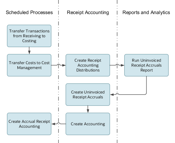

期間終了時経過勘定として設定された購買オーダーの受入会計
「未請求受入経過勘定の作成」プロセスを実行して、期間終了時経過勘定として設定された購買オーダーの経過勘定会計を作成できます。このプロセスでは、次の条件に基づいて購買オーダーの経過勘定が作成されます。
購買オーダーで「受入時経過勘定」オプションが選択されていないため、受入が受け入れられても、会計が作成されていません。
受入が請求されていないか、請求された数量が購買オーダーの受入済数量未満です。
このプロセスは、買掛/未払金期間をクローズしてすべての買掛/未払金請求書を原価管理に転送した後、一般会計期間をクローズする前に実行する必要があります。また、このプロセスを会計期間中に必要に応じて何回でも頻繁に実行して、最新の費用および経過勘定情報を勘定科目台帳に含めることができます。
この画像は、請求されていない受入の経過勘定を作成するために実行する必要がある様々なプロセスとその順序を示しています。また、これらのプロセスを実行できる作業領域も示されています。
まず、受入および請求書情報を原価管理に転送するプロセスを実行します。次に、「受入会計配分の作成」プロセスを実行して、未請求受入経過勘定レポートの生成時に適切なデータが移入されるようにします。
このレポートは、経過勘定が作成される未請求購買オーダーの受入に関する詳細を理解するのに役立ちます。レポートを確認したら、次の追加処理を実行できます。
対応する請求書を会計処理して、受入経過勘定をレポートから除外します。
購買オーダー・スケジュール・ステータスを「最終消込済」に設定して、受入経過勘定をレポートから除外します。
「未請求受入経過勘定の作成」プロセスを実行すると、対応する配分が作成されます。次に、「会計の作成」を実行して、SLAおよび総勘定元帳に配分を転送します。最後に、「見越計上逆仕訳会計の作成」プロセスを実行します。これにより、次の総勘定元帳期間のオープンの初日に新しい仕訳が作成されます。
総勘定元帳との統合により、期末経過勘定および逆仕訳が総勘定元帳に自動作成されます。逆仕訳が自動作成されるため、請求書が最終的に受領されるときに二重に記帳されません。
始める前に
期間終了時の未請求受入経過勘定の作成を開始する前に、受入の作成および可能な場合は請求書の最終会計を含むすべてのアップストリーム・プロセスが完了していることを確認します。
次に、「スケジュール済プロセス」作業領域から、次のプロセスを実行します。
受入から原価計算へのトランザクションの転送 - このプロセスでは受入情報が受入会計に転送されます。
原価の原価管理への転送 - このプロセスでは、請求書情報が受入会計に転送されます。
プロセスのステータスをレビューして、正常に完了していることを確認します。
受入および請求書情報を受入会計に転送した後、「受入会計」作業領域から「受入会計配分の作成」プロセスを実行して、未請求受入経過勘定レポートの実行時に適切なデータが移入されるようにします。このプロセスは、「スケジュール済プロセス」作業領域から実行することもできます。

期末の未請求受入経過勘定のプロセス・セットを作成できます。指定された順序で次のプロセスをプロセス・セットに含めます。
原価の原価管理への転送
受入会計配分の作成
未請求受入経過勘定の作成
会計の作成
見越計上逆仕訳会計の作成
プロセスはシリアルに実行する必要があります。つまり、1つのプロセスの完了後にのみ、次のプロセスを開始する必要があります。

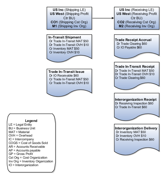

シナリオ
サプライヤAdvanced Network Devices (AND-Fresno)は、預託購買オーダーのもとで、在庫組織M1-Seattleに商品を出荷します。
次の図は、預託在庫のフローを示しています。
Oracle Fusion Inventory Managementからのトランザクション
原価会計と受入会計は、在庫から次のトランザクションを受け入れます。
サプライヤ: Advanced Network Devices (AND-Fresno)。
預託購買オーダー#1000。
購買オーダー価格: USD 100。
出荷先組織は、条件付き所有者であるM1-Seattle。条件付き所有者は、在庫が消し込まれるときにサプライヤから所有権を引き受けます。
在庫組織M1-Seattleにおいて、預託ステータスで受入および棚入トランザクションが実行されます。
商品が消費されると、サプライヤAND-Fresnoから在庫組織M1-Seattleに所有権が変更されます。
分析
受入会計と原価会計で、商品の転送出荷と返品出荷の会計配分が作成されます。
会計仕訳
次の図は、サプライヤAND-Fresnoから在庫組織M1-Seattleへの転送フローの会計仕訳を示しています。
受入会計と原価会計で、在庫組織M1-Seattleの商品受入の会計仕訳が生成されます。
次の表でこれらの会計仕訳について説明します。

同じビジネス・ユニット内の組織間転送の預託在庫会計の例
組織内振替は、サプライ・チェーンの組織間の商品またはサービスの移動を伴う取引トランザクションです。次に、同じ利益センター・ビジネス・ユニット内の組織間転送のために、Oracle Fusion Cost AccountingとOracle Fusion Receipt Accountingによって実行される会計の例を示します。
この例では、次のことを説明します。
Oracle Fusion Inventoryで取得され、原価会計と受入会計にインタフェースされるトランザクション。
原価会計および受入会計で転送フローに生成される会計仕訳。
原価会計および受入会計で返品フローに生成される会計仕訳。
シナリオ
サプライヤAdvanced Network Devices (AND-Fresno)は預託ステータスの商品を在庫組織M3-NYに出荷し、その後M3-NYは商品を在庫組織M4-NJに転送します。在庫組織M3-NYとM4-NJは同じビジネス・ユニット内にあります。
インタフェース済トランザクション
原価会計と受入会計は、Oracle Fusion Inventoryから次のトランザクションを受け入れます。
預託購買オーダー(PO): #1000。
購買オーダー価格: USD 100。
出荷先組織は、条件付き所有者でもあるM3-NY。条件付き所有者は、在庫が消し込まれるときにサプライヤから所有権を引き受けます。
M3-NYにおいて、預託ステータスで受入および棚入トランザクションが実行されます。
商品がM3-NYからM4-NJに預託ステータスで転送されます。
商品が消費されると、サプライヤからM4-NJを介してM3-NYに所有権が変更されます。
原価会計で、次のトランザクションが生成されます。
サプライヤAND-Fresnoから在庫組織M3-NYに、およびM3-NYからM4-NJに所有権が変更されます。
M3-NYからM4-NJへの商品の転送。2つの組織は同じ利益センター・ビジネス・ユニット内にあるため、転送は原価で行われます。
分析
会計仕訳
次に、転送フローの会計仕訳を示します。
次の図は、転送フローの会計仕訳を示しています。
次の表は、サプライヤAND-FresnoからM3-NYへの出荷のために、受入会計で在庫組織M3-NYに生成される配分を示しています。
| 補助元帳 | イベント・タイプ | 会計明細タイプ | 機能通貨での金額+Dr/-Cr | 機能通貨 | 金額の基準 |

ビジネス・ユニット間での組織間転送の会計例
この例では、次のことを説明します。
Oracle Fusion Supply Chain Financial Orchestrationで取得され、受入会計と原価会計にインタフェースされるトランザクション。
利益センター・ビジネス・ユニット間での商品の転送のために、受入会計と原価会計で生成される会計仕訳。
シナリオ
China Ltd.はUS Inc.に商品を出荷します。これらの組織は、2つの異なる利益センター・ビジネス・ユニットにあります。
Oracle Fusion Supply Chain Financial Orchestrationからのトランザクション
取引契約、会計基準セットおよび関連する購買オーダーがSupply Chain Financial Orchestrationで設定され、この設定に基づいてトランザクションが受入会計と原価会計にフローします。
China Ltd.は商品受入時に、原価USD 50に間接費USD 10を加えた金額で、現地で商品を取得します。
China Ltd.からUS Inc.への会社間振替価格はUSD 100です。
会社間請求書を「いいえ」に設定。
利益トラッキングを「はい」に設定。
原価会計で原価組織CO1に「取引移動中受入」トランザクション・タイプの間接費ルールが構成されます。
China Ltd.は収益USD 40を記帳します(振替価格USD 100 - 取得原価USD 50 - 間接費USD 10)。
分析
受入会計と原価会計で、商品の転送の会計配分が作成されます。
会計仕訳
次の図は、法的エンティティChina Ltd.から法的エンティティUS Inc.への出荷の会計仕訳を示します。
原価会計で、原価組織CO1および在庫組織M1の配分が生成されます。
次の表で、配分について説明します。
| 補助元帳 | イベント・タイプ | 会計明細タイプ | 機能通貨での金額+Dr/-Cr | 機能通貨 | 原価要素 | 金額の基準 |
原価会計 |
移動中出荷 |
取引移動中 |
50 |
USD |
資材 |
現在の原価 |
原価会計 |
移動中出荷 |
取引移動中 |
10 |
USD |
間接費 |
現在の原価 |
原価会計 |
移動中出荷 |
在庫 |
-50 |
USD |
資材 |
現在の原価 |
原価会計 |
移動中出荷 |
在庫 |
-10 |
USD |
間接費 |
現在の原価 |
原価会計 |
取引移動中出庫 |
組織間売掛/未収金 |
100 |
USD |
資材、間接費 |
振替価格 |
原価会計 |
取引移動中出庫 |
取引移動中 |
-50 |
USD |
資材 |
現在の原価 |
原価会計 |
取引移動中出庫 |
取引移動中 |
-10 |
USD |
該当なし |
内部マークアップ(振替価格-現在の原価) |
原価会計 |
取引移動中出庫 |
組織間損益 |
-40 |
USD |
該当なし |
内部マークアップ |
受入会計で、ビジネス・ユニットUS Westおよび在庫組織M2の配分が生成されます。原価会計で、原価組織CO2および在庫組織M2の配分が生成されます。
次の表で、これらの配分について説明します。
受入会計 |
取引受入経過勘定 |
取引決済 |
100 |
USD |
該当なし |
振替価格 |
受入会計 |
取引受入経過勘定 |
組織間買掛/未払金 |
-100 |
USD |
該当なし |
振替価格 |
原価会計 |
取引移動中受入 |
取引移動中 |
50 |
USD |
資材 |
送り側組織原価 |
原価会計 |
取引移動中受入 |
取引移動中 |
10 |
USD |
間接費 |
送り側組織原価 |
原価会計 |
取引移動中受入 |
取引移動中 |
40 |
USD |
在庫の利益 |
内部マークアップ |
原価会計 |
取引移動中受入 |
取引決済 |
-100 |
USD |
在庫の資材、間接費および在庫 |
振替価格 |
受入会計 |
組織間受入 |
受入検査 |
100 |
USD |
該当なし |
振替価格 |
受入会計 |
組織間受入 |
取引移動中 |
-100 |
USD |
該当なし |
振替価格 |
原価会計 |
組織間搬送 |
在庫 |
50 |
USD |
資材 |
送り側組織原価 |
原価会計 |
組織間搬送 |
在庫 |
10 |
USD |
間接費 |
送り側組織原価 |
原価会計 |
組織間搬送 |
在庫 |
40 |
USD |
在庫の利益 |
内部マークアップ |
原価会計 |
組織間搬送 |
受入検査 |
-100 |
USD |
在庫の資材、間接費および在庫 |
振替価格 |

同じビジネス・ユニット内の組織間転送の会計例
組織間転送は、サプライ・チェーンでの組織間の商品またはサービスの移動を伴う取引トランザクションです。同じ利益センター・ビジネス・ユニット内の組織間で転送が発生した場合、転送は常に原価で行われ、会社間請求は行われません。Oracle Fusion Cost Accountingで取引イベントが作成され、Oracle Fusion Supply Chain Financial Orchestrationにはフローしません。
次に、同じ利益センター・ビジネス・ユニット内の在庫組織間での商品の組織間転送のために、Oracle Fusion Receipt AccountingとOracle Fusion Cost Accountingによって実行される会計の例を示します。
シナリオ
在庫組織M1は在庫組織M2に商品を転送します。どちらの在庫組織も、法的エンティティUS Inc.の下にある利益センター・ビジネス・ユニットUS Westにあります。
組織間転送
M1からM2に転送された商品の原価は、USD 50に間接費USD 10を加えたものです。
分析
受入会計と原価会計で、商品の転送の会計仕訳が作成されます。
次の図は、これらの会計仕訳を示します。
会計仕訳
受入会計で、ビジネス・ユニットUS Westおよび在庫組織M1の配分が生成されます。原価会計で、原価組織CO1および在庫組織M1の配分が生成されます。
次の表で、原価の会計仕訳について説明します。
原価会計 |
移動中出荷 |
取引移動中 |
50 |
USD |
資材 |
現在の原価 |
原価会計 |
移動中出荷 |
取引移動中 |
10 |
USD |
間接費 |
現在の原価 |
原価会計 |
移動中出荷 |
在庫 |
-50 |
USD |
資材 |
現在の原価 |
原価会計 |
移動中出荷 |
在庫 |
-10 |
USD |
間接費 |
現在の原価 |
原価会計 |
取引移動中出庫 |
組織間売掛/未収金 |
60 |
USD |
資材+間接費 |
現在の原価 |
原価会計 |
取引移動中出庫 |
取引移動中 |
-50 |
USD |
資材 |
現在の原価 |
原価会計 |
取引移動中出庫 |
取引移動中 |
-10 |
USD |
間接費 |
現在の原価 |
次の表で、受入と原価の会計仕訳について説明します。
受入会計 |
取引受入経過勘定 |
取引決済 |
60 |
USD |
該当なし |
送り側組織原価 |
受入会計 |
取引受入経過勘定 |
組織間買掛/未払金 |
-60 |
USD |
該当なし |
送り側組織原価 |
原価会計 |
取引移動中受入 |
取引移動中 |
50 |
USD |
資材 |
送り側組織原価 |
原価会計 |
取引移動中受入 |
取引移動中 |
10 |
USD |
間接費 |
送り側組織原価 |
原価会計 |
取引移動中受入 |
取引決済 |
-60 |
USD |
資材+間接費 |
送り側組織原価 |
受入会計 |
組織間受入 |
受入検査 |
60 |
USD |
該当なし |
送り側組織原価 |
受入会計 |
組織間受入 |
取引移動中 |
-60 |
USD |
該当なし |
送り側組織原価 |
原価会計 |
組織間搬送 |
在庫 |
50 |
USD |
資材 |
送り側組織原価 |
原価会計 |
組織間搬送 |
在庫 |
10 |
USD |
間接費 |
送り側組織原価 |
原価会計 |
組織間搬送 |
受入検査 |
-60 |
USD |
資材+間接費 |
送り側組織原価 |

ビジネス・ユニット間の組織間転送の税務会計の例
この例では、ビジネス・ユニット間の組織間転送のために、Oracle Fusion Receipt AccountingおよびOracle Fusion Cost Accountingによって実行される税務会計について説明します。
シナリオ
Vision OperationsはSingapore Operationsに商品を出荷します。これらの組織は、2つの異なる利益センター・ビジネス・ユニットにあります。
Vision Operationsは商品をローカルで原価USD 12で取得します。
Vision OperationsからSingapore Operationsへの会社間振替価格はUSD 15であり、税金詳細は次のとおりです。
外税A = 1.5 USD。
控除対象部分と控除対象外部分は両方とも同じで、50%です。
オーダーは1ユニット用です。
利益トラッキングを「はい」に設定。
会社間請求書を「はい」に設定します。
Vision Operationsは、収益USD 3 (USD 15の振替価格- USD 12の取得原価)を記帳します。
分析
会計仕訳
会計仕訳は、法的エンティティVision Operationsからもう一方の法的エンティティSingapore Operationsへの商品の出荷に対して作成されます。
次の表で、出荷組織(Vision Operations)の会計仕訳について説明します。

次の表で、受入組織(Singapore Operations)の会計仕訳について説明します。
| イベント | イベント・タイプ | 勘定明細タイプ | 原価要素 | 機能通貨での金額+Dr/-Cr |
受入会計 |
取引受入経過勘定 |
取引決済 |
振替価格 |
15 |
受入会計 |
取引受入経過勘定 |
取引決済 |
控除対象外税 |
0.75 |
受入会計 |
取引受入経過勘定 |
会社間経過勘定 |
振替価格 |
-15 |
受入会計 |
取引受入経過勘定 |
会社間経過勘定 |
控除対象外税 |
-0.75 |
受入会計 |
転送オーダー受入 |
受入検査 |
振替価格 |
15 |
受入会計 |
転送オーダー受入 |
受入検査 |
控除対象外税 |
0.75 |
受入会計 |
転送オーダー受入 |
取引移動中 |
振替価格 |
-15 |
受入会計 |
転送オーダー受入 |
取引移動中 |
控除対象外税 |
-0.75 |
原価会計 |
取引移動中受入 |
取引移動中 |
品目原価 |
12 |
原価会計 |
取引移動中受入 |
取引決済 |
品目原価 |
-12 |
原価会計 |
取引移動中受入 |
取引移動中 |
控除対象外税 |
0.75 |
原価会計 |
取引移動中受入 |
取引決済 |
控除対象外税 |
-0.75 |
原価会計 |
取引移動中受入 |
取引移動中 |
在庫の利益 |
3 |
原価会計 |
取引移動中受入 |
取引決済 |
在庫の利益 |
-3 |
原価会計 |
転送オーダー受入 |
在庫評価 |
品目原価 |
12 |
原価会計 |
転送オーダー受入 |
受入検査 |
品目原価 |
-12 |
原価会計 |
転送オーダー受入 |
在庫評価 |
控除対象外税 |
0.75 |
原価会計 |
転送オーダー受入 |
受入検査 |
控除対象外税 |
-0.75 |
原価会計 |
転送オーダー受入 |
在庫評価 |
在庫の利益 |
3 |
原価会計 |
転送オーダー受入 |
受入検査 |
在庫の利益 |
-3 |

受入会計プロセスのスケジュール順序は、次のようにすることをお薦めします。
受入トランザクション:
受入から受入会計へのトランザクションの転送プロセス。受入トランザクションをインタフェースします。
買掛管理から原価管理への原価の転送プロセス。買掛/未払金トランザクションをインタフェースします。
受入会計:
受入会計配分プロセス。
受入経過勘定残高の決済プロセス。経過勘定決済ルールを事前に定義している場合にのみ実行します。購買オーダーを自動決済の対象としてマークします。
受入会計配分プロセス。決済済経過勘定残高の配分を作成します。
補助元帳会計:
「会計の作成」プロセス。
調整およびレポート:
受入経過勘定の照合プロセス。購買オーダー受入経過勘定を買掛管理アプリケーションからの請求書と照合します。内部のレポートおよび調整のために、期間のクローズ時または必要に応じて実行します。
ノート: 補助元帳会計プロセスを実行する前にこのステップを実行して、照合のおおよその経過勘定金額を認識することもできます。 -
受入経過勘定決済残高の監査プロセス。総勘定元帳に計上された経過勘定残高を監査します。
