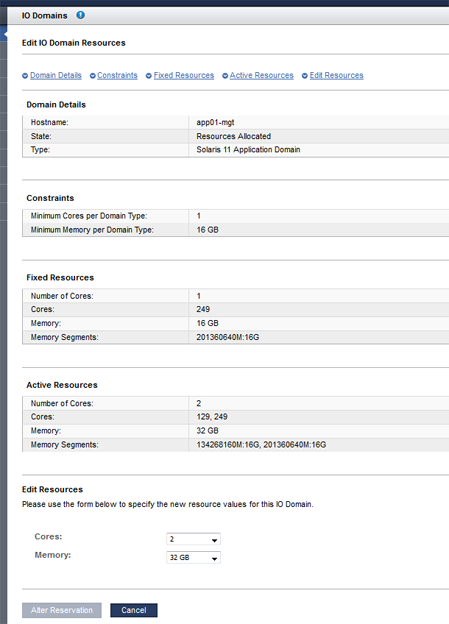

    「I/O ドメインリソースの編集」ページが表示されます。
    image:編集ページを示す画面。
    • ドメインの詳細 – ホスト名、状態、およびタイプが一覧表示されます。
    • 制約 – ドメインタイプに対する最小リソース要件が示されます。アクティブなユーザーにリソース割り当て量がある場合は、そのユーザーの許可されたおよび使用可能なコアおよびメモリーの合計も表示されます。
    • 固定リソース – この I/O ドメイン用に固定されているリソースの合計 (正確なコア識別子およびメモリーセグメントを含む) が示されます。固定リソースは削除できません。
    • アクティブなリソース – 現在この I/O ドメインに割り当てられているコアおよびメモリーの合計 (正確なコア識別子およびメモリーセグメントを含む) が示されます。
    • リソースの編集 – この I/O ドメインのリソースを増減できるプルダウンリストが提供されます。
  5. 「リソースの編集」で、コア数、メモリー、またはその両方を変更します。
    • リソースを増やす – 追加のリソースが、計算ノード上およびユーザーのリソース割り当て量内で (ユーザーにリソース割り当て量がある場合) 使用可能であることが必要です。
    • リソースを減らす – 現在 I/O ドメインにあるリソースが、ドメインタイプに最小限必要なリソースよりも多い場合にのみ実行できます。
