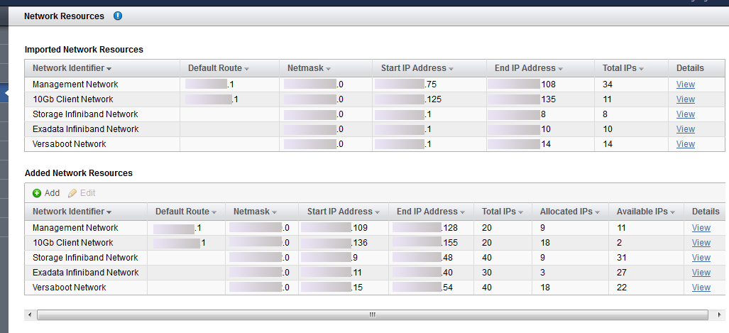

  1. 「ネットワークリソース」画面で、各ネットワークに割り当てられたネットワークパラメータを確認します。
    上部の表にあるネットワークは、SuperCluster のインストール時に作成された SuperCluster ネットワークです。これらのネットワークパラメータは変更できません。
    下部の表にあるネットワークは、ツールを使用して追加した、I/O ドメインで使用される追加のネットワークです。
    image:「ネットワークリソース」画面を示すスクリーンショット。
    「ネットワークリソース」画面には、XML 構成ファイル内の情報に基づいてツールによって作成されたネットワークが表示されます。これらのネットワークは変更できません。

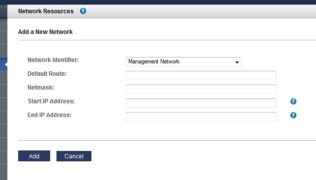

  2. 「追加済みネットワークリソース」で、「追加」をクリックします。
    「新しいネットワークの追加」画面が表示されます。
    image:ネットワークの追加の画面を示すスクリーンショット。
    次のネットワークパラメータを定義します。
    • ネットワーク識別子 – プルダウンリストからネットワークタイプを選択します。
    • デフォルトルート – このネットワークのデフォルトルートを指定します。このパラメータは、ストレージ IB、Exadata IB、または Versaboot ネットワークタイプには適用されません。
    • ネットマスク – このネットワークのネットマスクを指定します。
    • 開始 IP アドレス – 開始 IP アドレスを指定します。
    • 終了 IP アドレス – (オプション) 終了 IP アドレスを指定します。これを空白のままにした場合、このネットワークにはフル補完の IP アドレスが構成されます。
  3. フォームに入力します。
  4. 「追加」をクリックします。
    サマリーが表示されます。
  5. すべてのネットワークに IP アドレスを追加するまで、Step 2 からStep 4 を繰り返します。
    例:
  6. ネットワークの IP アドレスをすべて表示する場合は、「詳細」の下の「表示」をクリックします。
