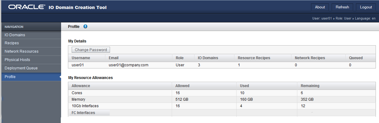

リソース割り当て量の表示
ツール管理者は、各ユーザーに対してリソースの上限を割り当てることができます。この手順を使用して、割り当て済み、使用済み、および残りのリソースに関する情報を表示します。
管理者は、任意のユーザーのリソース割り当て量を表示できます。管理者以外のユーザーは、自分の割り当て量だけを表示できます。
注 -  ユーザーアカウントがリソース制約なしに構成されている場合は、使用可能な任意のリソースを使用できます。
  1. I/O ドメイン作成ツールにアクセスします。
    I/O ドメイン作成ツールへのログインを参照してください。
  2. ナビゲーションパネルで、「プロファイル」を選択します。
    リソース割り当て量が表示されます。
    image:「プロファイル」画面を示すスクリーンショット。
  3. 次のアクションを検討します。
